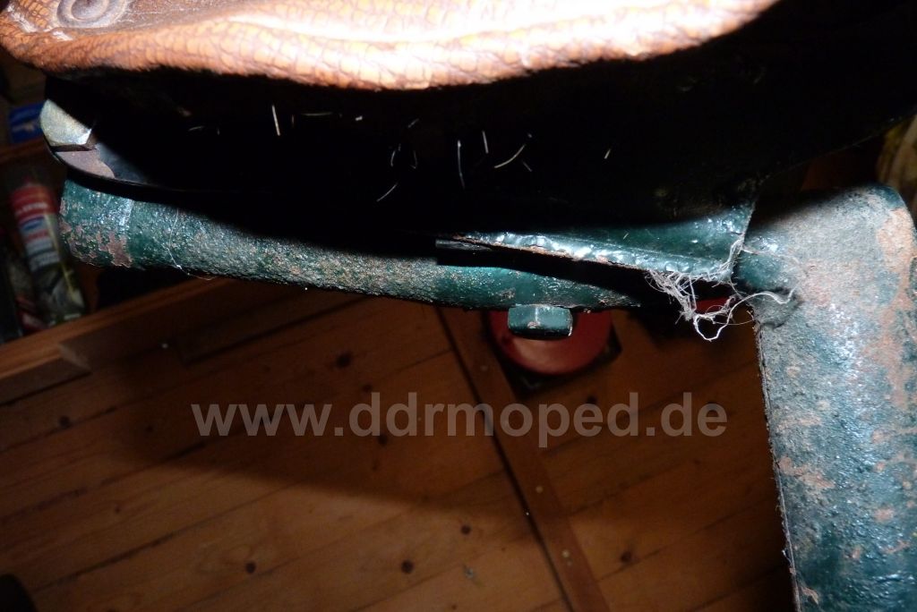

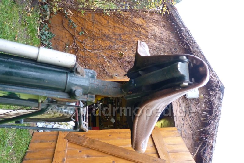

Ist die Sattelstütze verbogen? Oder täuscht das?
Die Schraube, die dort eingeschraubt ist, sieht aus wie die, die an den Tank kommt.

nein, ist glaube ich nicht verbogen oder doch?
PS
hab gerade in die Ersatzteilliste geschaut - da ist die Stange gerade - muß ich richten.
Das Gummifederelement wurde unfachmännisch repariert - da brauche ich ein neues - hat jemand so etwas rumzuliegen?

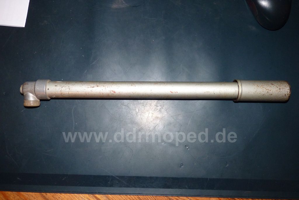

Hat jemand Lust, meine 2er Luftpumpe (tadellos in Ordnung)gegen eine 1er zu tauschen?
Grüße,
Matthias
