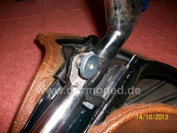

...hat jemand schon mal versucht, einen abgesägten Schaltgriff wieder zu schweißen?
Grüße,
Matthias
Geschrieben am: 25.11.2015, 14:44
QUOTE (matze65 @ 22.11.2015, 17:05)
...diese Schelle brauche ich auch noch
Kann man sich auch selbst bauen.
Und den Schaltgriff kann man schweißen, hatte hier auch schon mal Jemand gemacht.
Habe jetzt langsam alle Fehlteile zusammen - Pumpe - Schelle - Kappe Abblendschalter.
Standardteile wie Reifen etc. muss ich noch bestellen.
Und der Schaltgriff wird dann zugeschweißt und verschliffen.
Fehlt nur noch vom Rücklicht das untere und obere Glas - hat das jemand?

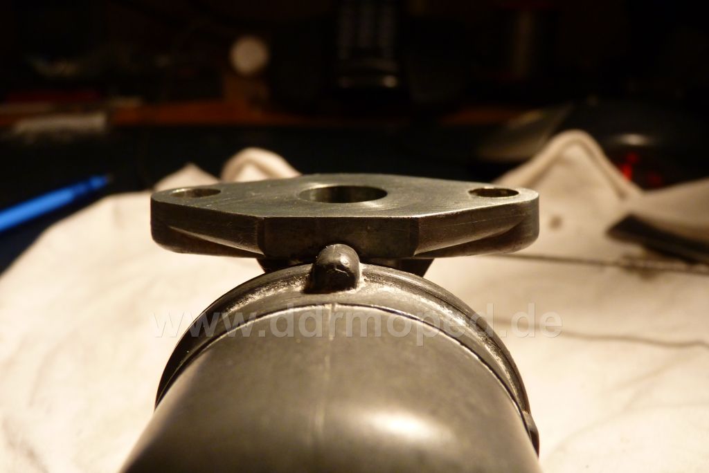

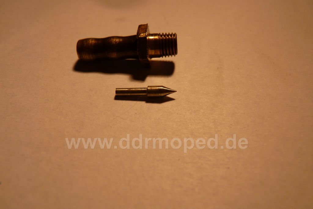

so, heute habe ich mal den Vergaser überholt.
- Schwimmernadelventil war ausgeschlagen
- Vergaserflansch verbogen
Ich habe die Nadel ganz vorsichtig abgedreht, poliert und den Schlauchanschluß auch eingekürzt

Geschrieben am: 22.12.2015, 18:33
Beiträge: 495
Mitgliedsnummer.: 2892
Mitglied seit: 04.12.2009
dann noch den Flansch abgedreht - die Schraubstockmethode war mir zu gefährlich
