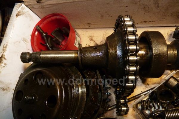

Den Motor hatte ich zwischenzeitlich auch auseinander genommen, gereinigt, Kupplungsscheiben, Simmerringe und alle Kugellager getauscht.
Das Messinglager (links) der Kupplungswelle war leider im Motorgehäuse locker aber nicht ausgeschlagen - habe ich dann mit Loctite 638 eingeklebt und denke das das halten wird.
Axialspiel der Kurbelwelle und Ritzelwelle ist auch auf 0,1mm eingestellt
Kondensator und Unterbrecher getauscht, Zündung und Abriß eingestellt, Vergaser angebaut.
Was soll ich sagen - eine halbe Pedalumdrehung im 2. Gang und der Motor springt auf den ersten Anhieb an. _clap_1.gif _clap_1.gif _clap_1.gif

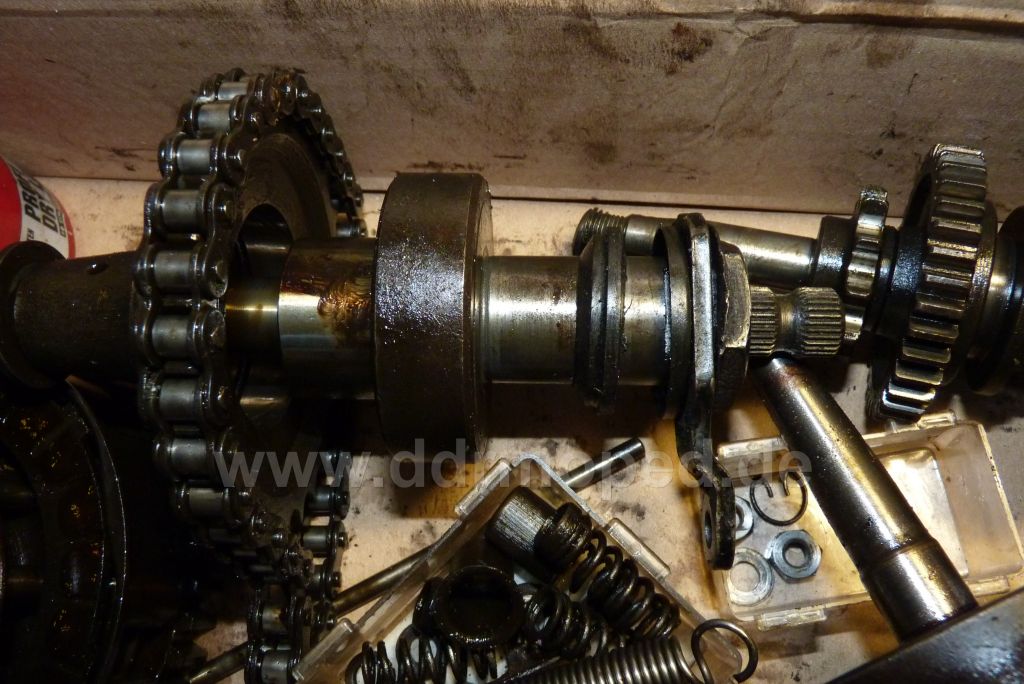

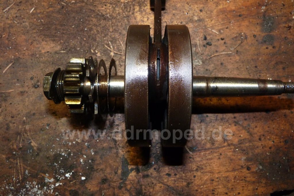

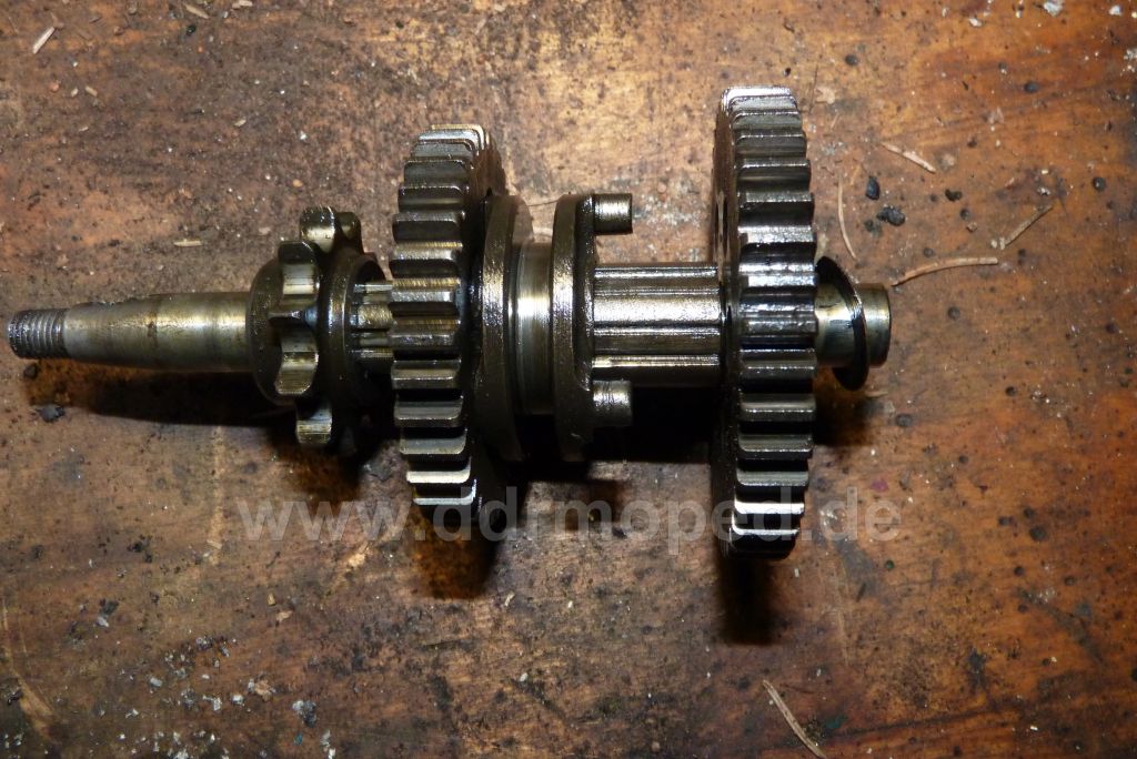

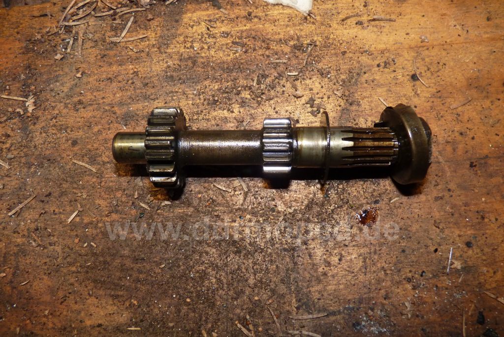

Hier noch ein paar Bilder vom Innenleben des Motors
Grüße,
Matthias

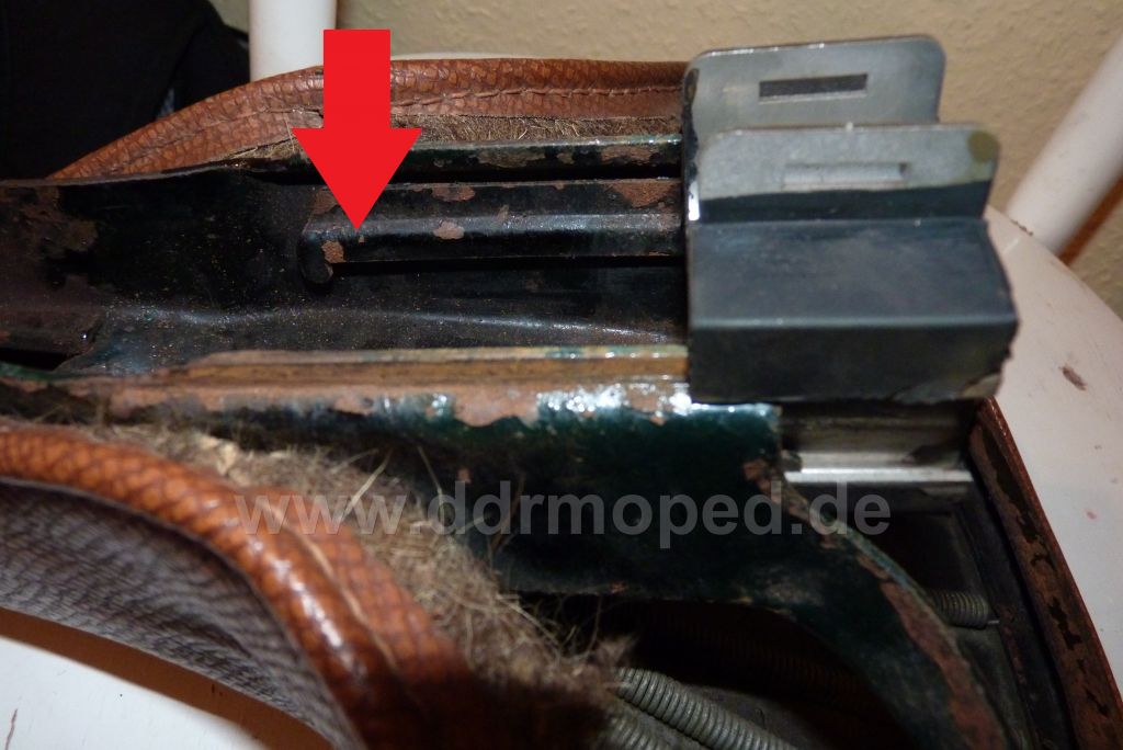

mal eine Frage zum Sattel-Gummielement.
Wird das bis zum vorderen Anschlag eingepresst?

Je nachdem, wo Du es hinschiebst, wird die Federhärte des Sattels eingestellt.

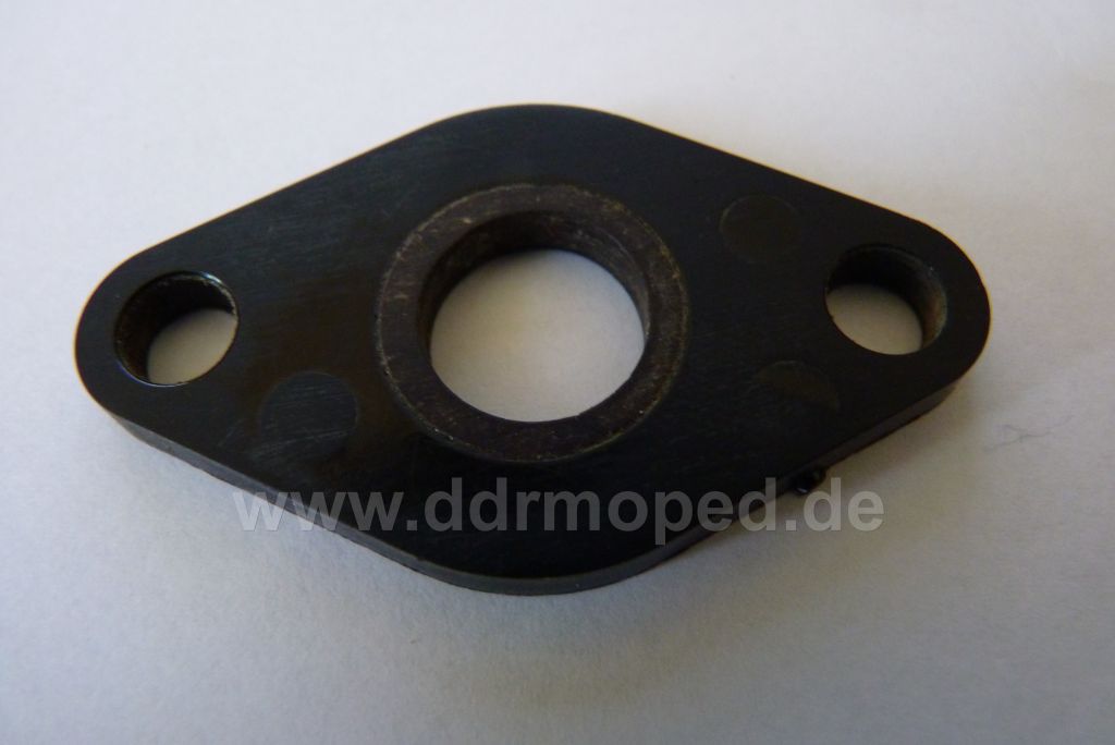

In der Zwischenzeit habe ich noch die Isolierscheibe vom Vergaser umgearbeitet, da das aus dem Zubehör 16,5mm hatte.
Grüße,
Matthias
