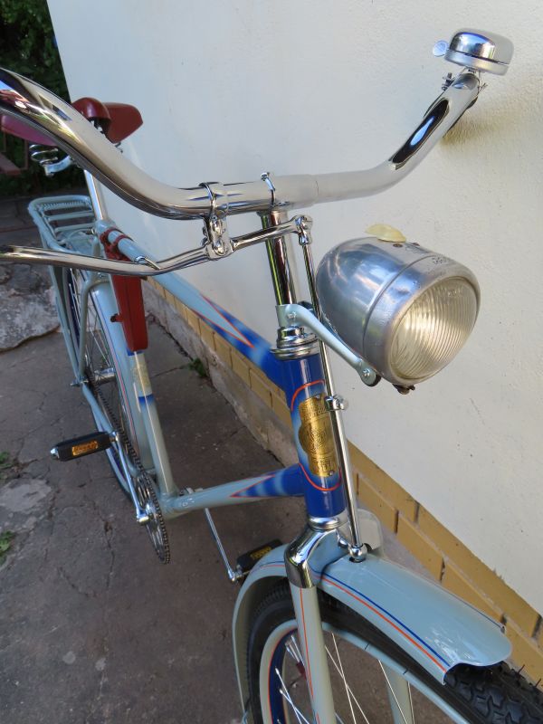

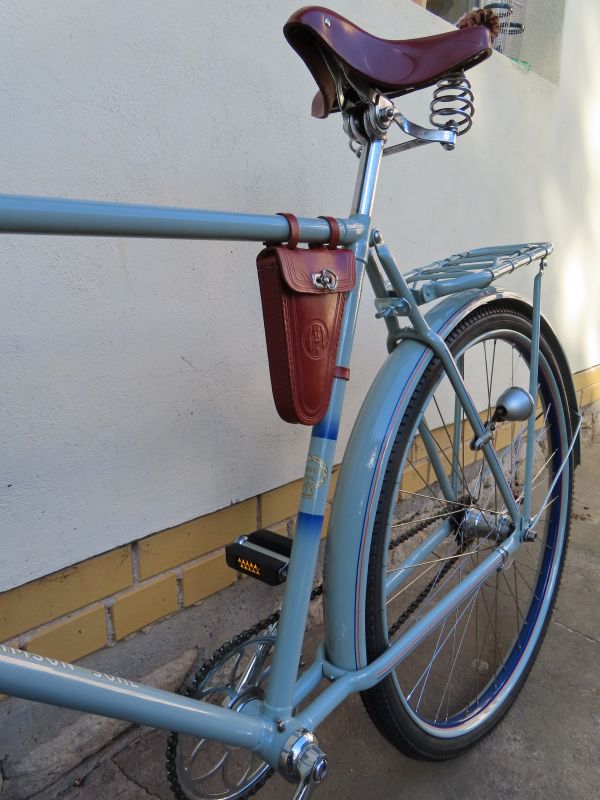

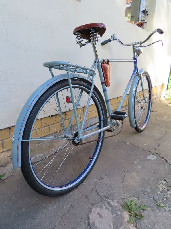

Picobello! Sehr fein. Ein solches Rad wird es kein zweites mal geben. thumbsup.gif
Ein unberührtes Original ist das Rad ja ohnehin nicht, aber trotzdem würden ein passender Lampenhalter und ein Simson-Sattel bestimmt gut dazupassen. Aber da etwas im neuwertigen Zustand zu finden, das zum Zustand dieses Fahrrads passt, ist sicherlich schwierig. Von daher ist die hier gefundene Lösung stimmig.
Zu diesem MGK Scheinwerfer: Deser hat eine besondere Wirkung auf mich: Das erste "Schrottfahrrad", das ich mir an Land zog, hatte einen solchen Scheinwerfer dran. Seitdem kriege ich ihn nicht mehr aus meinem Kopf biggrin.gif
Bei der Bereifung handelt es sich um die Original-Breite von 47 mm wie es scheint? In dem Fall weiche ich manchmal bewusst vom Original ab und ziehe bei klassischen Tourenrädern 50 mm auf. Passt meinesachtens etwas besser zum Charakter der Räder (und der Übersetzung...). Ich vermute, 47 mm waren es original eher aus Gründen der Ressourcen-Knappheit, die bezogen auf Reifen damals in besonderem Maße ausgeprägt war.
Und bleibst du beim Damenrad bei den Leichtmetallfelgen oder kommt da auch noch etwas liniertes ran? Ein Pärchenfoto wäre natürlich toll.
Die Lackierung scheint dem Farbton zu entsprechen, in dem ich jenes unrestaurierte 1955er Diamant Sportrad bei mir habe, das bereits im Wiki zu sehen ist. In dem Fall mit einem deutlich helleren blau kombiniert: https://ddrfahrradwiki.de/Diamant_Modell_10...09_graublau.JPG
Es wird Zeit dass ich das Rad mal wieder hübsch mache, weiß bloß noch nicht recht, wie ich es am besten anstellen werde.

beim Sattel bin ich am suchen, aber das ist echt schwierig. Der Lampenhalter ist in Arbeit. smile.gif
Der MGK Scheinwerfer ist auch für mich eine Kindheitserinnerung. Genau wie Du habe ich den ersten von einem Fahrrad abgebaut, das zu tiefsten DDR Zeiten im Sperrmüllcontainer lag. Das faszinierende ist der Schalter. Frag nicht wie viele Leute mich schon auf diesen angesprochen haben.
Die Bereifung habe ich mehr nach Profil als nach breite ausgewählt, aber breiter ist schon schicker!
Beim Damenrad bleib ich bei Alu. Ein Pärchenfoto wirds geben, im Moment ist es zerlegt. Soll ja auch wieder schick werden.

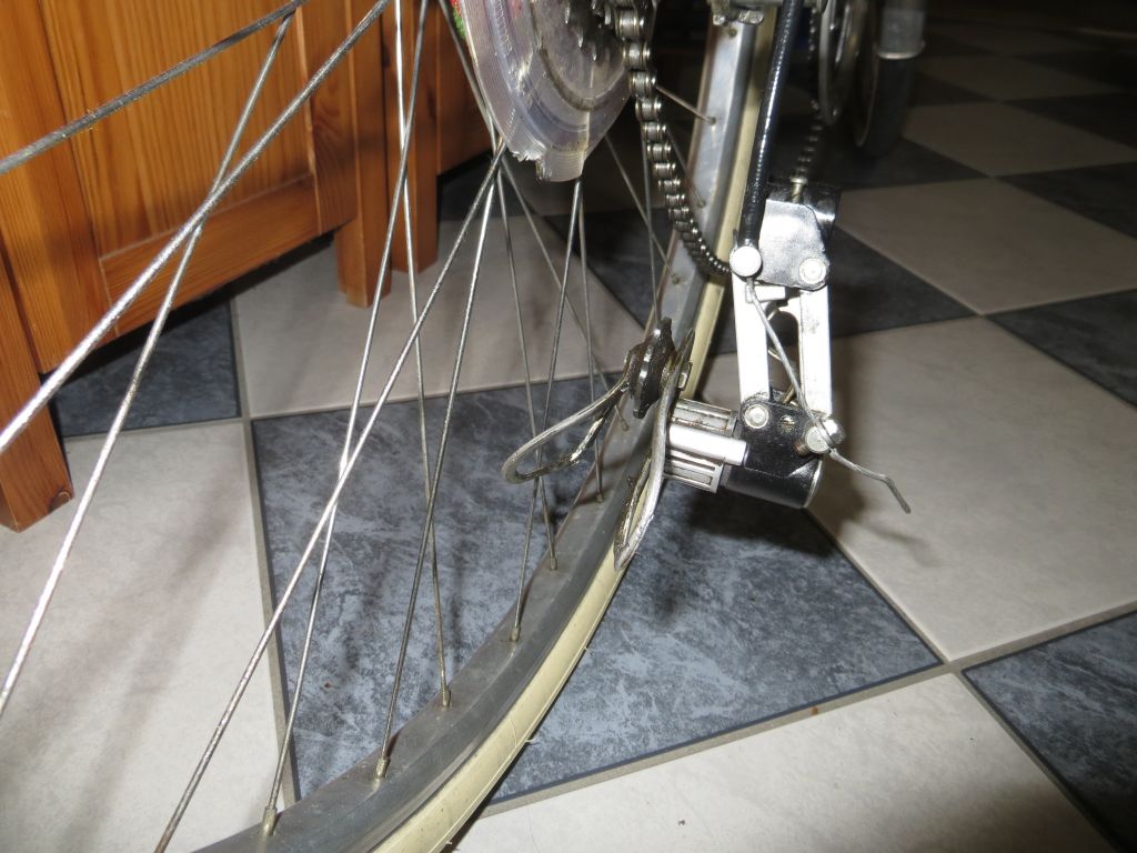

Man wird älter und ich dachte, baust dir mal ein Mifa Sportrad mit Schaltung auf. Dieses habe ich schon mal in den 2000ern gefahren. Es war gut eingelagert und praktisch fahrbereit, bis auf die Schaltung. Die machte schon damals Probleme.

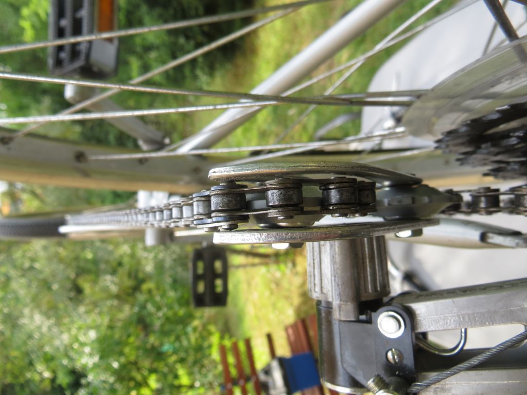

Schaltung und ich werden wohl nie Freunde. Nun habe ich mir mal die Zeit genommen und geforscht. Es liegt daran das, daß Kettenschloss zu "dick" ist und nicht durch die Schaltung passt. Siehe Bilder:

Es ist halt keine richtige Schaltkette, die gibts ja wohl für die 3-5 Gang Schaltungen nicht mehr. Ich habe jetzt eine "Schlabberkette" aus dem Kaufland verbaut. Die läuft nicht schlecht, das einzige Problem ist das Schloss.
Ich denke ich brauche ein vernietbares Schloss, oder?

Dieses Kettenproblem hatte ich auch schon. Generell natürlich eine Schaltungskette zu nehmen ist nicht verkehrt. Vielleicht findest du solch eine, bei dem das "Schloss" nur aus einem einzelnen Blech besteht. Wenn du die Kette zusammensteckst, sieht man sozusagen kein Schloss mehr. Man bekommt sie dann nur nicht mehr auf oder nur sehr schwer auf.
Diese Ketten hatte ich damals immer auf meinen "modernen" Rädern.

Zwecks dem Kettenproblem ich würde ggf mal 1/2 x 3/32 versuchen.Die fahre ich bei meinen Diamant Luxussportrad und die Verschlussglieder werden wie bei den modernen Rädern ich nenne es mal ineinander verhakt ohnen Nieten zu müssen.Für die Kettenschlösser gibs dann Zangen zum öffnen und schließen.Siehe Link.
https://www.amazon.de/dp/B00D9NW32I?m=A3JWK...ealode-am-pk-21
