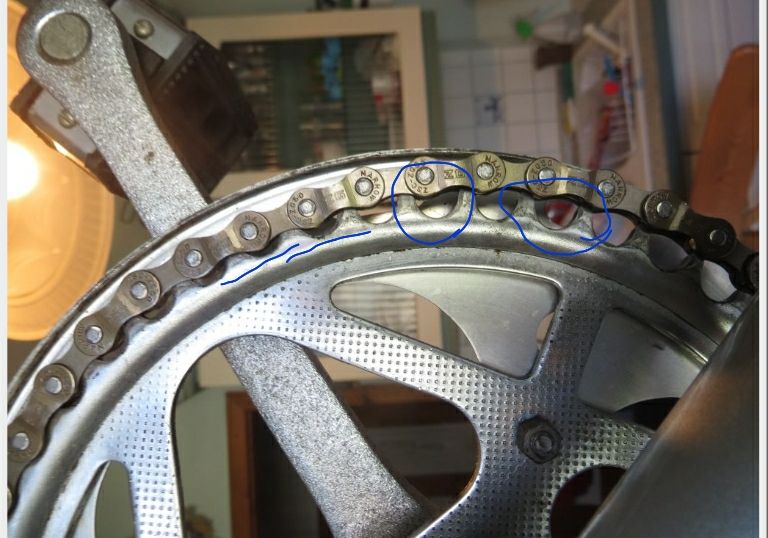

Offensichtlich sind 12,7mm DDR nicht 12,7mm BRD. Hat jemand von euch noch eine Idee...?

Mögliche Ursache könnte beginnender Verschleiß am Kettenblatt sein, also schon ganz leichte Haifischzähne, was man so noch nicht unbedingt sieht. Altes Blatt und neue Kette (oder umgekehrt) passt nicht immer perfekt. Passt sich aber mit der Zeit an.
Andererseits könnte bei deiner neuen Kette noch frisches Fett zwischen den Rollen und Bolzen sein, so dass das dort ohnehin knappe Spiel noch weniger wird.
Setz die Kette unter Spannung, also zieh sie auf und fahr vorsichtig drei Runden über den Hof. Dann guckst du, ob sich die Kette etwas gelängt hat, weil das Fett beiseite gedrückt wurde.

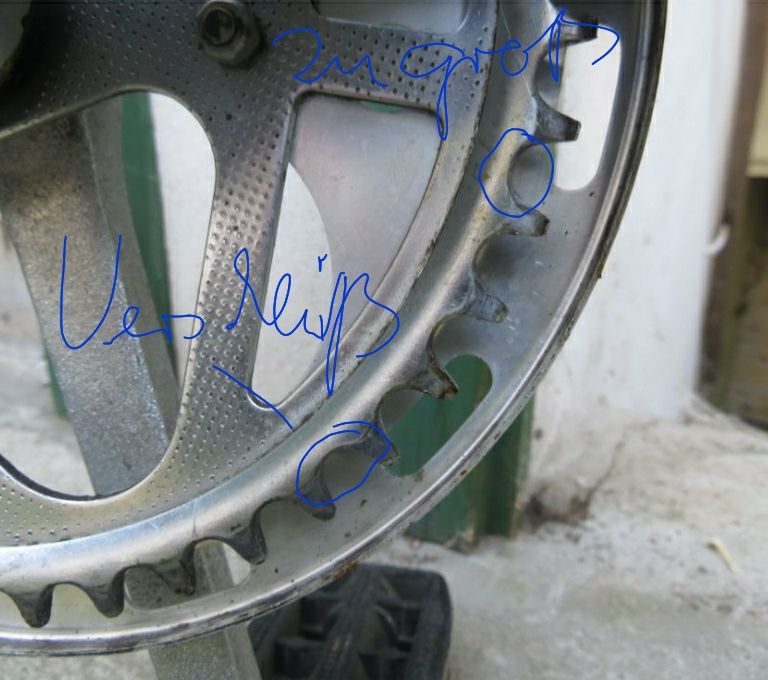

QUOTE (Jenenser @ 19.08.2025, 12:54)
Hinten beim Ritzel ist alles gut, aber vorne bei der Tretkurbel passt die Kette nicht. Breite ist in Ordnung, an der Schaltung hinten passt alles. Siehe unten...
Hier ist nicht passende Teilung der Kette oder Verschleiß am Kettenblatt zu sehen.
Für mich ist das Kettenblatt Schrott!
Damit würde ich auch nicht auf dem Hof fahren.

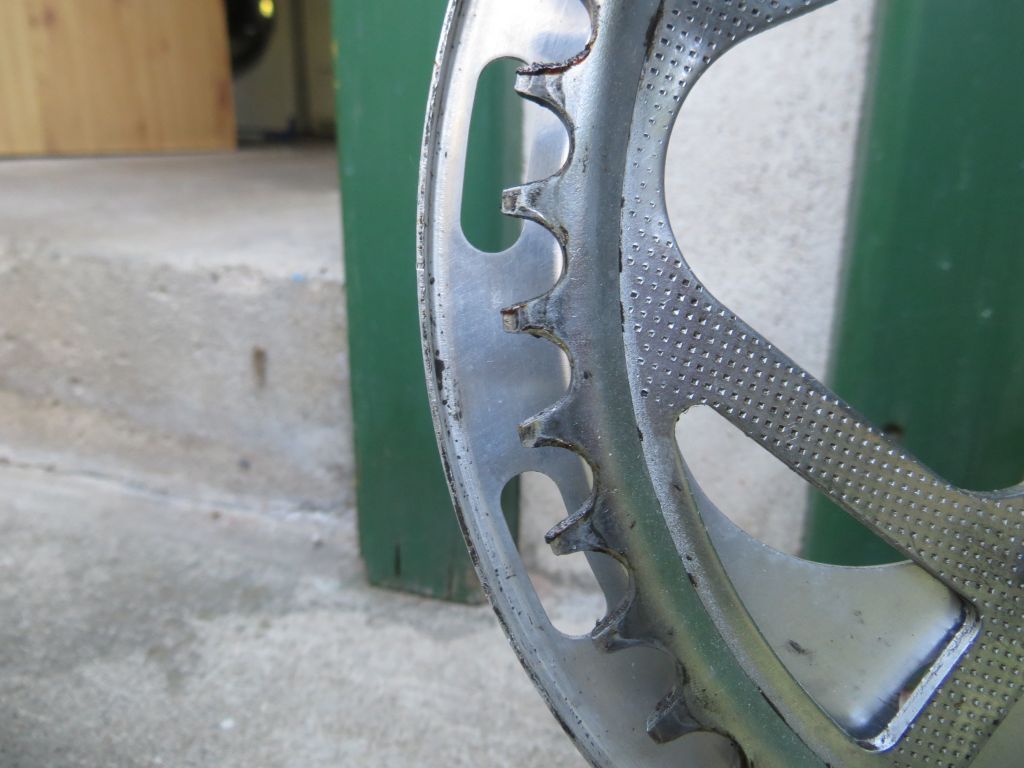

Mach vielleicht mal ein aussagekräftiges Foto vom Kettenblatt bzw. den Beißerchen aus der Nähe. Dann kann man eventuell mehr sagen.

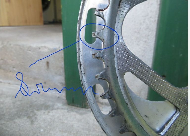

Das Kettenblatt ist in Ordnung....

QUOTE (Jenenser @ 21.08.2025, 06:38)
Da widerspreche ich Dir.
Die Zahnspitzen sehen ganz gut aus. Der Grund nicht.
Lege mal eine Kette auf und steige richtig rein, falle aber dabei nicht hin.

Ja, das Kettenblatt ist eben nicht mehr neu, wie man sieht, aber mit so was fahr ich trotzdem noch tausende Kilometer.
Deshalb, bau ein, fahr und geh die ersten Kilometer halt nicht aus dem Sattel (die "Moleküle" ... laugh.gif )
Du wirst sehen, die Kette längt sich alsbald etwas und passt sich an. Das haben Ketten nun mal so an sich. Zudem liegt der Zug beim Fahren auf dem oberen Teil des Blattes, wo die Kettenrollen halbwegs gut zwischen die Zähne greifen. Untenrum zieht die Feder der Schaltung die Kette nach hinten. Da kann also nichts raus springen.

Danke für deine/eure Tips. Es handelt sich ja wirklich um ein Alltagsrad, was nicht Tipitopi sein muss. Ich persönlich betrachte den vorderen Zahnkranz auch als noch nicht so verschlissen, das er gewechselt werden muss.

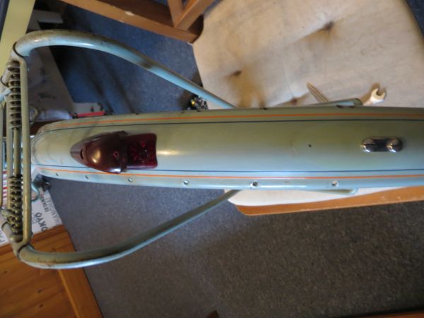

Kurzer Zwischenstand vom Simson Damenrad. Es geht weiter....
Siehe Bild + EL-ME Rücklicht montiert, da ein Vorbesitzer an genau der Stelle zwei Löcher gebohrt hat, wahrscheinlich für einen Rückstrahler. Jetzt sitzt dort das EL-ME Rücklicht.
