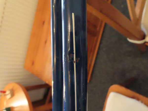

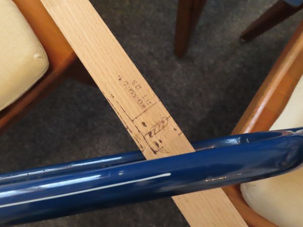

Beim putzen und reinigen ist mir gestern aufgefallen, daß das Fahrrad an einer der Sattelstreben durch Druckeinwirkung oder einen Stoß verzogen ist.
So sieht die Anstoßstelle aus.

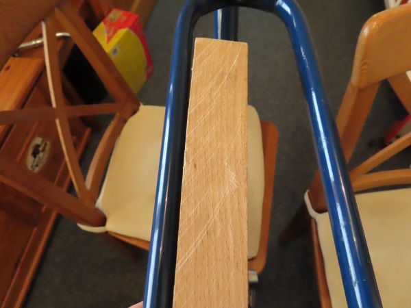

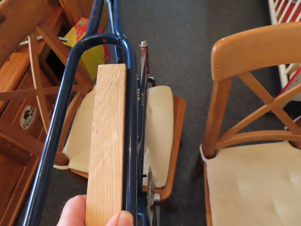

Also habe ich mir eine "Rahmenrichtvorrichtung" gebaut und habe mittels meines Körpergewichtes tatsächlich den Verzug in vielen kleinen Schritten zurück drücken gekonnt.

Bevor fragen aufkommen, ja ich habe auf diesem sehr soliden Stück rumänischen Hartholz gestanden. Holz hat es ausgehalten...

...und die Sitzstrebe ist wieder gerade.

...andere Seite auch.

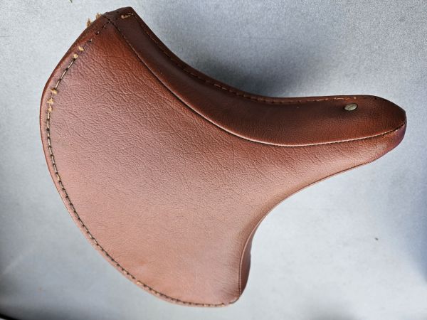

Nun habe ich mich dem Sattel gewidmet. Ich habe mich für den wie im Wiki abgebildeten entschieden.

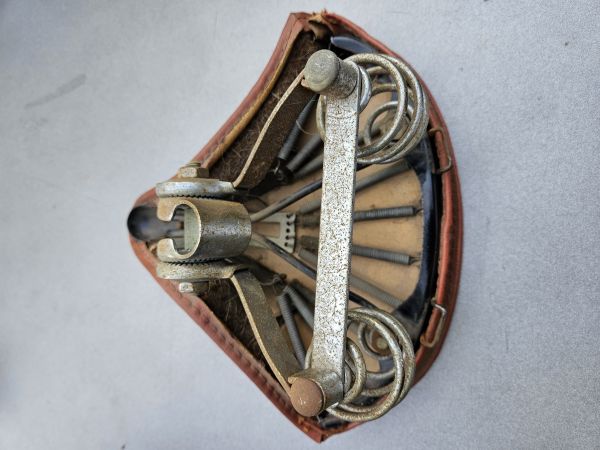

Gut erhalten ist er ja...
Viele Grüße aus Jena

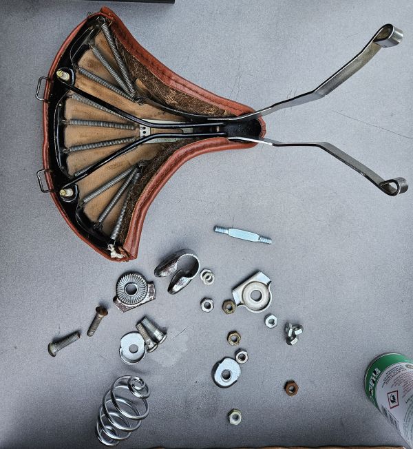

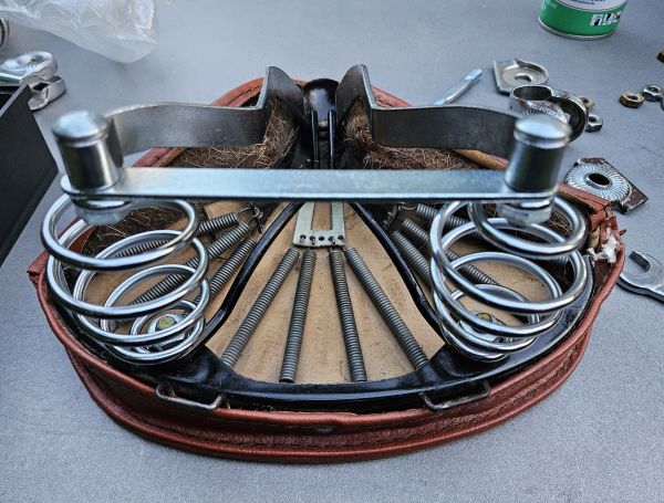

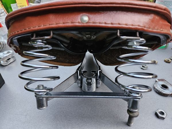

Soweit wie es geht auseinander und dann mit aufgearbeiteten Teilen wieder zusammen gebaut.

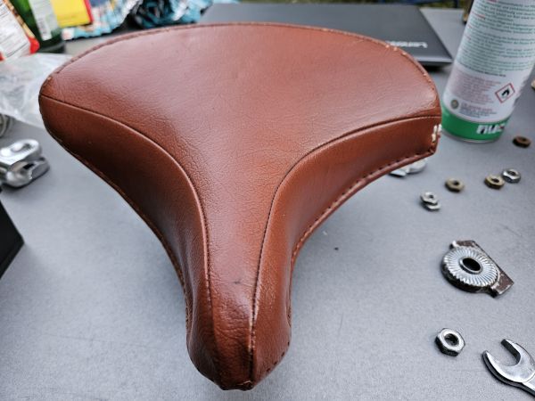

.... und fertig ist er...

...ein bisschen genäht wurde auch noch mit der Handahle...

QUOTE (Jenenser @ 01.08.2026, 13:10)
Ich hätte da noch ein paar verzogene Schwingen von der Schwalbe, falls du mal prüfen willst was das rumänische Hartholz noch aushält laugh.gif
Vielleicht werde ich mal versuchen, auch an meinem Alltagsrad die Strebe zu richten. Wenn das mit dem Holz selbst bei den massiven Tourenrad-Sitzstreben klappt... und die Kettenstreben haben sich bei der Aktion auch nicht verzogen?

Nö. Kettenstreben lagen ja schön flauschig auf den Sitzpolstern. Du musst halt nur schön langsam Stück für Stück vorgehen und gute Auflagepunkte haben.
