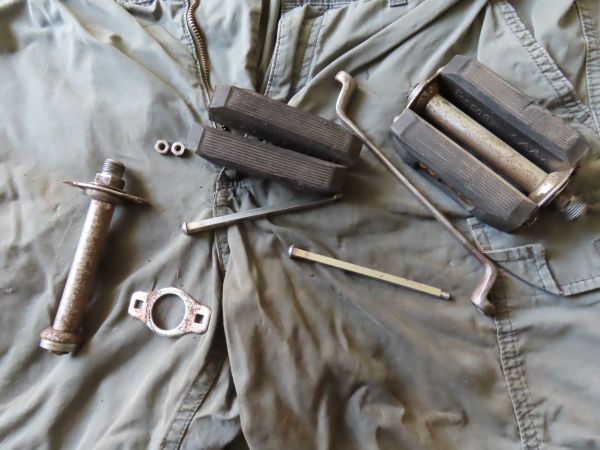

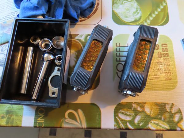

Nun habe ich mir die Pedale vorgenommen.
Viele Grüße aus Jena
André

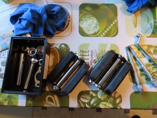

Jenenser
Geschrieben am: 17.08.2026, 08:49
Beiträge: 2007
Mitgliedsnummer.: 4160
Mitglied seit: 26.01.2011

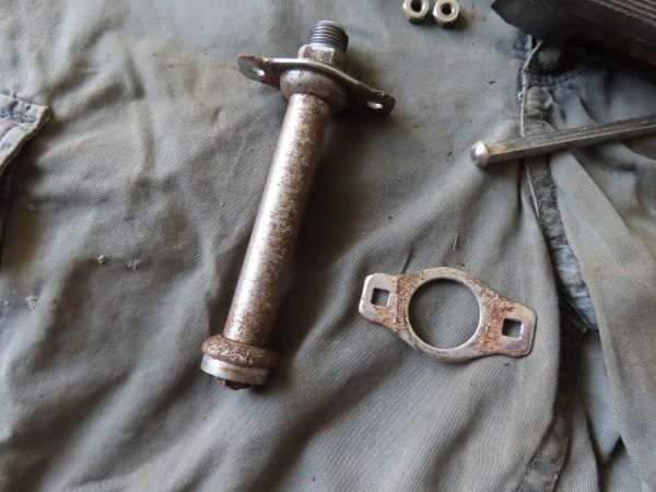

Ich habe erstmal alles zerlegt, jetzt muss der Galvaniker ran...
André

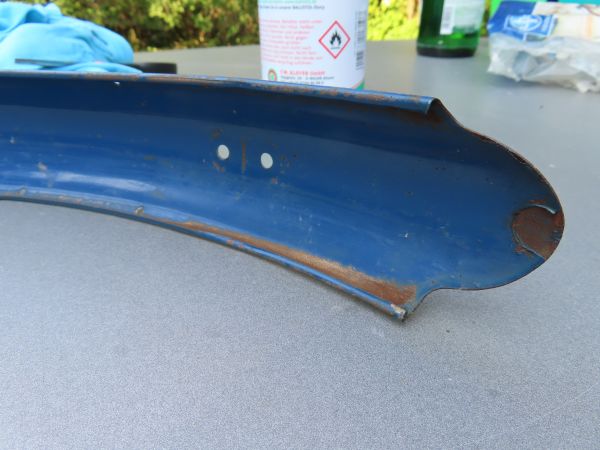

Weiter gehts mit dem hinteren Schutzblech. Alles saubermachen mit Lackreiniger und Silikonentferner. Dann habe ich die Innenkanten des Schutzbleches mit Owatrol versiegelt.

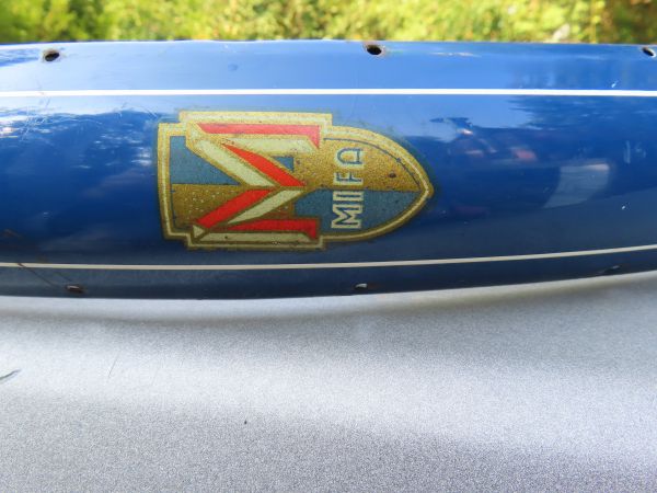

Von aussen ist das Schutzblech deutlich besser erhalten und hat schöne Details.

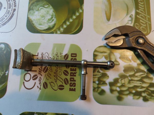

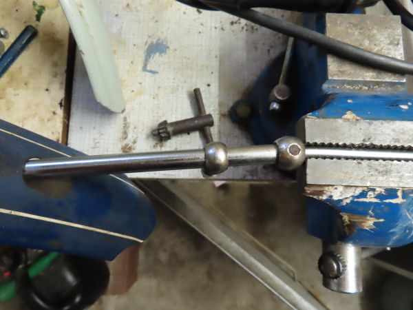

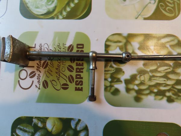

Am vorderen Schutzblech hing die Stempelbremse und wollte aufgrund der abgedrehten Verstellschraube auch nicht abgehen.
André
Jenenser
Geschrieben am: 17.08.2026, 08:59
Beiträge: 2007
Also ausbohren....
André
Jenenser
Geschrieben am: 17.08.2026, 09:00
Beiträge: 2007
... den Rest erledigte dann die Rohrzange.
André

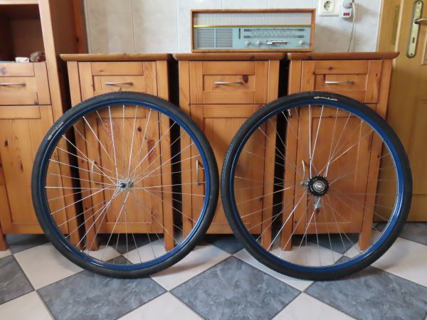

Jenenser
Geschrieben am: 03.09.2026, 14:38
Beiträge: 2007
... und weiter gehts... Die Räder sind fertig und werden nun eingebaut und Schlütter Galvanik hat innerhalb einer Woche den Chrom und die Zinkteile fertiggestellt.
André
Jenenser
Geschrieben am: 03.09.2026, 18:01
Beiträge: 2007
Wieder ein Stück weiter...
André

Nun konnte ich die Pedale fertigstellen.
André

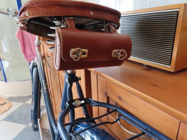

.... und eine neuwertige Satteltasche mit Werkzeug hat auch an den Sattel gefunden.

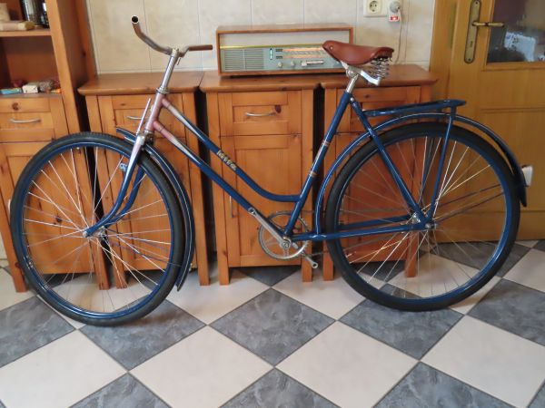

Jenenser
Geschrieben am: 25.09.2026, 19:56
Beiträge: 2007
Ja da hätte es gut hingepasst. Warst Du auch da?
Die Pedale sind klassische Tourenradpedale, nicht vom Klappi...
Ich mache noch mal bessere Fotos vom fertigen Fahrrad.
André
