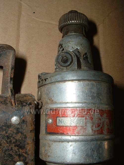

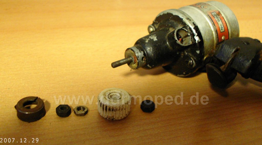

Wenn ich die Rollkappe oben abnehme, siehts so aus: (weiter komm ich leider nicht. sad.gif )
mfG Christoph (Mehr Bilder auf Anfrage !)

hmm.gif Son Dynamo kenne ich garnicht
Aber kommt aus dem Loch nicht schon ein Kabel raus(oder sehen meine Trüben Augen das falsch)? Hast du denn eine andere Möglichkeit das Kabel anzuschließen?
MfG joker317

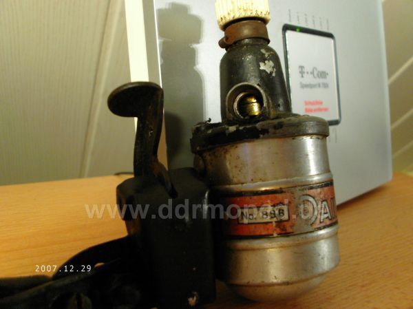

in das loch kommt eine halterung mit einer feder und dyamokohle rein, sonst funzt das teil nicht. mach morgen mal ein bild.
Geschrieben am: 29.12.2007, 22:46
OK Danke !!!!!
PS: Wo krich ich sowat her ???
--> selber basteln ?
mfG Christoph

so, hab jetzt paar bilder gemacht. bei deinem daimon dynamo fehlt auch noch die Aufnahme für die Dynamokohle, siehe foto.

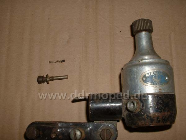

hier nochmal zum vergleich ein riemann dynamo:

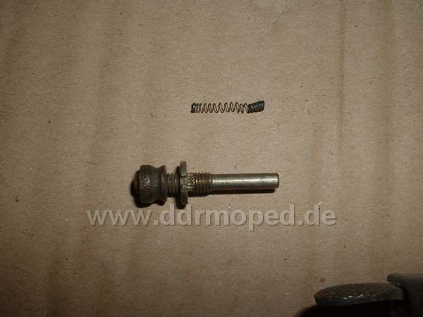

und hier die teile die dir fehlen. gibts übrigens bei heinz fingerhut für 1,10euro das stück. bei der aufnahme mit gewinde, die dir fehlt, da mußt dir was einfallen lassen.
Geschrieben am: 30.12.2007, 10:54
_clap_1.gif Gringo, fast den gleichen Riemann hab ich auch noch... _clap_1.gif
.... cry.gif und ich dachte schon, ich könnte mir da mit den Schleifkohlen aus der Bohrmaschine irgendwas zurechtfrickeln... sad.gif
...Na ja...hab ja noch nen runden Daimon (mit blauer statt roter Aufschrift). Dann muss der halt herhalten.

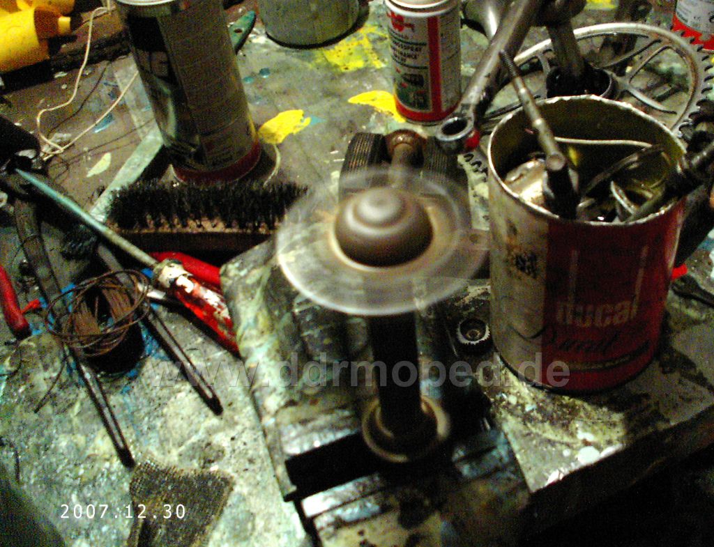

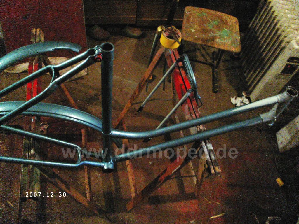

Geschrieben am: 30.12.2007, 18:22
Konnte heute noch einiges schaffen.
Die Pedale haben neue Lager gekriegt, Kettenblatt und Pedalarme wurden poliert, Kleinkram schonmal zurechtgelegt und gesäubert. Mein Plan für das Rad steht jetzt endgültig. wink.gif
Den Rahmen, Gepäckträger und Schutzbleche habe ich lackiert. In Hammerschlagblau. (Passt besser zum Herrenrad... tongue.gif )
Jetz muss alles wieder zusammengebaut werden, Kleinteile dran und Verzierungen (Oh Mann, darauf freu ich mich schon besonders... ermm.gif unsure.gif .... dry.gif )
Geschrieben am: 30.12.2007, 18:24
mfG Christoph

Schönes Bild Christoph,
man muß schon genau hinschauen, damit man deine gute Arbeit in der Bewegung überhaupt sieht wink.gif Weiter so, bitte!

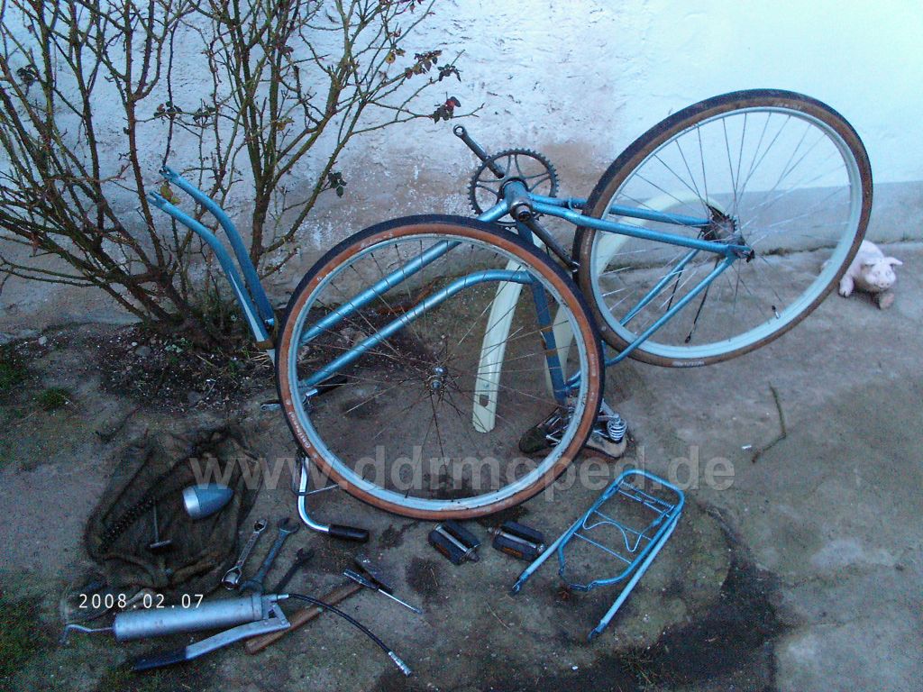

So. Gestern und heute fand ich endlich mal wieder Zeit, mich dem Fahrrad zu widmen. thumbsup.gif
Ich habe nun alle Lager wieder eingebaut (mir fällt ein: Scheiße! Ich hätte Bilder machen sollen mad.gif ). Der Tretlagerkranz war komischerweise irgendwie verbogen, sodass er etwas Unwucht hatte. Ein paar beherzte Schläge mit nem 32er Maulschlüssel und das Ding läuft wieder rund! _clap_1.gif
Die Schutzbleche habe ich in einem (zugegeben:) Fantasiefarbton lackiert, der allerdings zufällig irgendwie an sandgrau errinnert. hmm.gif Ich musste sie leider neu lackieren, da sich über sie ein Wandfarben-Strom ergoss, und dann alles versaut war. sad.gif Und Hammerschlagblau hatte ich nicht mehr, also mixte ich mir dieses beige-grau zurecht. Sieht gar nicht mal soooo dumm aus, find ich....
Was gibts noch so zu sagen?
Ach ja. Die Lampe ist nun auch wieder grau lackiert, Dynamo und Rücklicht fehlen noch (original AUFA). Die Rahmenaufkleber sind unterwegs.
Der Lenker ist soweit erstmal komplett mit den braunen Bakelitgriffen und dem guten alten Ossichrom (Elsterglanz sei dank!) thumbsup.gif
Gibts noch irgendwas??? Fragen, Anregungen, Kritik bis hier hin????
mfG Christoph

Frage: Sollen diese Reifen drauf bleiben?
