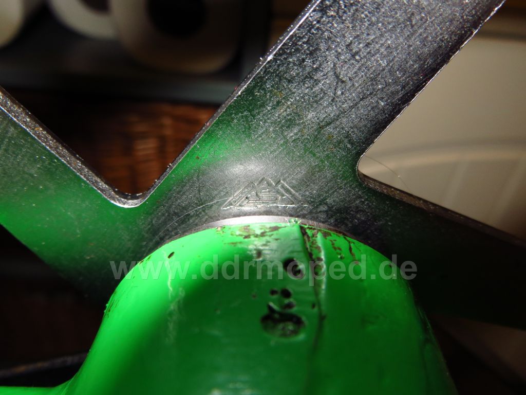

Ist so auch noch nicht im Wiki hinterlegt, Hersteller ist übrigens "Simson".

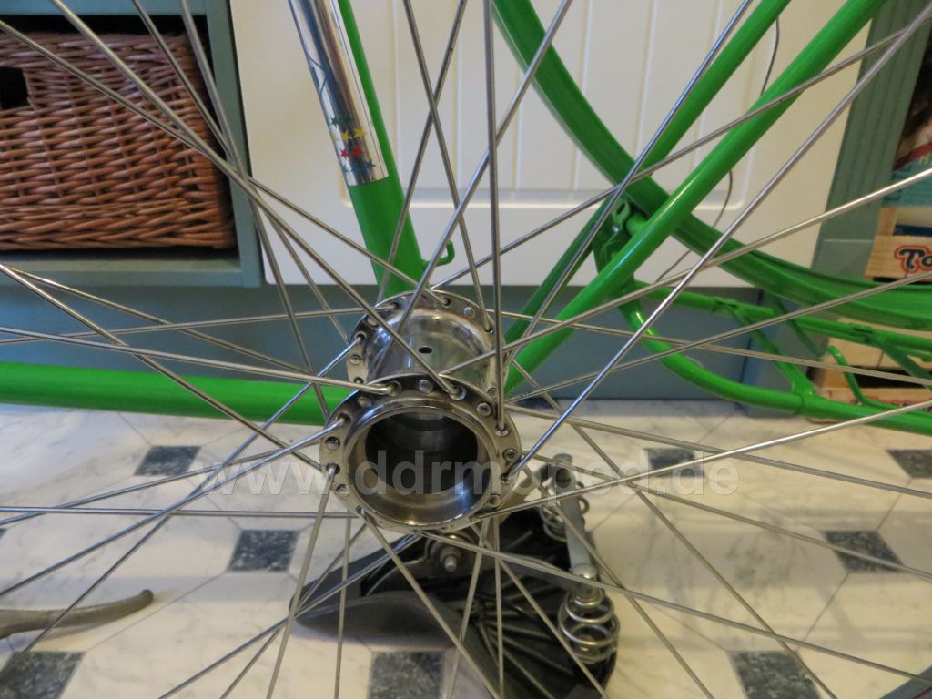

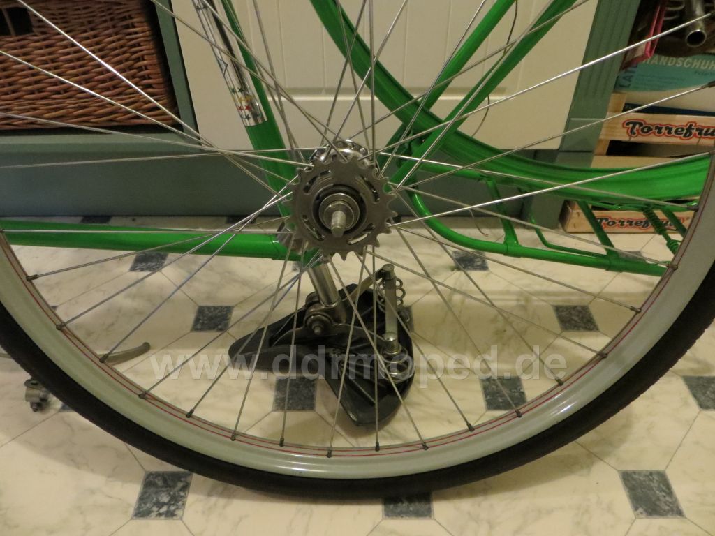

Ansonsten war heute die Aufarbeitung des Hinterrades an der Reihe. Die Speichen waren unter einer dicken Öl- und Staubschicht sehr gut erhalten.

Das Innenleben der Nabe ist auch wieder fit. Die Felgen sind ein Augenweide für sich.... smile.gif

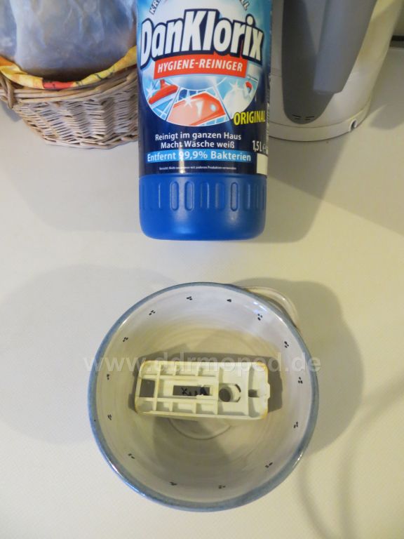

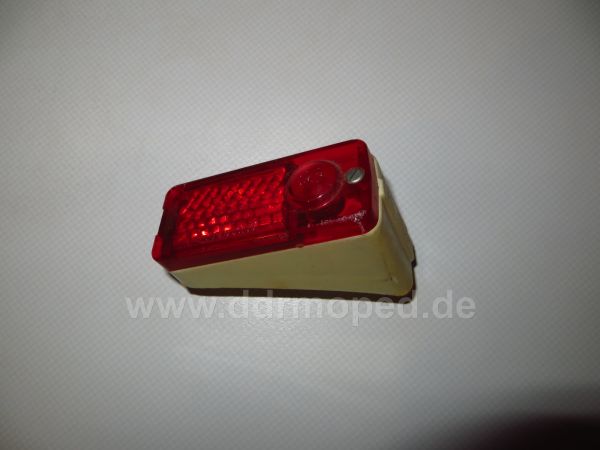

Vergilbte Plasteteile lege ich in ein Gemisch aus heissem Wasser und "Dan Klorix", auch Gebissreinigertabletten sollen helfen. Ganz Blütenweiss kriegst Du die Plaste aber nicht mehr. Ein bisschen Patina soll ja auch noch bleiben....

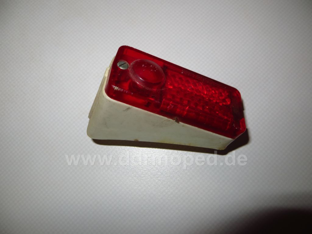

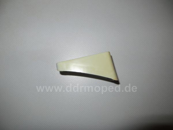

Thema Aufarbeitung Rücklicht aus weißer Plaste. So ist der Ausgangszustand.
Seite die dem Tageslicht ausgesetzt war:
Viele Grüße aus Jena

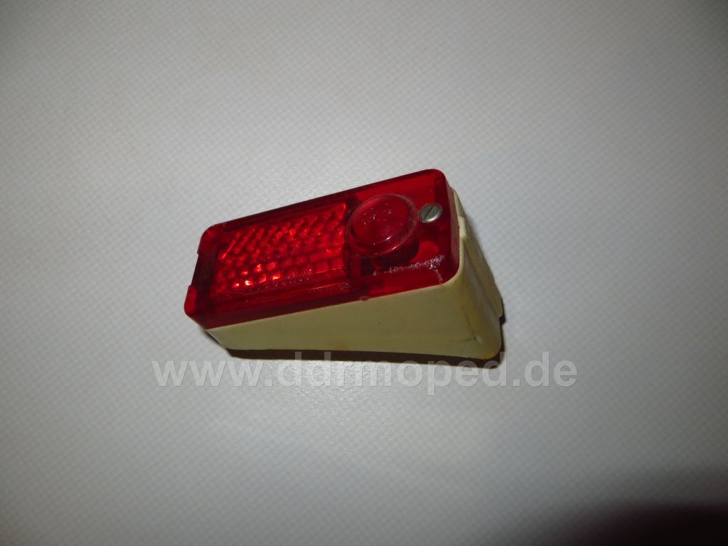

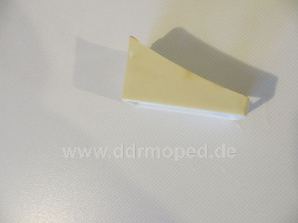

... und die andere Seite.

Erstmal mit harter Bürste und Fitwasser geschrubbt.
André
Jenenser
Geschrieben am: 01.04.2015, 20:55
Beiträge: 2007
Mitgliedsnummer.: 4160
Mitglied seit: 26.01.2011
... dann ab ins Bleichebad. Verhältnis Wasser zu Dan Klorix ungefähr 50 zu 50. Dann lasse ich es über Nacht eingeweicht stehen. Mal schauen wie es morgen aussieht.

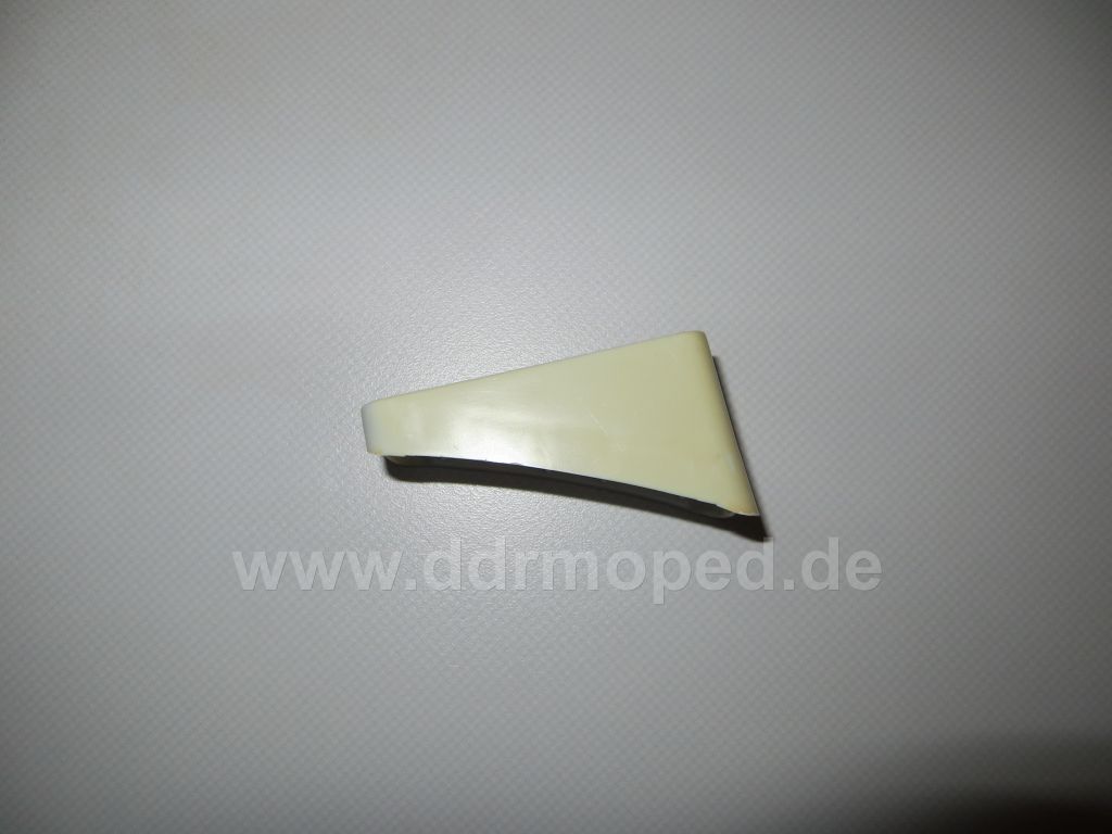

Das Rücklicht sieht nach dem Vollbad in der Bleiche jetzt so aus. Ich bin soweit zufrieden, weil etwas Patina soll es nach 36 Jahren schon haben.

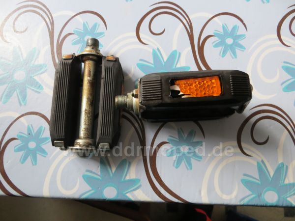

Karfreitag waren dann die Pedale dran. Ausgangszustand:
