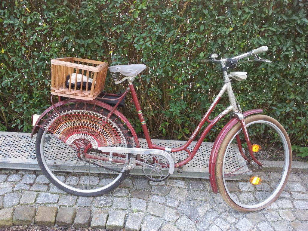

So habe ich es vorgefunden
Grüße Gerald

Ist nicht ganz Original
Grüße Gerald

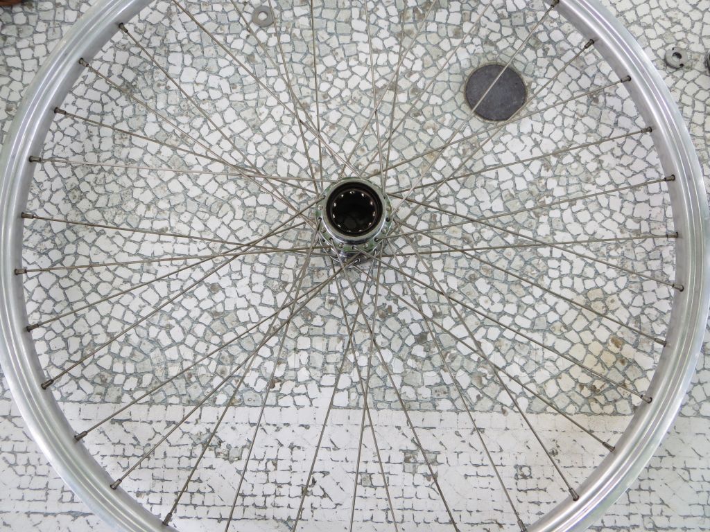

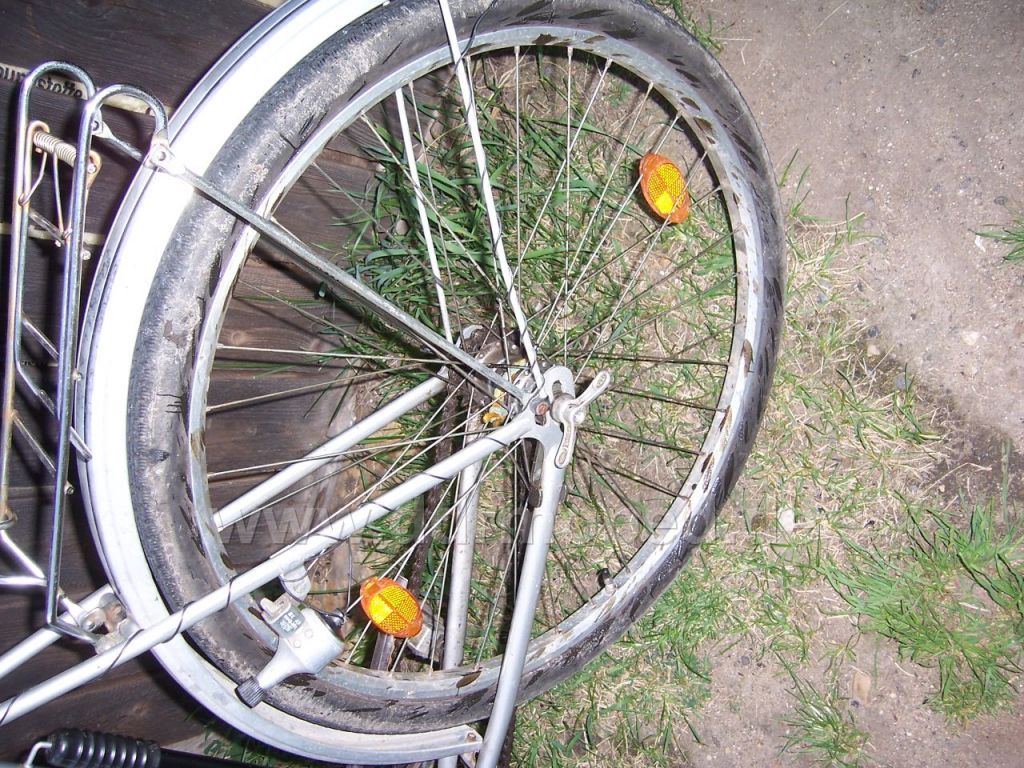

Ja die roten Räder gibt es doch noch recht häufig....und klar gibts wieder Bilder für´s Wiki. Hab mal ein bisschen weiter gemacht. Hinterrad zerlegt und geputzt. Hier kann ich die originalen Speichen erhalten da der Rücktritt für einen dünnen Fettfilm gesorgt hat. Sieht dann so aus....
Viele Grüße aus Jena
André
Jenenser
Geschrieben am: 31.05.2015, 18:36
Beiträge: 2007
Mitgliedsnummer.: 4160
Mitglied seit: 26.01.2011

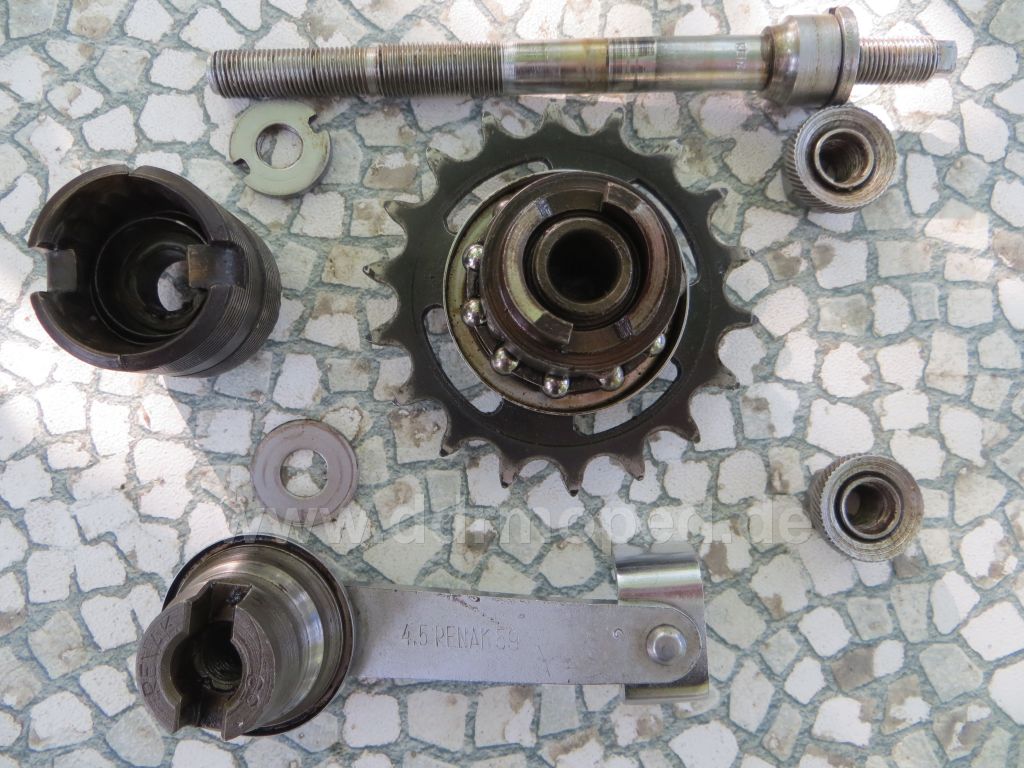

....und auch der Antrieb und Rücktritt wurden geputzt und alles frisch gefettet wieder verbaut.
André

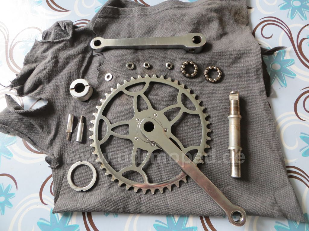

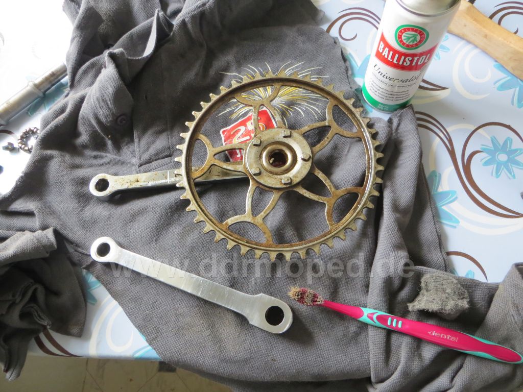

Dann gings weiter mit den Kurbeln und dem Tretlager. Schön mit der Zahnbürste gewienert......
André
André

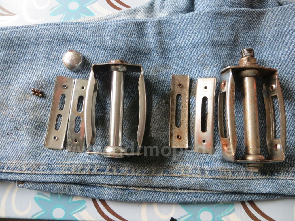

Nach dem ich das Tretlager und die Kurbeln verbaut habe, nehme ich mich mir nun der Pedale an. Patina wohin man schaut....aber mit nen bisschen Putzwahn lässt sich auch daraus noch was machen.

mulchhüpfer
Geschrieben am: 15.06.2015, 20:35
Beiträge: 2924
Mitgliedsnummer.: 3839
Mitglied seit: 16.09.2010
Das sind noch ordentliche Pedalen... solche Qualität nimmt man gern in die Hand smile.gif
In der Rücktrittnabe ist Fett meiner Erfahrung nach eher Fehl am Platze, das führt nur zu verminderter Wirksamkeit des Rücktritts und dazu dass der Kraftschluss beim Treten verzögert (oder gar nicht mehr) zustande kommt. Öl ist wohl ausreichend, wenn man gelegentlich über den Öler nachölt. Fett nur für die Achslager...

Stimmt! tongue.gif Fett gibt´s natürlich nur da wo Kugeln sind. Ich glaube sonst wär´s auch mit dem Bremsen Essig....

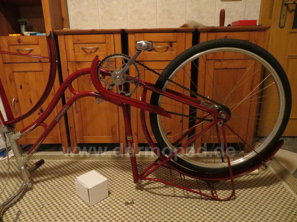

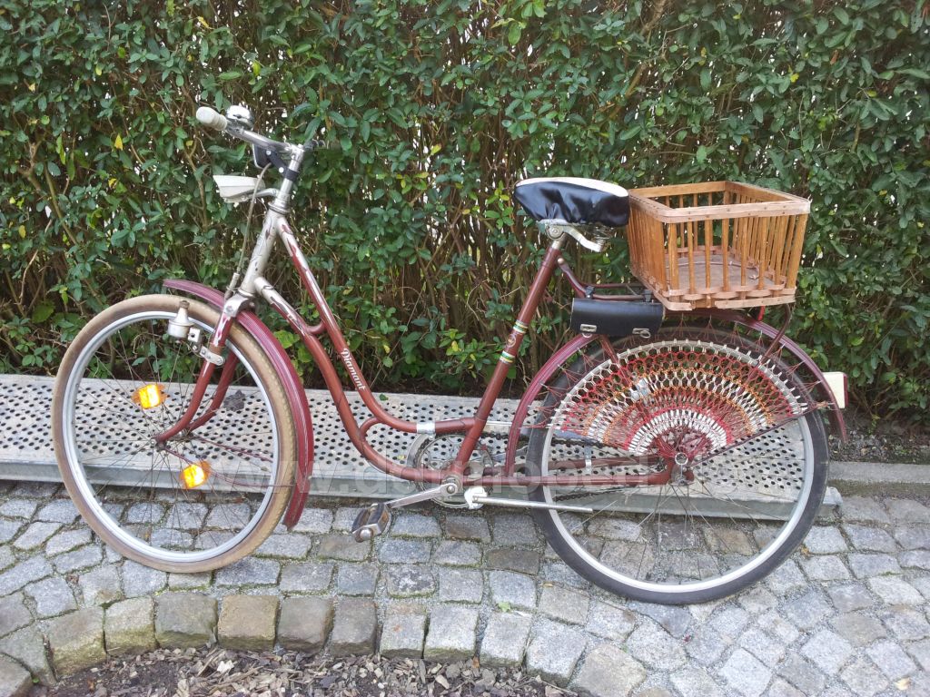

Unten übrigens nun der Stand von heute Abend.
André

Naja mit Fett in den Naben, da können sich die Geister wohl scheiden. Habe Jahrelang einfach auch nur Fett in die Nabe reingemacht und es fährt und bremst auch mindestens genauso gut oder schlecht wie vorher. Spätestens nach einer ordentlichen Fahrt bergab, ist das Fett eh überall ( und das was zu viel war, auf dem Felgenring biggrin.gif ).

Aus technischer Sicht braucht es bei den meisten DDR-Rädern auf jeden Fall ein Schmiermittel an der Rücktrittbremse, denn ohne frisst sich der zumeist verwendete Stahlbremsmantel unweigerlich in die Stahlhülse. Wenn es kurz davor ist, hört man die Nabe noch ächzen und merkt, dass sich die Bremskraft nicht mehr dosieren lässt. Ignoriert man das und tropft weder Öl noch Fett in die Nabe, zieht der Rücktritt zwar schön stramm an, blockiert aber auch gleich das Rad und lässt es am Ende auch nicht mehr los.
Liegt einfach daran, dass der Bremsmantel bei jedem Bremsen quer zur Fahrtrichtung in der Nabe wandert und nur solange zurück geht, wie die Rückstellkraft der umlaufenden Feder ausreicht. Ohne Schmierung wird es eine Keilverbindung, die sich bedingt durch die Abkühlung der Nabenhülse nach dem Bremsen auch noch selbst festzieht.
Ist bei den alten Naben mit Messing-Bremsmantel natürlich unkritischer, weil sich die Materialpaarung bis zu einem höheren Grad selber schmiert.
