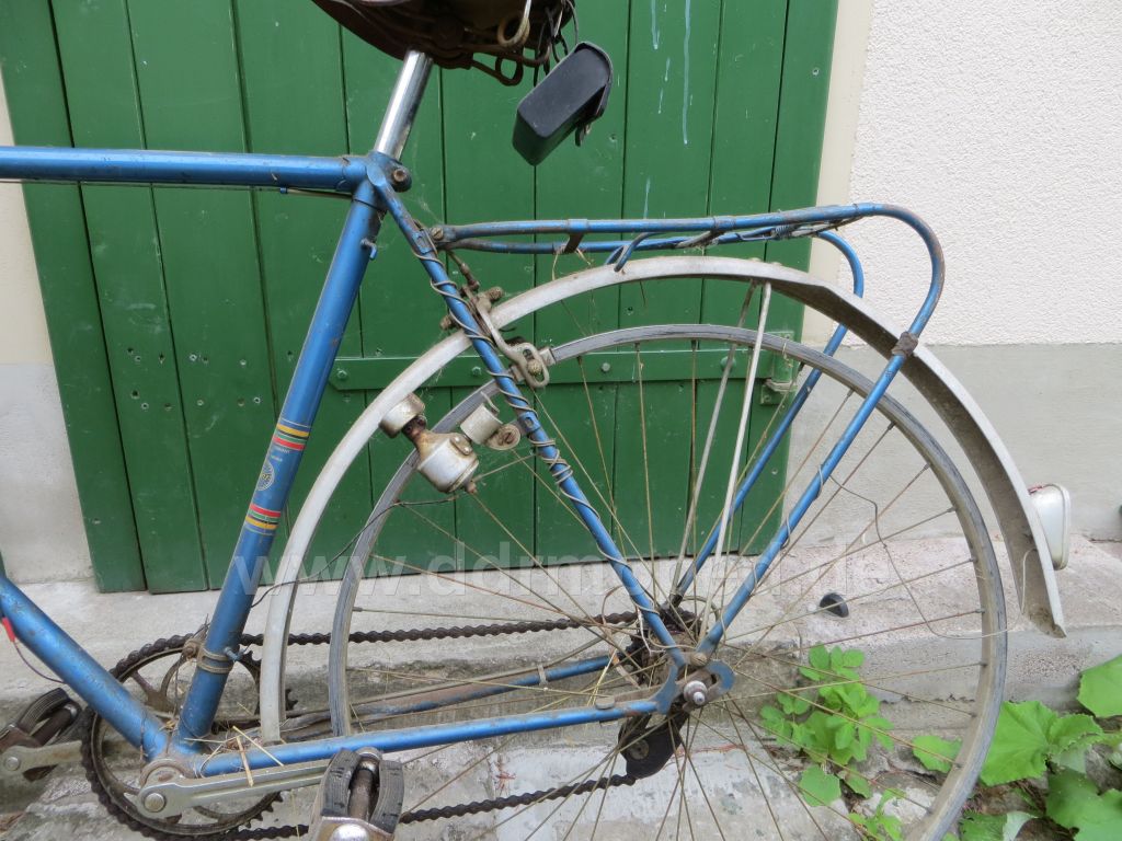

Durch eine fehlende Strebe am hinteren Schutzblech ist es leider verbogen und sogar gerissen...

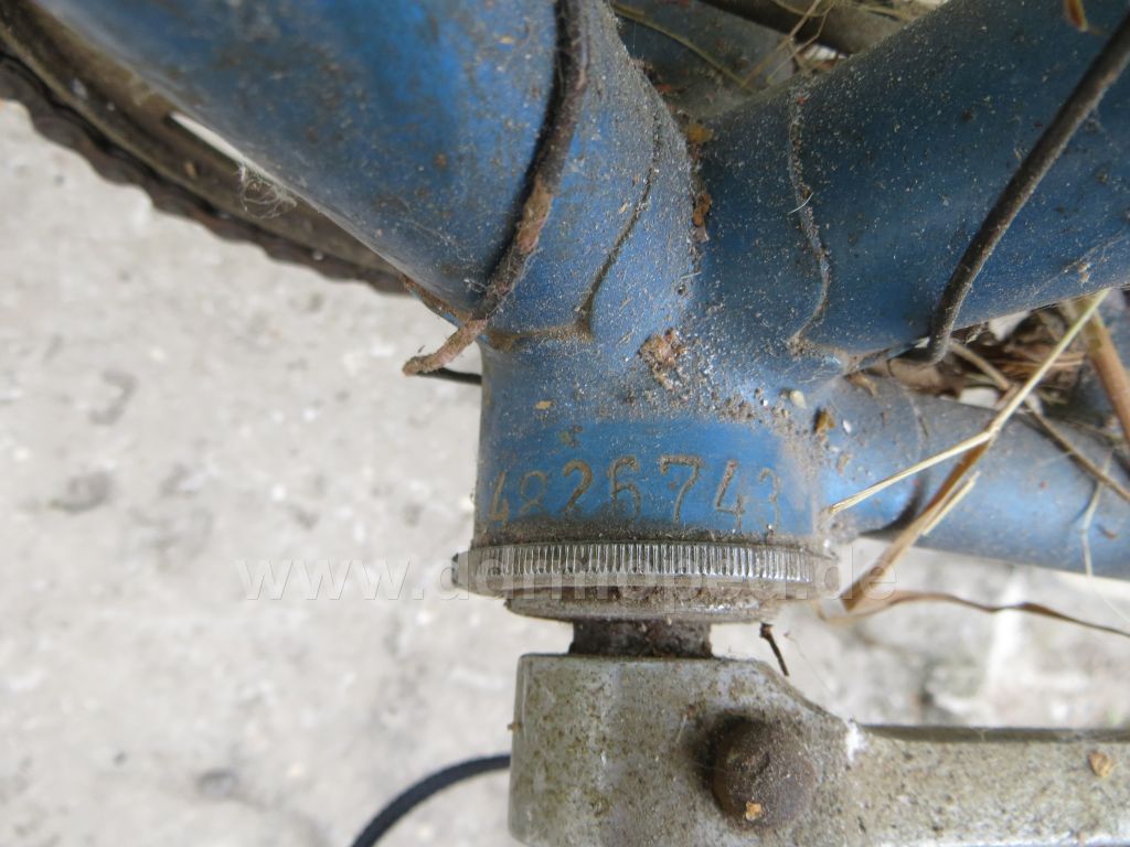

Rahmennummer:
Viele Grüße aus Jena

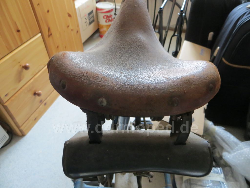

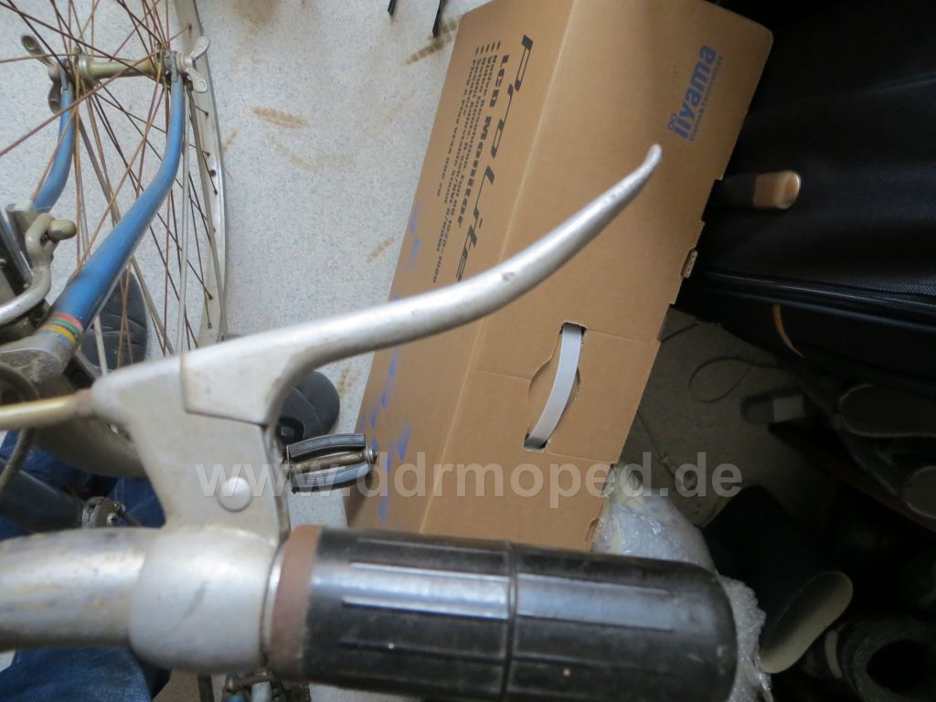

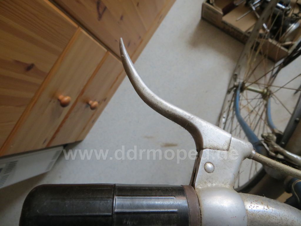

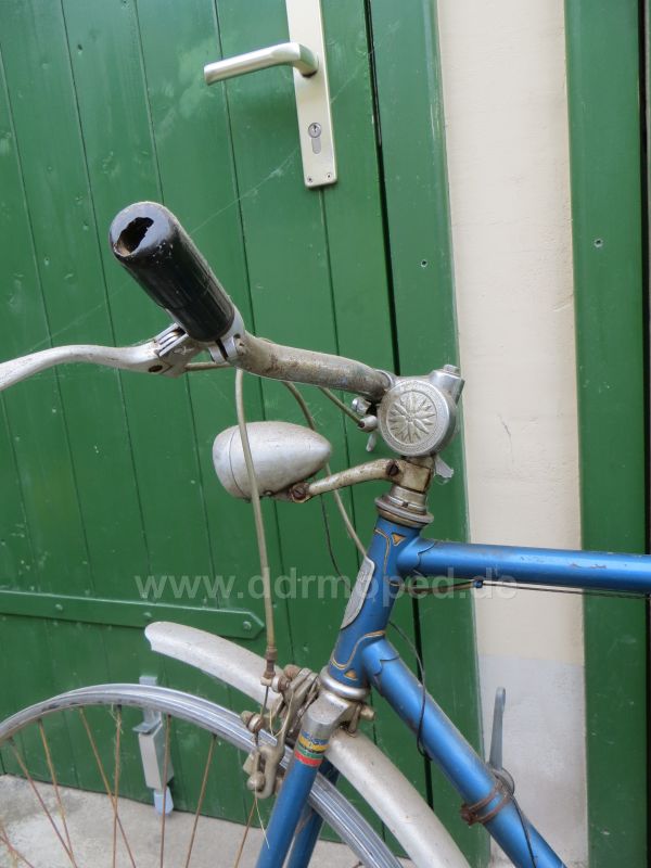

...verbogene Bremshebel

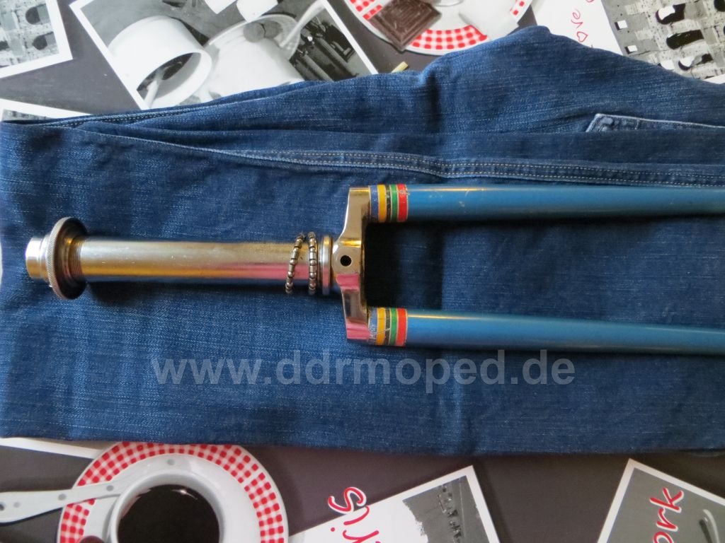

Zerlegt war es dann wie immer schnell und nun heisst es putzen, putzen und die defekten Teile tauschen. Was sich immer lohnt da, die aufgearbeiteten Teile eine echte Augenweide sind.

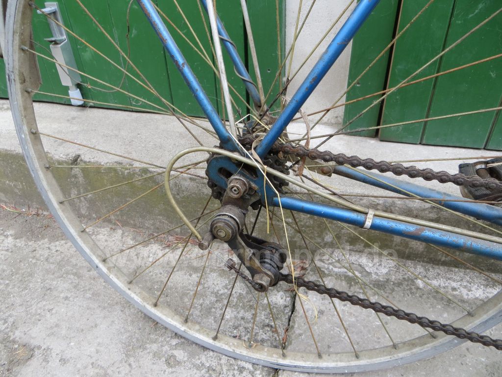

mulchhüpfer
Geschrieben am: 01.07.2015, 09:12
Beiträge: 2924
Mitgliedsnummer.: 3839
Mitglied seit: 16.09.2010
Und wieder ein Rad mit guter Substanz unterm Scheunendreck... da lohnt sich die Arbeit sicherlich wieder. Sogar die originalen Felgen scheinen noch dabei zu sein. Ich hoffe du bekommst sie wieder rundlaufend, das ist bei den Sporträdern ja relativ wichtig wenn sichs gut fahren lassen soll. Die Kettenschaltung würde ich dranlassen, ist halt ein typisches, zeitgenössisches Zubehörteil.

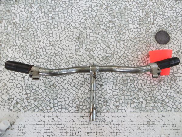

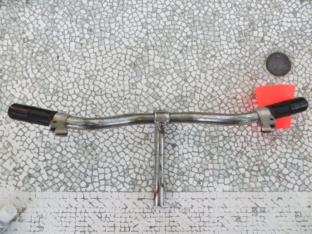

Ich denke auch. Mit der Schaltung habe ich erst mit mir gerungen aber jetzt denke ich auch das ich sie dranlassen werde. Ich habe mir heute mal den Lenker vorgenommen und durfte dabei feststellen das er krumm ist. Ich hoffe man kann es auf dem Bild erkennen. Die krummen Bremshebel konnte ich durch herausschlagen des Lagerzapfen nach unten demontieren, kein Problem.
André

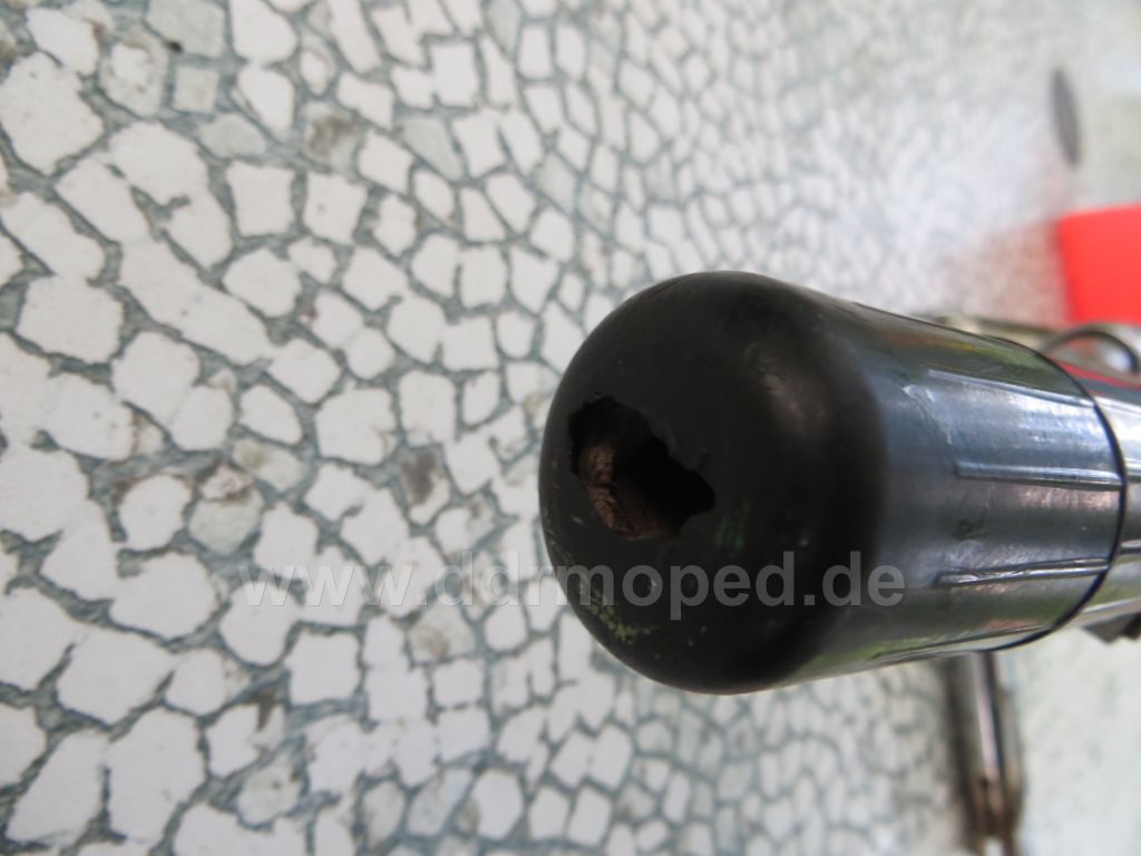

Tja und die Bakelitgriffe haben Löcher an beiden Enden. Bekommt man die eigentlich ab ohne sie zu zerstören???
André
Mr._Tonzy_Linder
Geschrieben am: 06.07.2015, 22:28
Beiträge: 1671
Mitgliedsnummer.: 3143
Mitglied seit: 27.02.2010
Hier meine Erfahrungen zu dem Thema:
http://www.ddr-fahrradwiki.de/Tipps_zu_Len...aGe.29_abnehmen
Ansonsten habe ich inzwischen auch ein Hilfsmittel gefunden, mit dem man intakte Griffe häufig ohne große Schäden vom Lenker bekommt. Mit den angeknabberten Enden wäre die Variante allerdings nicht ganz risikolos.
Jenenser
Geschrieben am: 07.07.2015, 21:09
Beiträge: 2007
Mitgliedsnummer.: 4160
Mitglied seit: 26.01.2011
Danke Johannes, das werde ich mal probieren. Das Risiko, das der Griff bricht ist halt nicht auszuschliessen. Na mal sehen....
