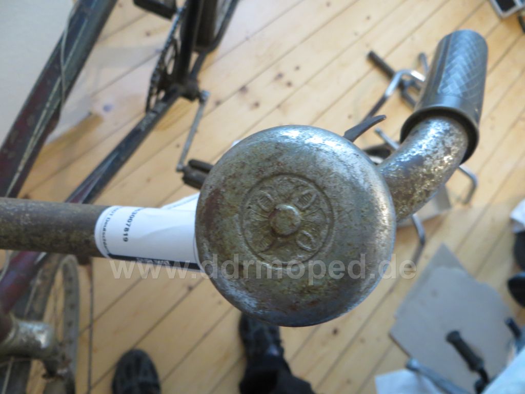

...und die Klingel.

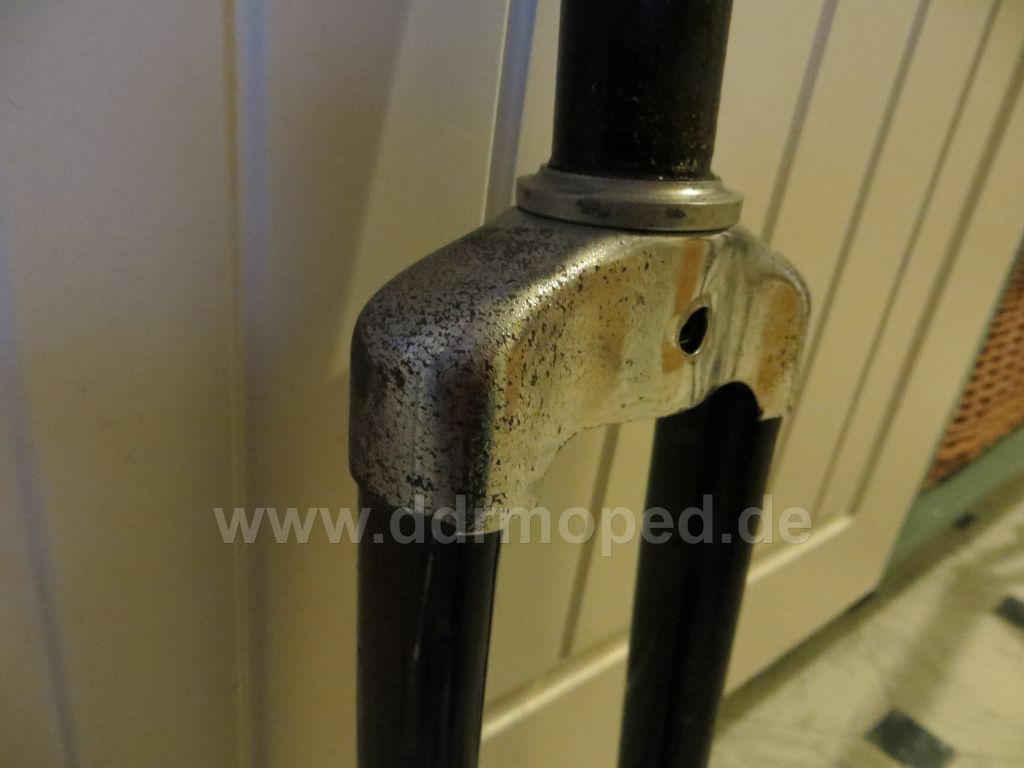

Fahrrad zerlegt, Rahmen mit Politur bearbeitet, entfettet und hauchdünn Owatrol aufgebracht. Chromteile mit feiner Stahlwolle und Ballistol gemacht. Rost gestoppt und nun sehen wir mal weiter....

Gabelkopf

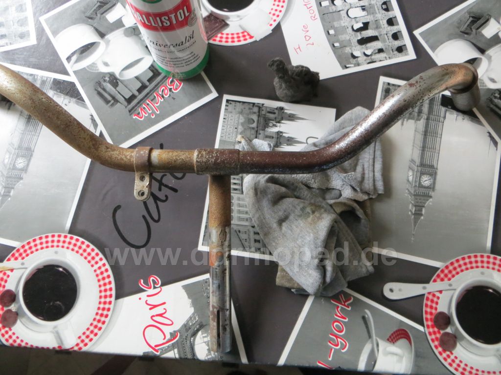

Lenker. Links vorher, rechts nachher....

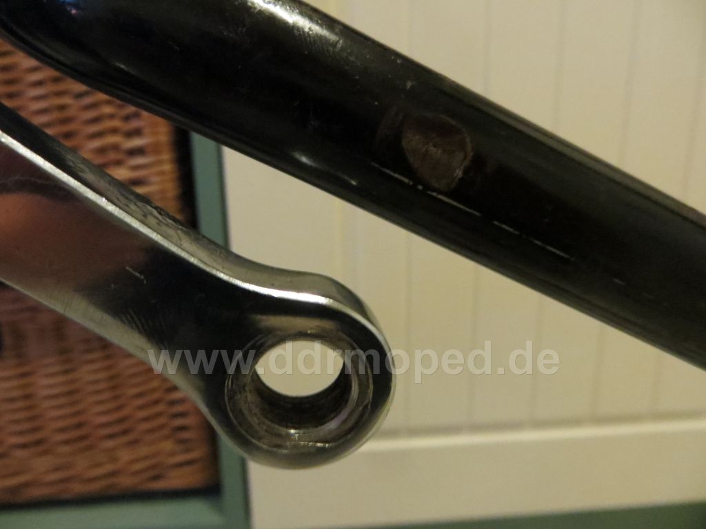

Jenenser
Geschrieben am: 25.12.2015, 15:01
Beiträge: 2007
Mitgliedsnummer.: 4160
Mitglied seit: 26.01.2011

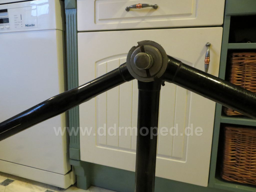

Doch dann, Kurbeltrieb montiert.....schleift und das nicht erst seit heute. (Siehe Bild) Habe deswegen schon einen anderen Kurbeltrieb benutzt. Selbes Problem.... Rahmen schief würde ich sagen. Und nun _uhm.gif
Kennt ihr jemanden der Rahmen richtet? Ist das kalt überhaupt sinnvoll? Das geht doch bestimmt wieder in seinen Ausgangszustand zurück, oder????
Viele Grüße aus Jena
André

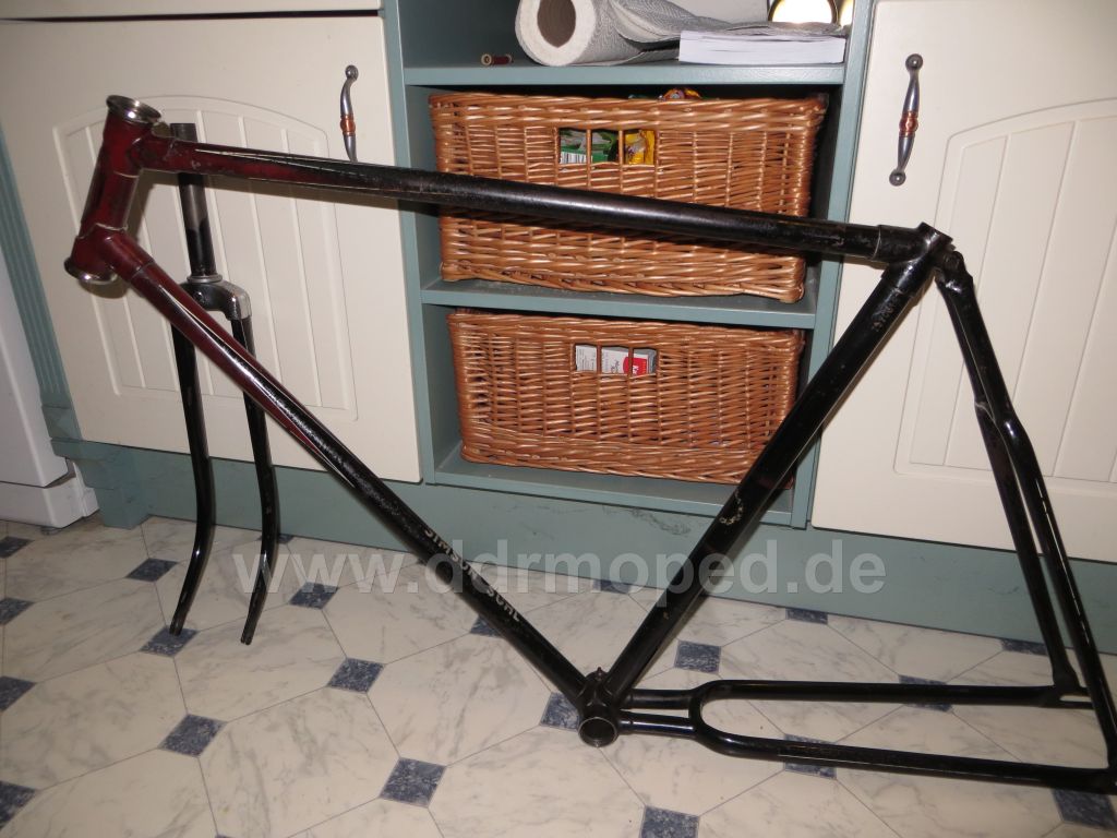

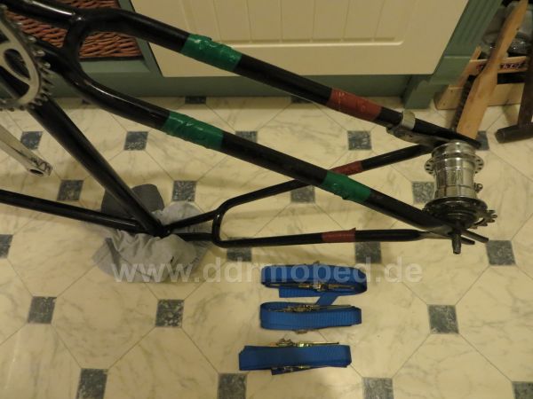

Jenenser
Geschrieben am: 26.12.2015, 19:34
Beiträge: 2007

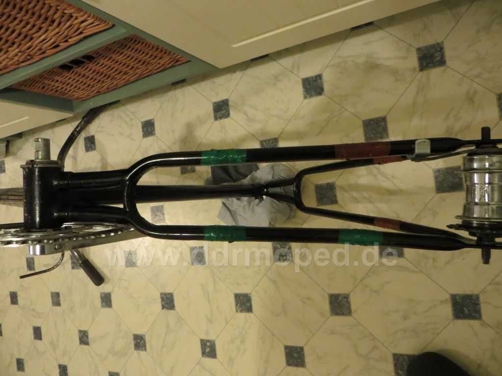

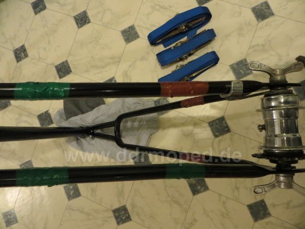

Nachdem ich eine Nacht darüber geschlafen habe und der erste Schock überwunden war hatte ich eine Idee. Ich kann den Rahmen mittels Spanngurten in eine vernünftige Form bringen. Damit die Gurte und die Ratschen keinen Schaden anrichten habe ich den Rahmen abgeklebt.
André

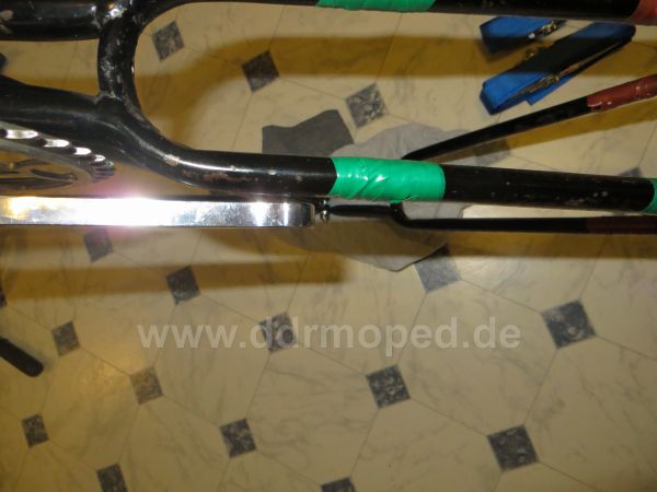

Jenenser
Geschrieben am: 26.12.2015, 19:39
Beiträge: 2007
Die eine untere, braun umwickelte, Strebe links.
André
Jenenser
Geschrieben am: 26.12.2015, 19:47
Beiträge: 2007
Hab es dann aber wieder mit einem Hammer und einem Stück Holz gerichtet bekommen.
André
Jenenser
Geschrieben am: 26.12.2015, 19:51
Beiträge: 2007
Nun geht der Pedalarm wieder vorbei....
