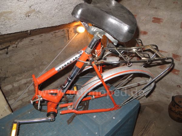

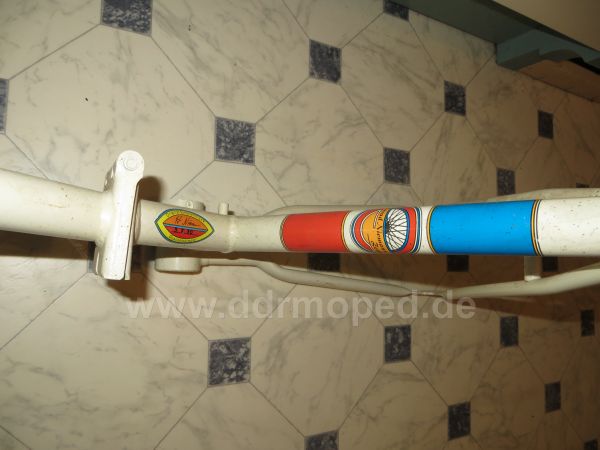

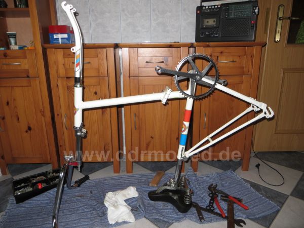

Da es ja in letzter Zeit hier um aufgearbeitete Fahrräder und Klappfahrräder geht, hier mal mein Beitrag dazu. Ein Klappi von ca. 1977-78 von Fahrrad Niemann Zerbst im Mai 1990 aufgearbeitet.

Jenenser
Geschrieben am: 27.02.2017, 21:00
Beiträge: 2007
Mitgliedsnummer.: 4160
Mitglied seit: 26.01.2011

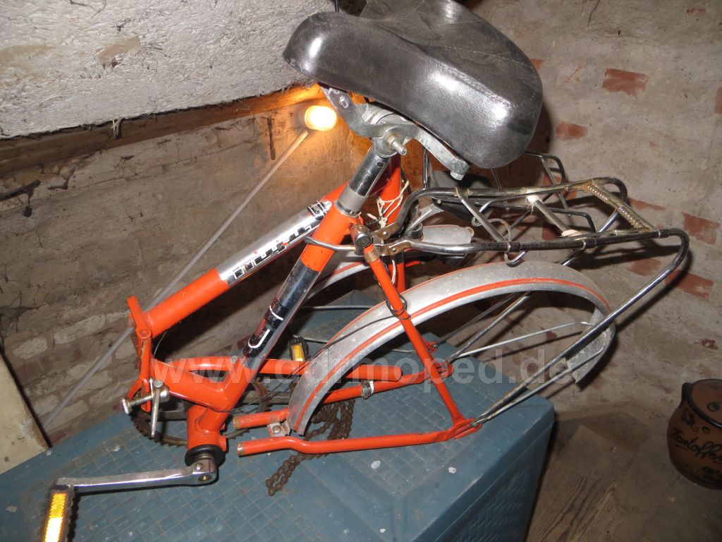

Das Fahrrad wurde damals nicht mehr komplettiert und muss nun nur noch zusammengebaut werden. laugh.gif cool.gif

Erstmal ist viel zu putzen.....

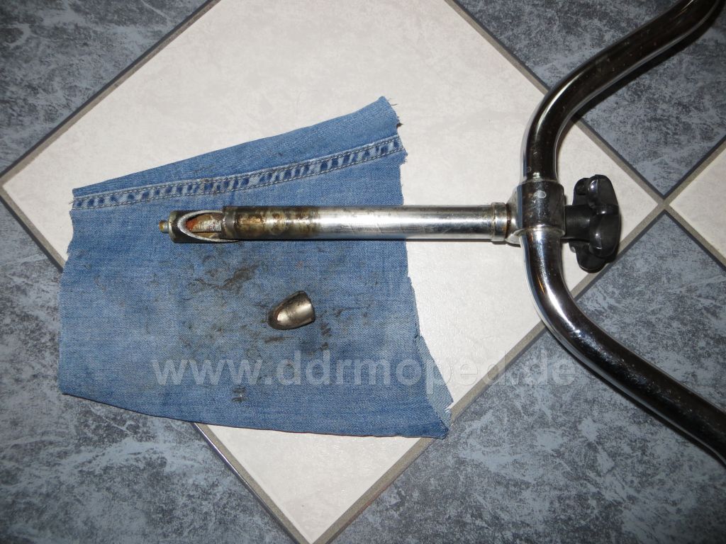

Lackreiniger war der erste Versuch, Zahnpasta der zweite, ab ging der Kniest dann mit Reiniger für Glaskeramikkochfelder. So siehts dann im Detail aus.

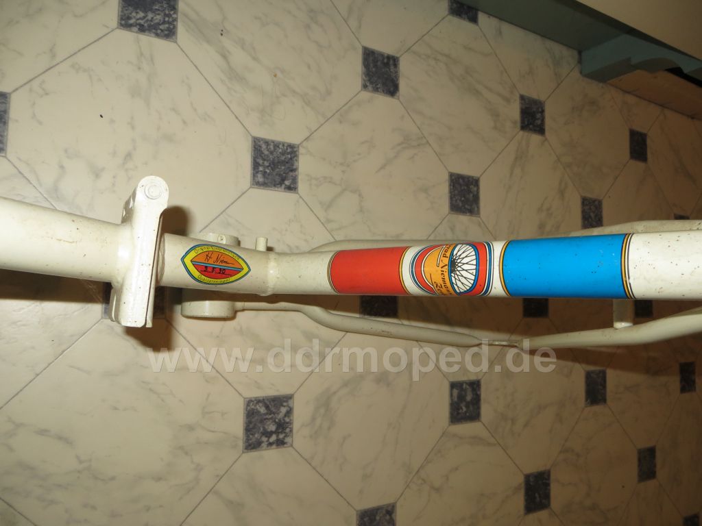

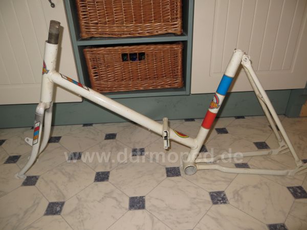

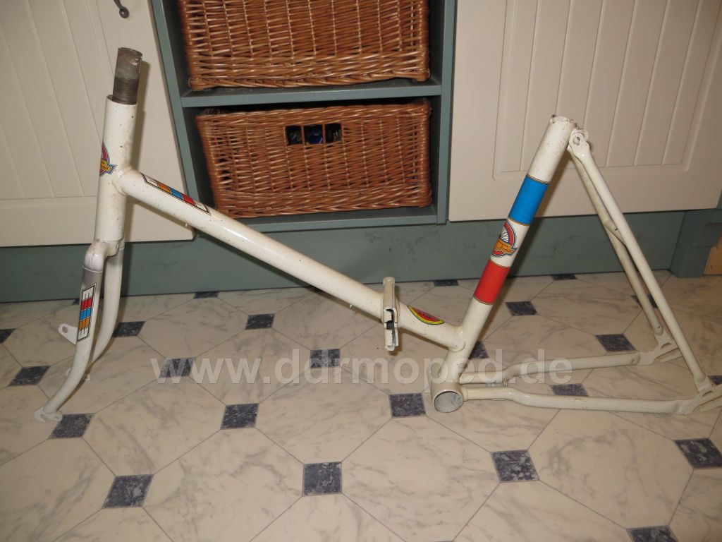

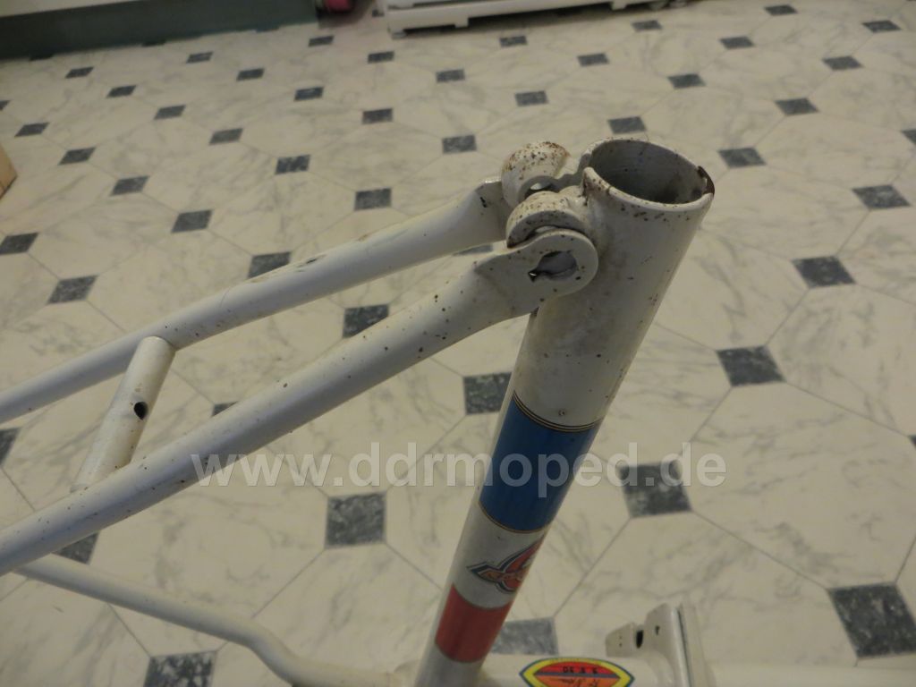

Da ich vorhabe es im Stil der 80iger Jahre aufzubauen, habe ich mir einen Teileträger besorgt der ein "kleines" technisches Problem am Rahmendreieck hat! wink.gif
Warum schneidet man dass da ab? Sieht zumindest so aus, oder was ist da passiert?

Jenenser
Geschrieben am: 01.03.2017, 18:27
Beiträge: 2007
Die Kettenstreben sind aus ihren Muffen "rausgerutscht". Offensichtlich schlecht verbunden / verschweisst. So was sehe ich auch zum ersten Mal.

DDR Fahrrad Fan
Geschrieben am: 01.03.2017, 19:47
Beiträge: 531
Mitgliedsnummer.: 6526
Mitglied seit: 08.06.2013
Ich hatte heute auch sowas, da ist das verbindungsblech zur schutzblechmontage zwischen den beiden Kettenstreben abgefallen, allerdings bei einem mifa aus den 70ern, aber das Rad war eh nur zum schlachten.

Mr._Tonzy_Linder
Geschrieben am: 01.03.2017, 23:25
Beiträge: 1671
Mitgliedsnummer.: 3143
Mitglied seit: 27.02.2010
QUOTE (Jenenser @ 01.03.2017, 18:27)
War das Schweißen da schon die endgültige Verbindung oder nur zum Heften, wobei das anschließende Löten vergessen wurde?
Eigentlich wäre die Verbindung ja prädestiniert, gelötet zu werden, aber bei Mifa weiß man ja nie laugh.gif

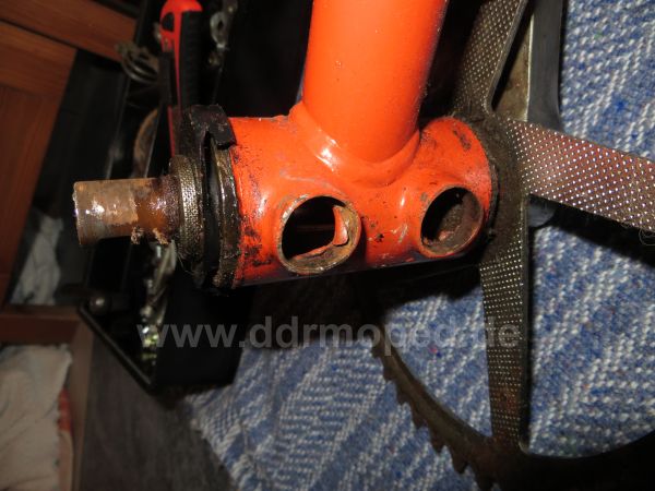

Jenenser
Geschrieben am: 19.03.2017, 18:23
Beiträge: 2007
Mifa hat das gelötet. Auf dem Foto unten sieht man aber, das die Verbindung nur am äußersten Ende getragen hat. Insgesamt gehe ich aber davon aus das daß Klappi über Gebühr belastet wurde. Hierfür spricht auch die zerdroschene Staubkappe am Tretlager. Das ist ziemlich zähe Plaste, eh die bricht an der Stelle, da muss man schon sehr schmerzfrei im Umgang mit seinem Fahrrad sein.
Viele Grüße aus Jena
André
Jenenser
Geschrieben am: 19.03.2017, 18:27
Beiträge: 2007

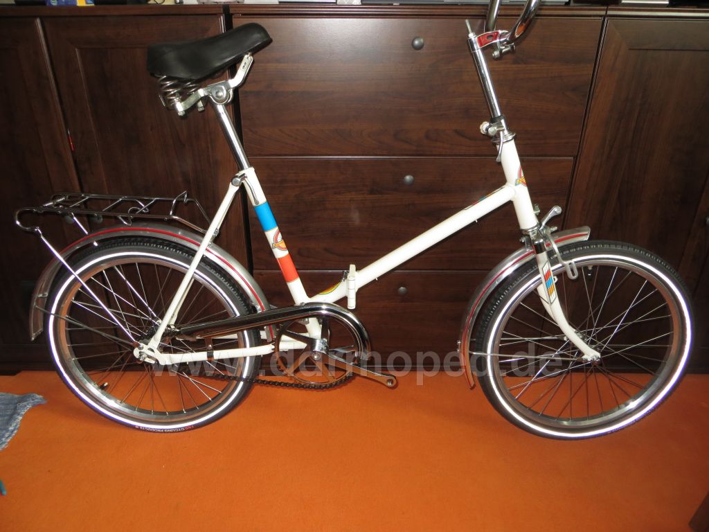

Trotz alledem geht der Aufbau vorwärts. Das ist der derzeitige Stand.

Das ist der Stand von heute, geht vorwärts!

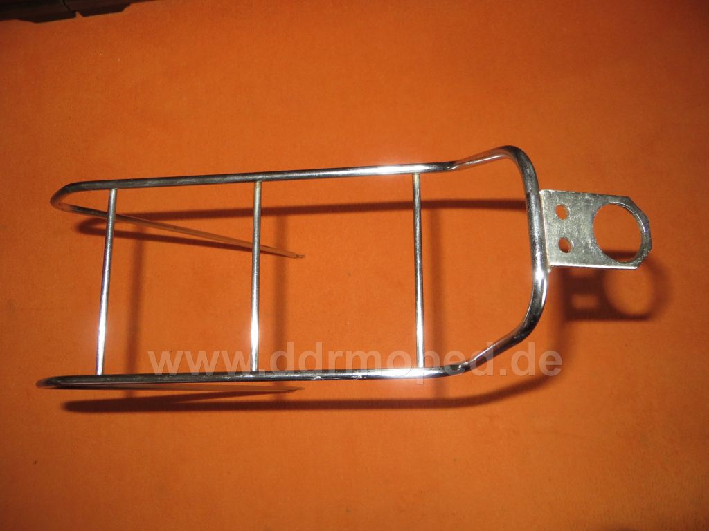

Nun will ich vorn noch einen Gepäckträger montieren. Die Halterungen für die Vorderachse habe ich. Mir stellt sich die Frage wie wurde das Gepäck gehalten? Ich kenne nur Gummiriemen al la Schwalbe und Co. Mein Gepäckträger hat aber zwei Löcher, ganz als ob der Gummizug der Mifa Sporträder Gepäckträger dort hin gehört. Weiss von euch jemand mehr oder hätte gar ein Bild?

Da gehört ein Gummispannband von den Simson-Mopeds dran. Warum da zwei Löcher im Gepäckträger sind, verstehe ich auch nicht ganz. Eines davon dient aber als Führungsöse für den Bremsbowdenzug, der an Modell 904 extra lang ist und daher Führung braucht.
