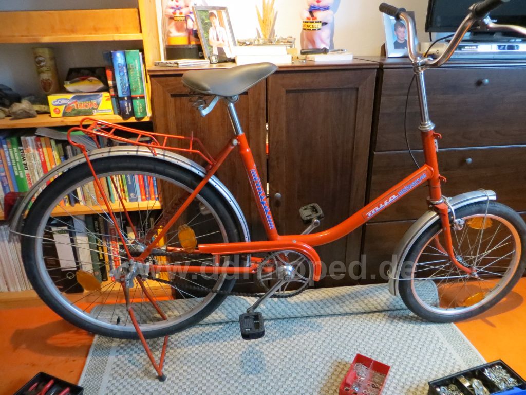

Deswegen mach ich mal wie angekündigt mit meinem Mifa Universal weiter.
Fundzustand:
Viele Grüße aus Jena
André
Jenenser
Geschrieben am: 30.12.2017, 17:58
Beiträge: 2007
Mitgliedsnummer.: 4160
Mitglied seit: 26.01.2011

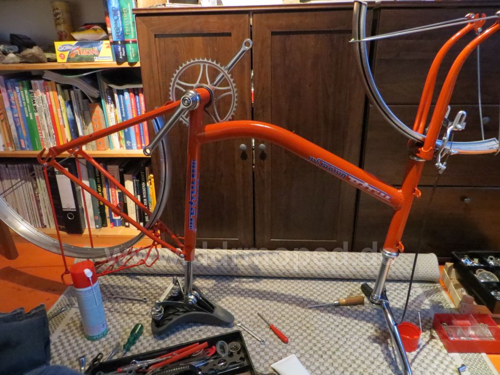

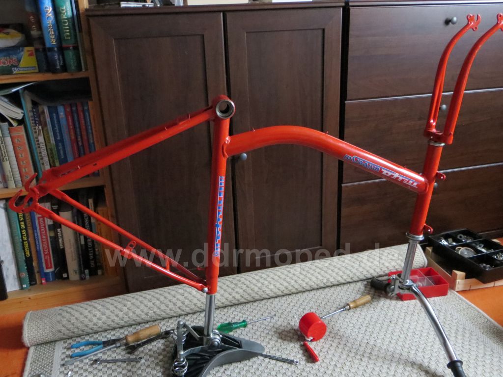

Erster Schritt, wie immer, alles auseinander und den Lack gereinigt und mit Wachs poliert. Den schwarzen Schmodder an den Aufklebern habe ich vorsichtig mit Lappen und Bremsenreiniger entfernt. Vorsicht den Bremsenreiniger nur am Rand anwenden!
Gabel war auch draussen, hab ich hier schon wieder eingebaut.
Sieht dann so aus:
André

Stück für Stück arbeite ich nun die Teile auf und alles wird gut gefettet wieder verbaut.
André

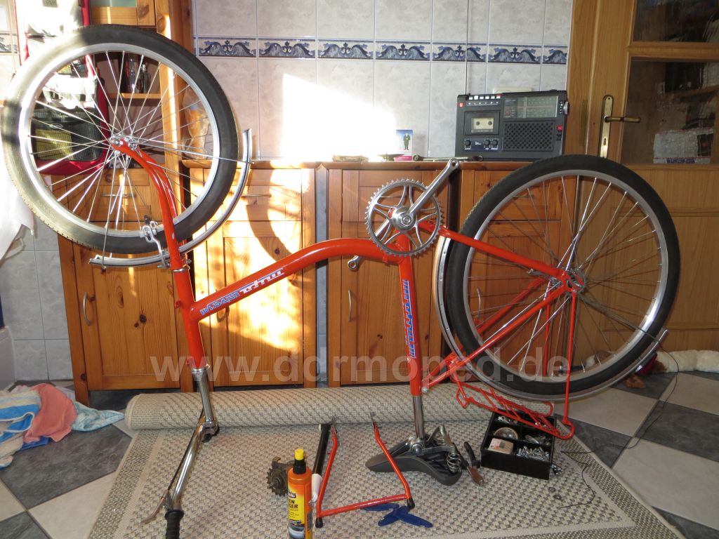

Vorderrad und Hinterrad neu eingespeicht, alle Lager neu gefettet und justiert.
André

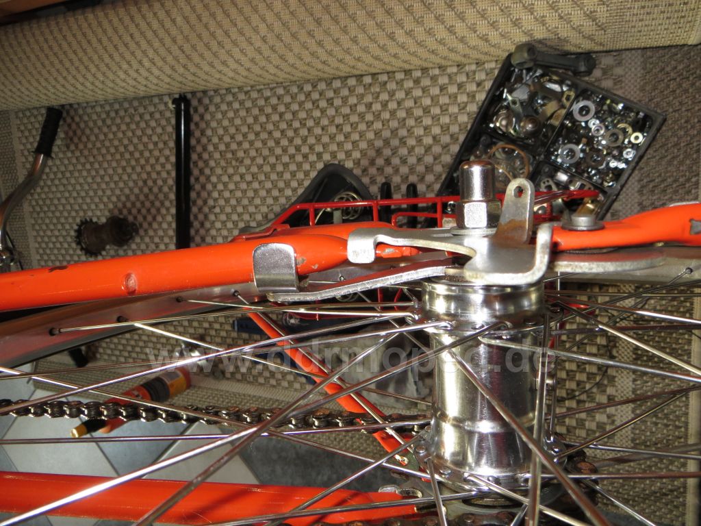

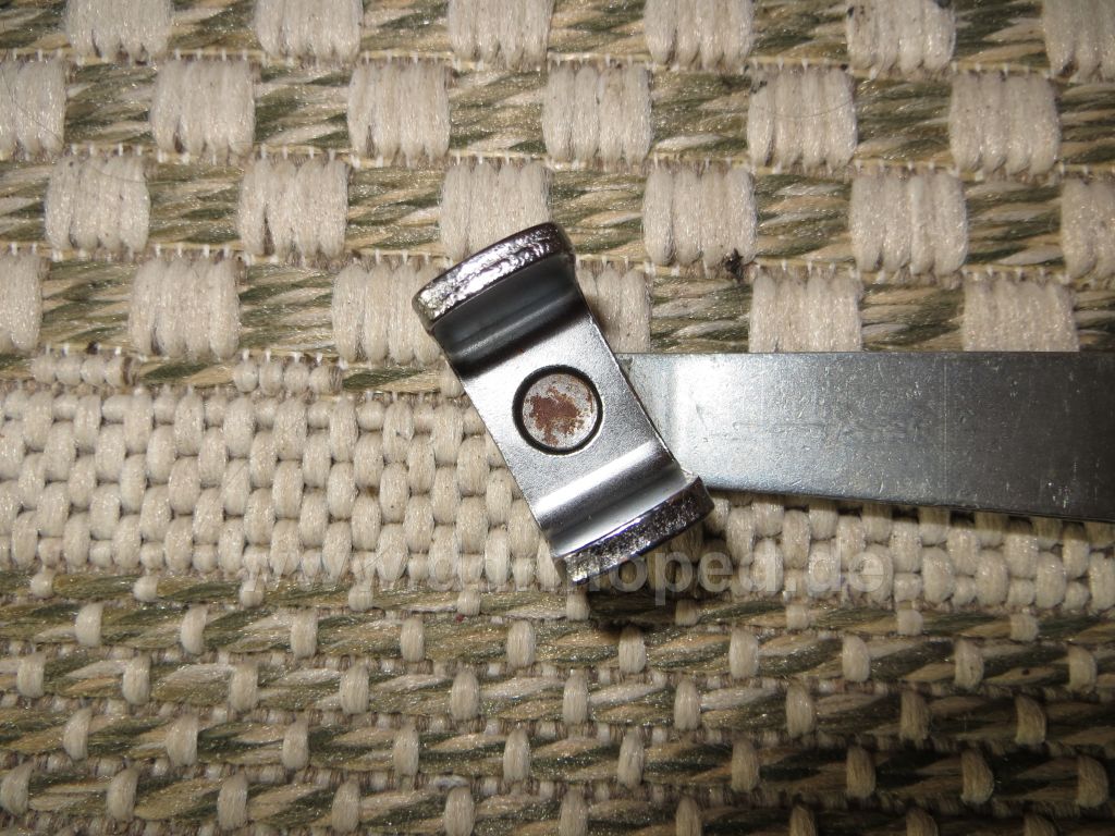

...und es könnte alles so schön sein! Wenn da nicht der Bremsanker mistig wäre!
André
Jenenser
Geschrieben am: 30.12.2017, 18:13
Beiträge: 2007

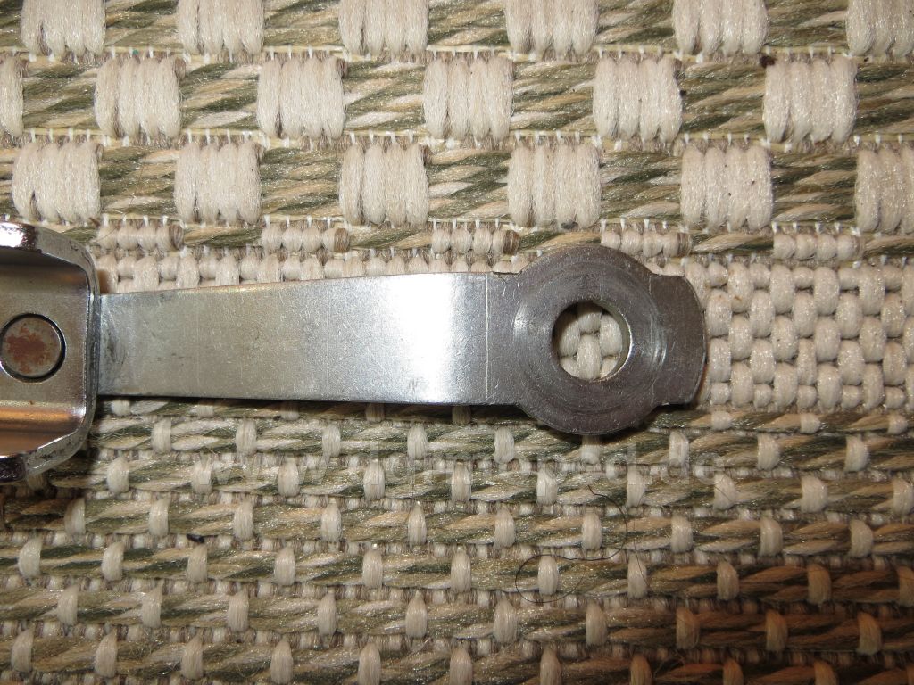

Viel zu weit gebogen. Ist bestimmt im PA Unterricht bei RENAK passiert. Die Biegekante ist noch sauber mit der Anreißnadel angezeichnet worden.
André
Jenenser
Geschrieben am: 30.12.2017, 18:15
Beiträge: 2007
Da der Fehler schon länger bestand ist der Bolzen ganz schön ausgeleiert so das ich aufs zurückbiegen verzichtet habe.
André
Jenenser

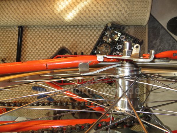

Geschrieben am: 30.12.2017, 18:20
Beiträge: 2007
...und einen anderen Bremsanker verbaut habe. Sieht dann so aus:
André
Geschrieben am: 30.12.2017, 19:59
Beiträge: 5095
Wie immer sehr schöne Arbeit. Ich hoffe, du konntest den vorderen Gepäckträger ergattern?

Jenenser
Geschrieben am: 30.12.2017, 21:39
Beiträge: 2007
Hallo Nico, danke! Ja den vorderen Gepäckträger habe ich da und auch einen Korb dafür. Es sind mir aber auch schon einige Universal Fahrräder ohne den Gepäckträger über den Weg gelaufen. Warum eigentlich? Der passt doch nur am Universal oder?
André
Geschrieben am: 30.12.2017, 22:35
Beiträge: 5095
Das kann ich dir nicht sagen, hatte bisher keine Universalräder gehabt.
DDR Fahrrad Wiki
mulchhüpfer
Geschrieben am: 30.12.2017, 22:39
Beiträge: 2924
Mitgliedsnummer.: 3839
Mitglied seit: 16.09.2010
na, da wird also immerhin 1 original erhaltenes Universalrad für die Nachwelt erhalten bleiben. Ich hatte auch mal eines, konnte mich zu einer sorgfältigen Aufarbeitung aber nicht überwinden. Den Schmutz unterm Dekor hatte ich mechanisch entfernt, leider wurden die Folien dabei etwas blind. Bremsenreiniger werde ich bei Gelegenheit mal ausprobieren thumbsup.gif
Für fehlende Gepäckträger könnte ein Grund sein, dass dieser überlastet wurde und verbog, weshalb er entfernt wurde. Manchmal wird sowas aber auch aus subjektivem Geschmacksempfinden heraus entfernt.
Dem Universalrad hätte eine Gangschaltung auch gut gestanden, naja immerhin hatte man mit dem 19-Zähne-Ritzel eine sinnvolle Standardübersetzung für dieses Rad gewählt.
Zum Bremsanker: Ich frage mich manchmal, ob im Betrieb Kräfte wirken können, die den Anker verbiegen, denn zu stark gebogene Anker hatte ich auch schon des öfteren gesehen. An und für sich ist das Teil ja ziemlich massiv gebaut, aber die Kräfte sind halt auch enorm. Einen mit Schelle befestigten Anker einer China-Nabe hatte es mir mal abgerissen, ziemlich gefährliche Angelegenheit. Also Herumbiegen an dem Teil würde ich sowieso besser sein lassen.
Wie stehts bei deinem Exemplar um die Passgenauigkeit Lenkerschaft - Steuerkopf? Da war Mifa in den 1980ern ja leider nachlässig geworden, auch bei meinem Universal war das ganze nicht spielfrei zu bekommen. Von wann ist dein Universal eigentlich?
Viel Erfolg noch, bald wirst du für den Wochenendeinkauf kein Auto mehr brauchen wink.gif
