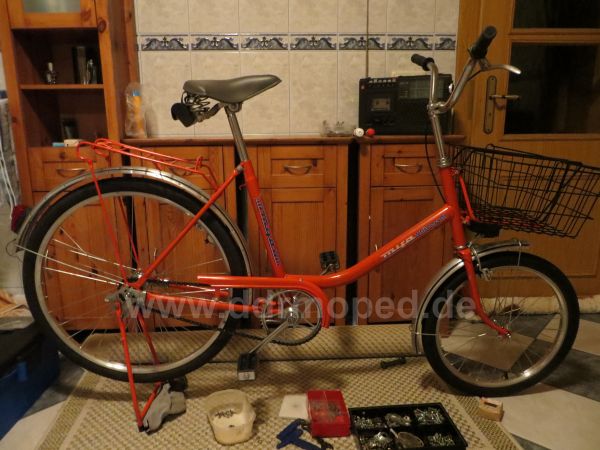

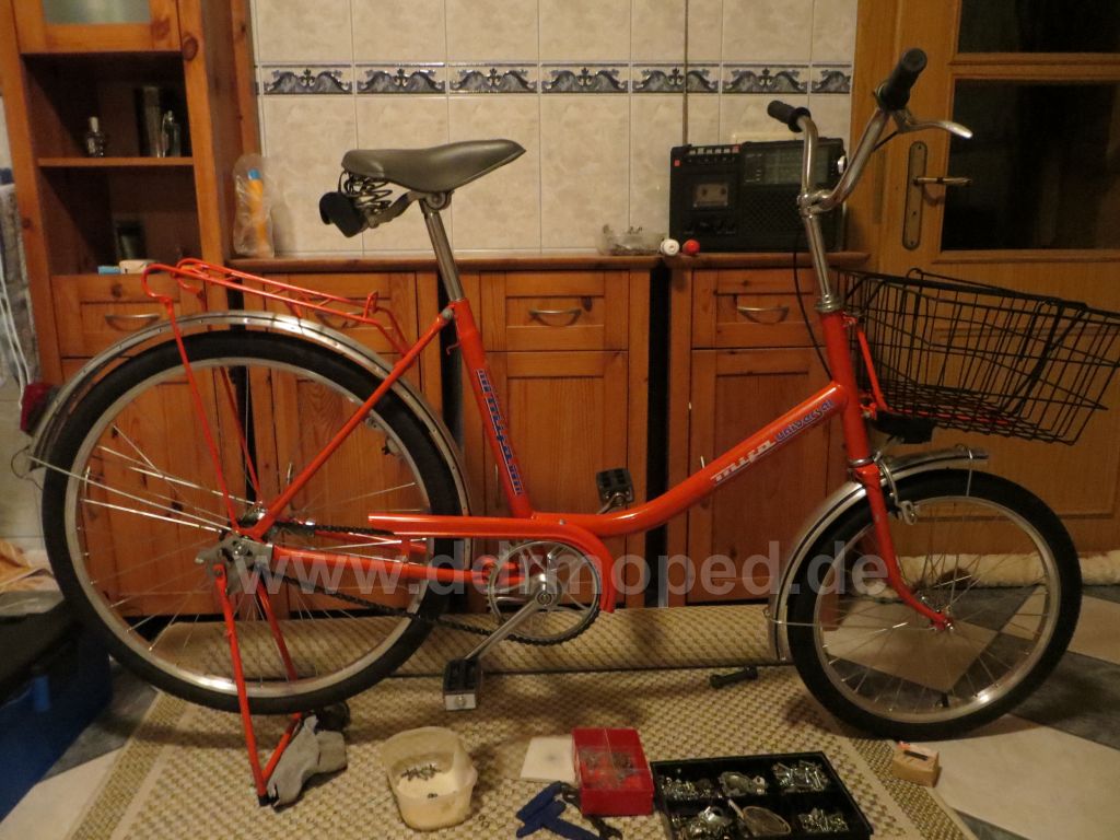

Hallo Max, sei vorsichtig mit dem Bremsenreiniger an den Schriftzügen. Bei meinem Rad haften die Schriftzüge noch gut. Der Klebstoff hatte sich aber um die Folien verteilt und Dreck gesammelt. Hier kann man mit Bremsenreiniger ran.
Es gibt ja noch etliche Universal aber die Schriftzüge sind bei fast allen die Schwachstelle. Ich brauchte auch drei Anläufe um ein erhaltenswertes Fahrrad zu finden.
Das mit der Überlastung der Gepäckträger kann gut sein. 10kg gab MiFA an wenn ich mich nicht täusche.
Das Lenkkopfspiel ist einwandfrei da kann ich nicht meckern. Das Problem mit der Bremsankerlasche kann ich mir gut vorstellen. Deswegen hat RENAK sowas auch nicht mehr gemacht, nur halt der billige Chinese.
Das Fahrrad ist von 1987 und ich bin echt auf eine Einkaufsprobefahrt gespannt.
Viele Grüße aus Jena
André

Das könnte dann ja das erste Referenzfahrrad für das Modell 512 im Wiki werden. wink.gif Bin gespannt wie es aussieht, wenn's fertig ist. Und schön, dass es hier noch Threads gibt, in denen es auch ernsthaft um DDR-Fahrräder geht und nicht um irgendwelche lachhaften Mutmaßungen über "Farosa"-Fahrräder laugh.gif

Inzwischen steht es schon wieder auf eigenen Rädern und es sind auch etliche Teile hinzugekommen. Trotzdem fehlen noch einige Anbauteile aber das wird schon. Die Klingelglocke z.b. badet gerade in Zitronensäure. Äußerlich sehr gut erhalten, ist sie innen total verrostet oder die Federn vom hinteren Ständer. Diese sind gerade in Zella Mehlis (Galvanik) zum neuverzinken. Braucht alles seine Zeit.....

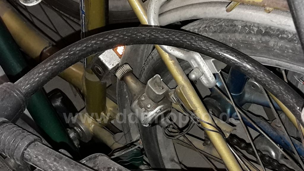

@ Mulchhüpfer: Mit dem Sattel bin ich auch hin und her gerissen. Gekauft habe ich es mit dem Herrengummisattel. Im Wiki ist es als Bj 1986 auch mit Gummisattel (Prospektfoto) drin. Da ich ja nun schon einige Universal mir mit Kaufabsichten angesehen habe kann ich sagen MiFa hat Ende der achtziger genommen was da war. Aufgefallen ist mir z.B. auch das die Universal Fahrrädder ohne Anlöthalterung für den Dynamo hinten, nicht alle automatisch den Dynamoscheinwerfer vorn hatten. Man behalf sich mit Dynamohalterung mit Klemmung an der hinteren Strebe.

Der Unterschied zwischen dem 510 und dem 512 ist schon etwas verwirrend. bei mir ist der Dynamo hinten, Scheinwerfer unter dem Korb und eigentlich der einfache Kettenschutz. Ich bräuchte nur hinter in die Garage zu gehen. Der Vorbesitzer hat eine 4 Gang Rücktritt Schaltung und eine Felgenbremse hinten angebaut. Irgendwo im Forum müssen Fotos von meinem unterwegs sein.
