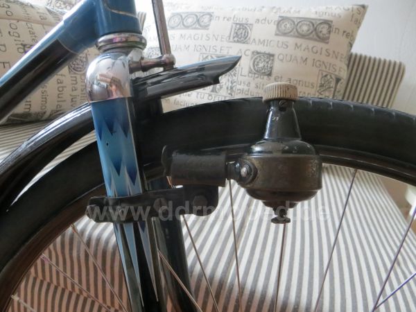

Danke, danke! Nun ist der Dynamo wieder dran und ich würde das ganze gern mit Textilumantelter Litze oder Draht verkabeln. Kennt einer von euch eine Bezugsquelle?
Das dünnste was mir bis jetzt untergekommen ist, ist 0,75mm² Kupfer und das ist mir zu dick.....
Viele Grüße aus Jena
André

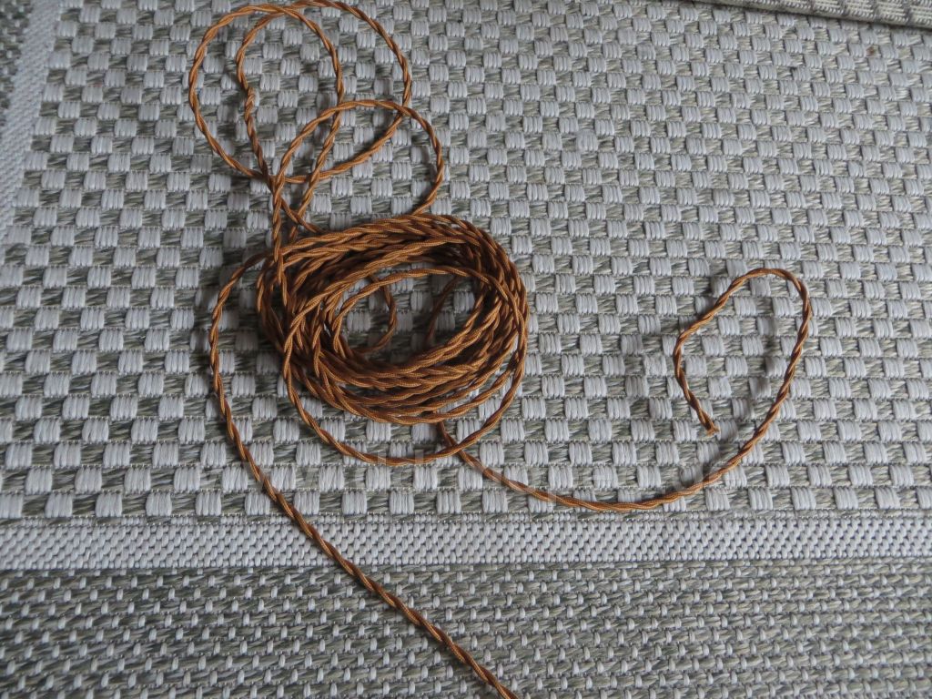

Einmal aufgedruselt siehts dann so aus.

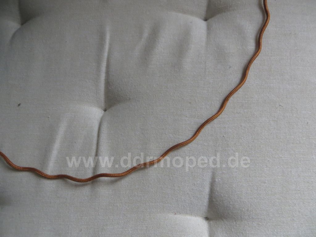

Deswegen alter Telefonertrick: Draht wieder grade machen.... cool.gif
Den Draht um einen unbehandelter Buntstift herumlegen und dann einfach kräftig ziehen.

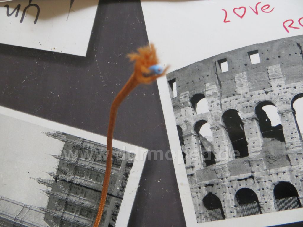

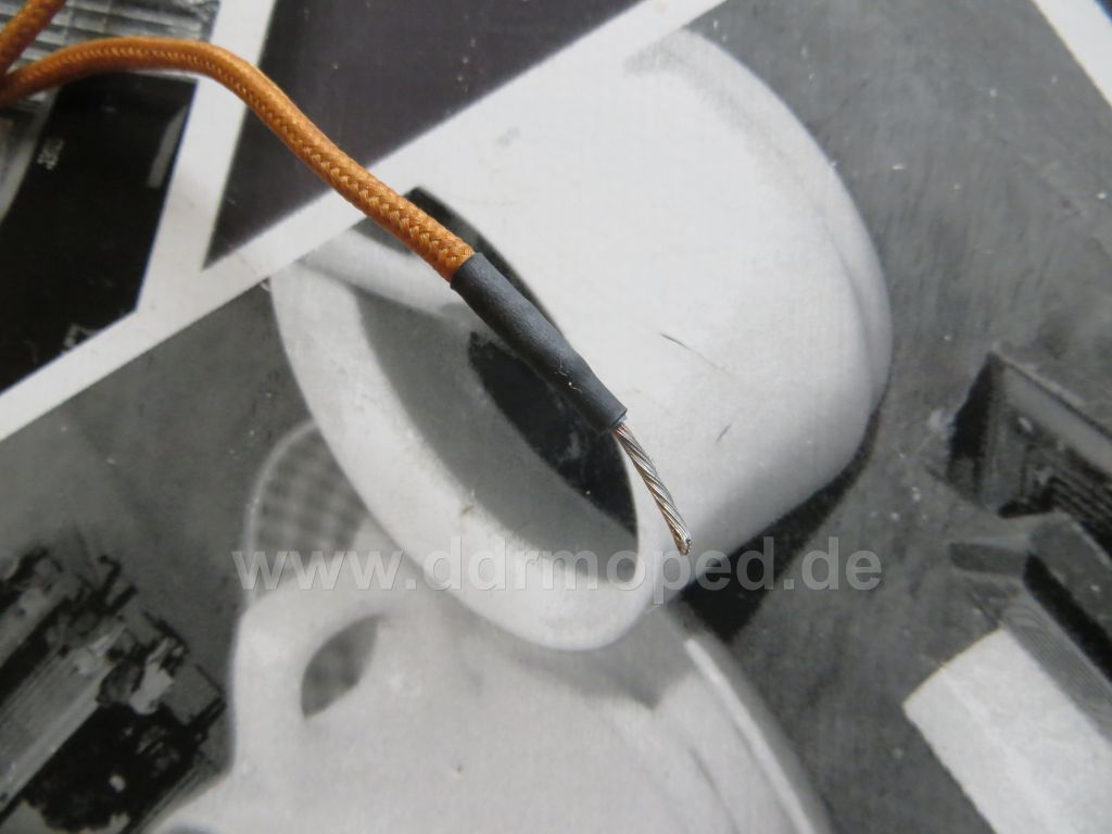

Weiter gehts mit Draht absetzen. Dabei spleisst das Textil sehr auf. Nicht so schön...
André
Jenenser
Geschrieben am: 28.05.2019, 17:49
Beiträge: 2007
Mitgliedsnummer.: 4160
Mitglied seit: 26.01.2011

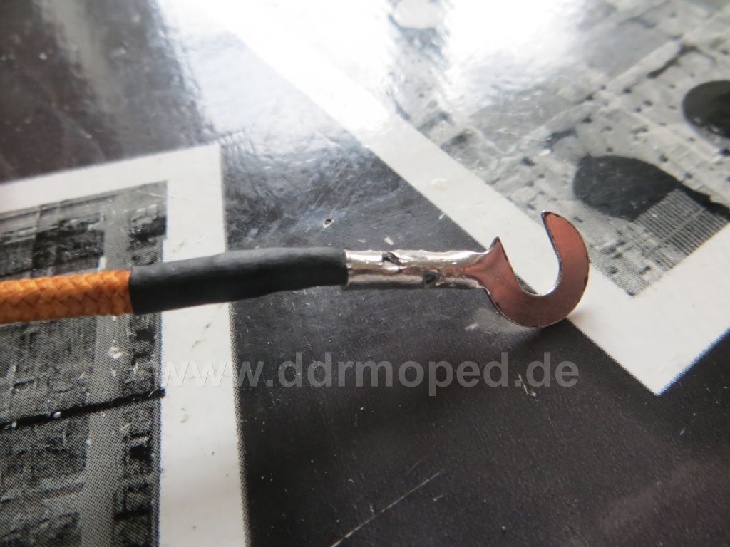

Daher ein Stück Schrumpfschlauch übergezogen und das Kupfer ordentlich verzinnt. Ist nicht original aber was hilfts???

Kabelhaken noch dran und los gehts mit dem verkabeln....
Die Kabelhaken gibt es hier:
Kabelhaken Lichtkabel

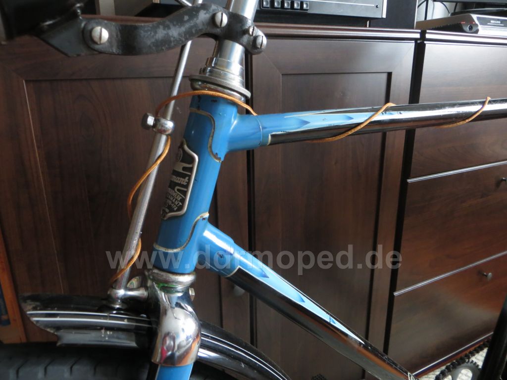

Sieht dann so aus:

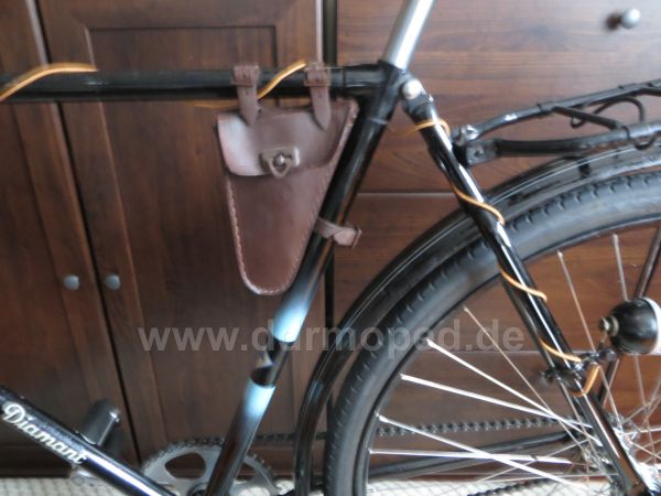

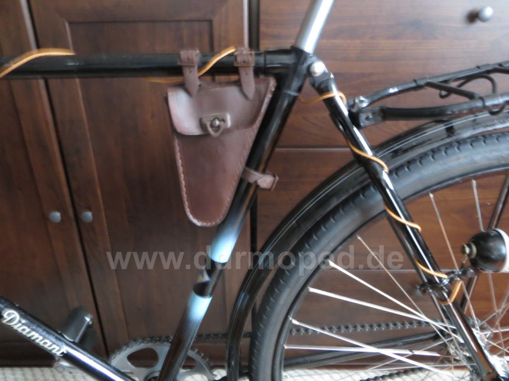

Ratzfatz ans Radl gebracht....
André
Jenenser
Geschrieben am: 28.05.2019, 18:03
Beiträge: 2007
Bei der Verdrahtung habe ich mich am EH aus dem letzten Ebay Angebot orientiert. Unsere Altvorderen waren da nicht so pingelig wie wir heutzutage.... wink.gif
Entschuldigt bitte die Qualität des Fotos. Ist halt Digital, da ist die goldene Farbe des Kabels mehr Orange als Gold und unscharf ist es auch noch! huh.gif
In echt siehts deutlich besser aus....
