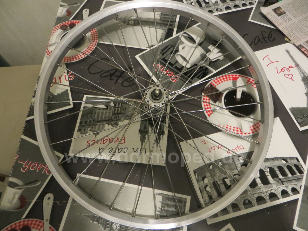

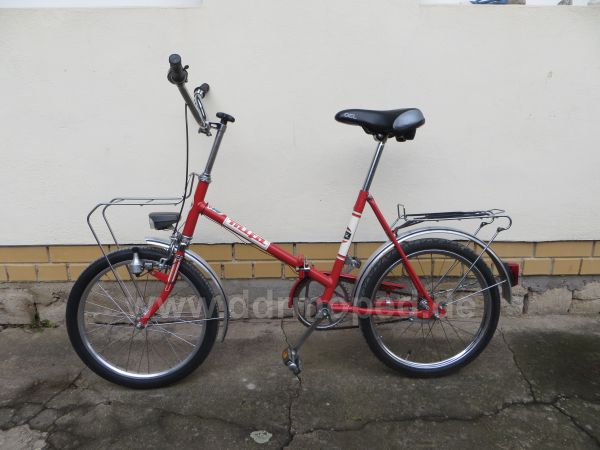

...Vorderrad fertig.
Viele Grüße aus Jena
André

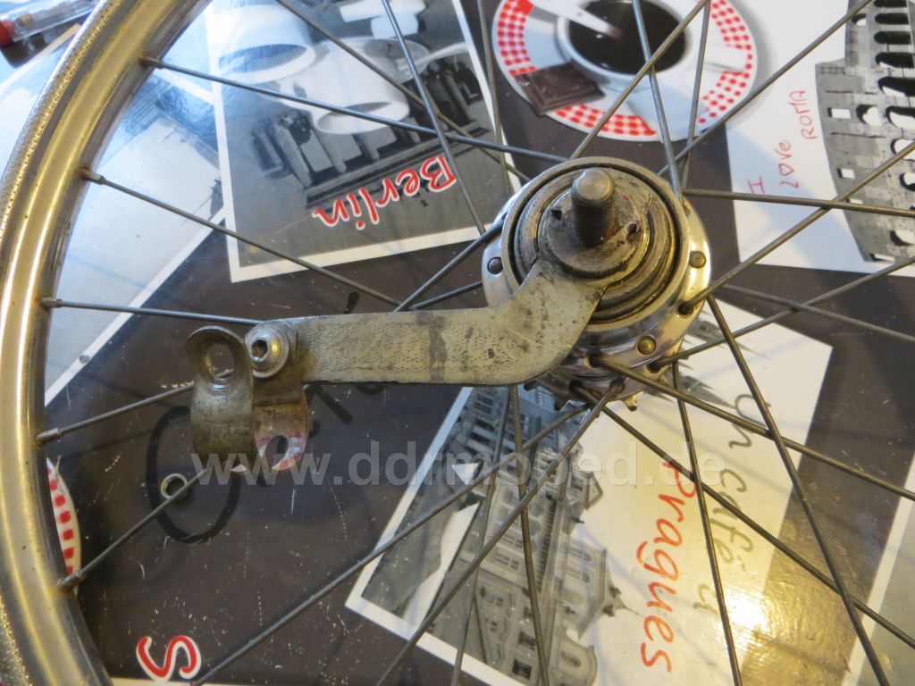

Das Hinterrad ist von Favorit. Da es ein Alltagsrad werden soll habe ich diesen Fauxpas gerade so ertragen laugh.gif
André

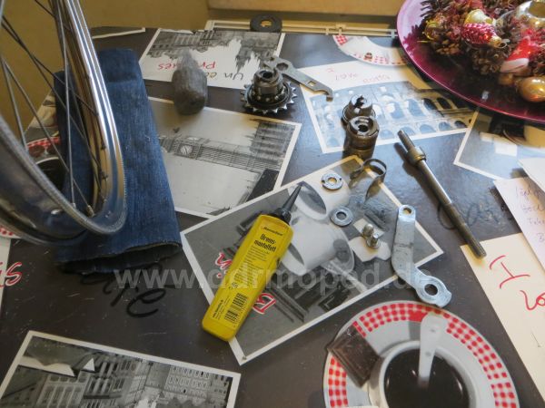

Genützt hats ihm nichts. Auch es wurde zerlegt, gereinigt und gefettet.
André

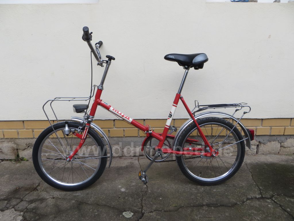

... so steht es heute da eine Woche vor Weihnachten.

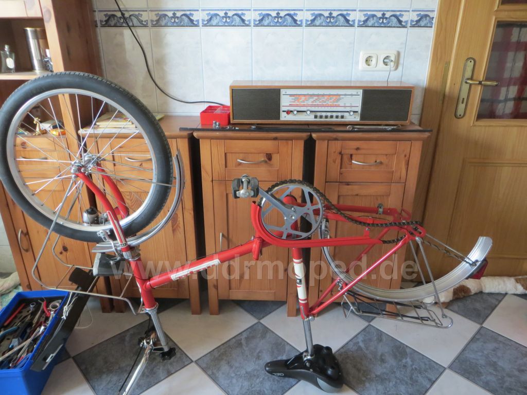

Na noch ein paar Restarbeiten (Verkabelung, Sattel, Gepäckträgergummi) dachte ich gestern machst mal eine Probefahrt.
Komische Geräusche vom Hinterrad und eine nach Hilfe schreiende, quickende Felgenbremse ließen mich schnell wieder heimschieben....
Ursache für die Geräusche im Hinterrad waren einige lockere Speichen, also noch mal raus das ganze und ab zum zentrieren. Die Jungs vom Fahrradladen haben sich sofort der Sache angenommen, so das ich es nach 15min wieder mitnehmen konnte.

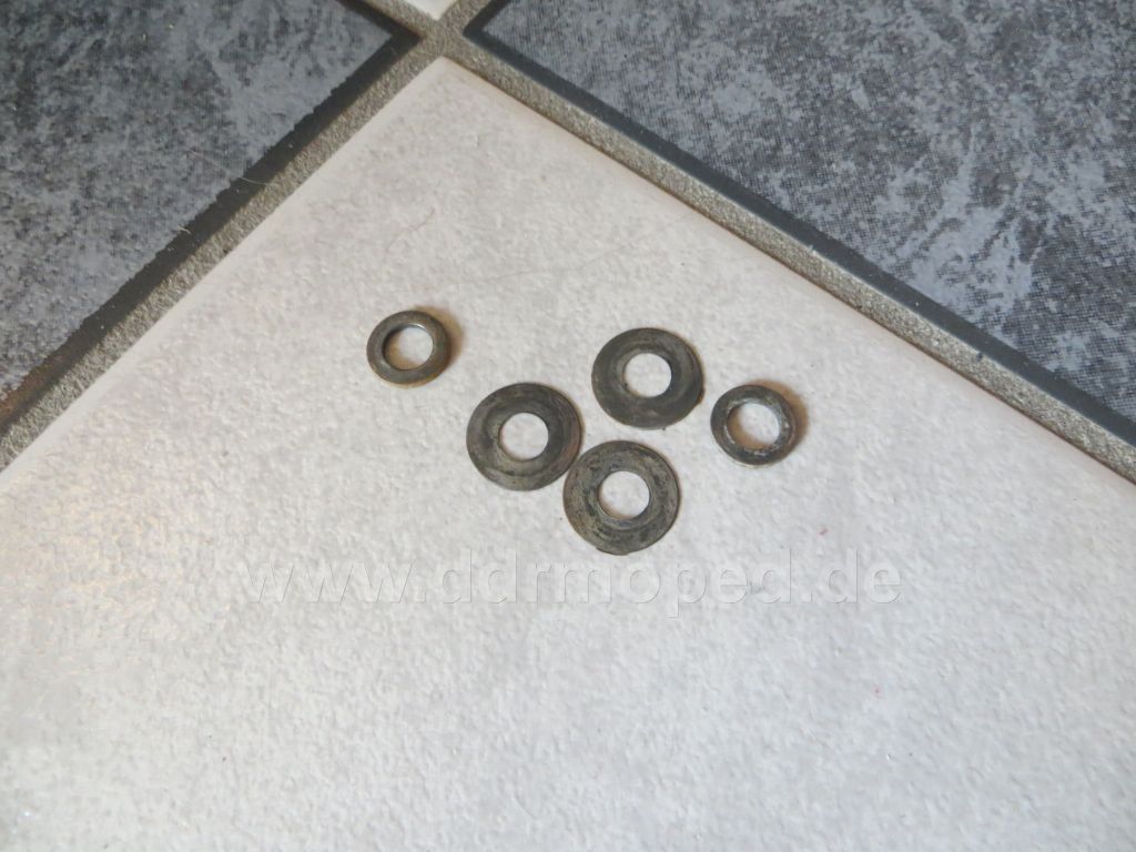

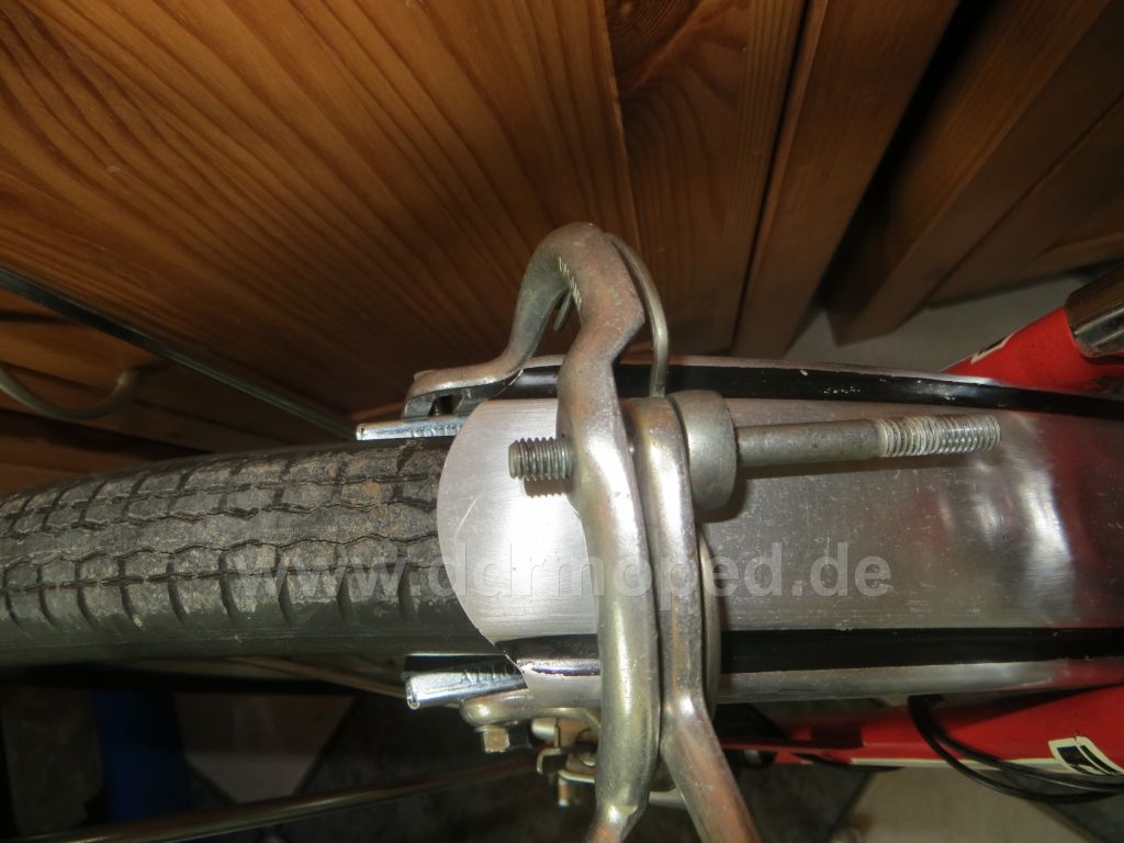

Die Felgenbremse tat sich mit völlig harten Bremsgummis und fehlenden Beilagscheiben hervor. Neue Bremsgummis (Fibrax Alloy) und korrekter Zusammenbau halfen weiter...
André
Jenenser
Geschrieben am: 21.12.2019, 12:51
Beiträge: 2007
Mitgliedsnummer.: 4160
Mitglied seit: 26.01.2011
So sehen die Beilagscheiben aus die dafür sorgen das nicht Alu auf Alu reibt. Schön nachlesen kann man das noch mal im "Mein Fahrrad" von Jennrich.

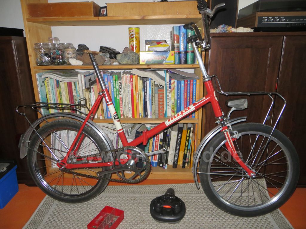

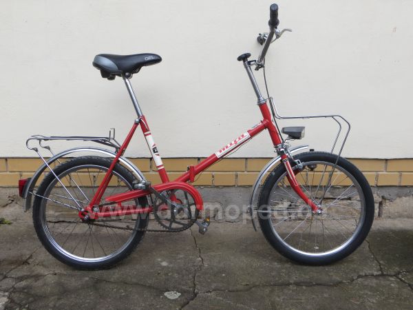

Jetzt sieht es nicht nur wieder aus wie ein Klappi, jetzt fährt und bremst es auch wieder normal. Weihnachten kann kommen...

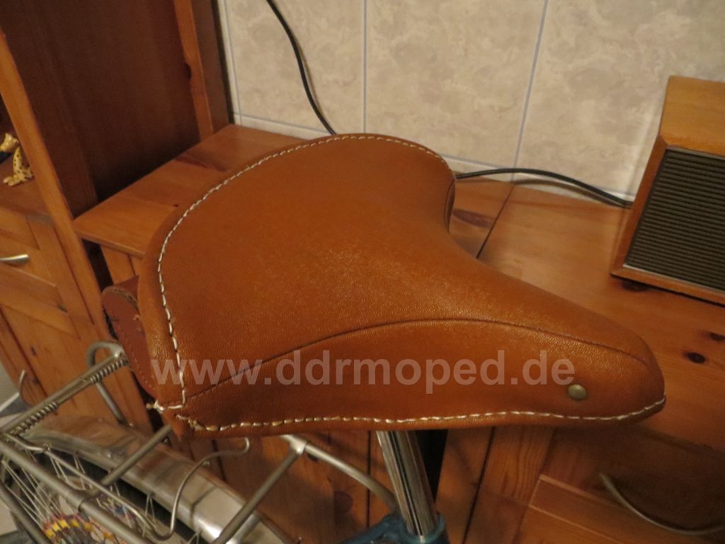

...und den Sattel an Fehlstellen neu vernäht.
