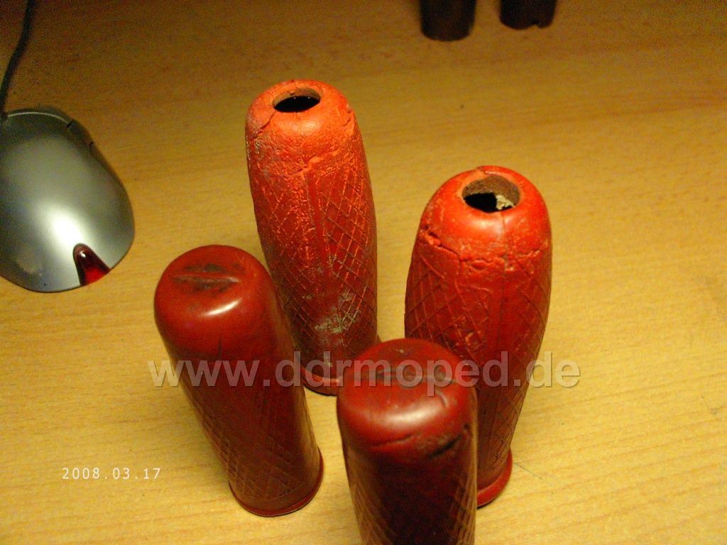

Hier die beiden roten Gummis im Vergleich. Auf den kleineren, dunkleren (ohne Loch oben) steht am Rand "Zitza" dran.

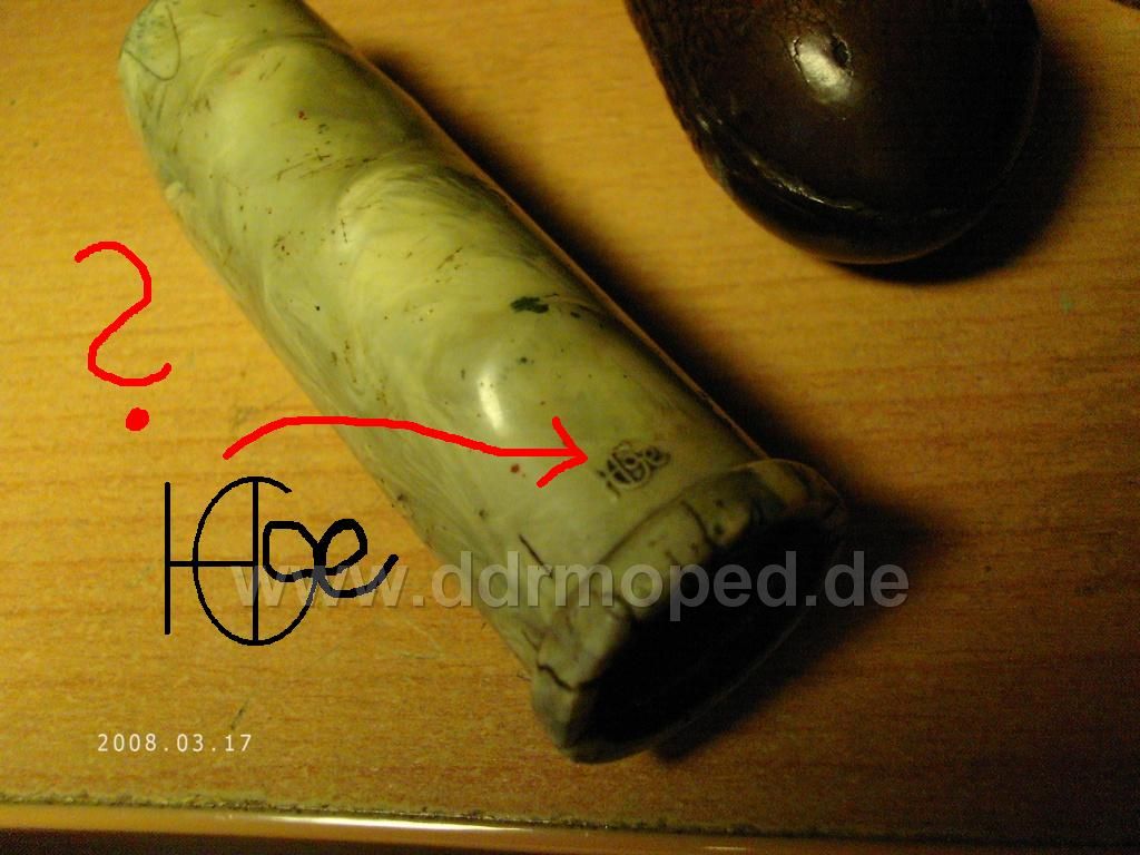

Als letztes noch ein Marmorgriff. Stört euch nicht an dem leicheten Gelbgrünstich, der is wegen dem Licht. Die Griffe sind in dem üblichen Marmorgrau. Die gabs übrigens auch in schwarz.
Kann einer das Zeichen da drauf deuten?
mfG Christoph

An deim Zeichen rätsel ich auch schon ne weile. Naja zu deim Mifa Fahrrad. Nach dem orginalzustand spricht das her nach bj 54 und älter, weil dieses Tretlager kenne ich erst ab Bj 55 und 53 gab es noch die mit den großen löschern drin. Daimon gab es noch zu DDR-Zeiten. Die Firma gab es auch in der Tscheschei. Glaube habe sogar auch noch einen Daimondynamo rumliegen der so von 52-60 stammt(da muss ich nochmal Ersatzteile durchsuchen)

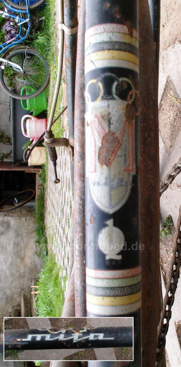

Ich denke mal, das ist etwas zu jung. Haste die Abziehbilder gesehen? Das Tretlager (siehe Seite 1 dieses Freds) ist eh nicht original, sondern von 1959.
Ich habe das Baujahr anhand der Rahmennummernliste auf www.fahrradsammler.de festgestellt. Ich denke schon, dass es passt. Eventuell auch noch 1949/50, aber auf keinen Fall jünger.... hmm.gif

Mein Schutzblech (das blaue jetzt) ist ja nicht original. Die originalen (siehe das Rostfoto) sind ja vorn etwas länger. Der Lochausschnitt für den Bremsstempel ist auch nicht so groß, sondern ist nur ein ganz kleines Loch und Oval mit Sicke drumherum. Das ist sehr untypisch für spätere DDR-Jahrgänge. Auch die Abziehbilder am unteren Rahmenrohr sprechen eher für Nicht-DDR oder "Geradeso-DDR". Ansonsten hat Norbert recht.

Diesen 3D Schriftzug in silber von Mifa gab es noch 55. Wie lange es den noch gab weis ich alerdings nicht, da fehlt mir Material dazu, vllt hat ja ein anderer hier im Forum nochn ein Mifa aus den 50ern was man als Vergleichsobjekt noch nehmen kann.
