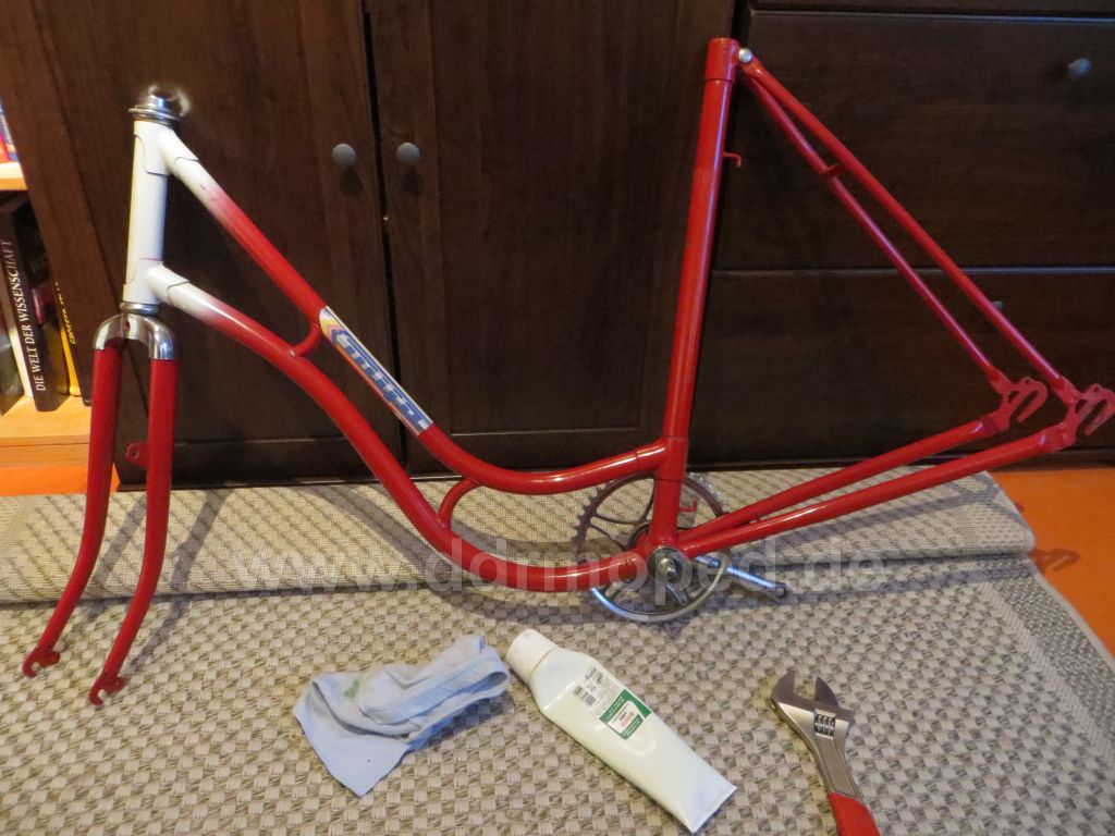

Weiter ging es dann heute mit dem Glockenlager. Schön mit viel Fett und neuen Lagern wieder zusammengebaut. Das hält die nächsten 40 Jahre!

Ich bin aus verschiedenen eher subjektiven Gründen ein großer Freund des Modells 159 smile.gif Sehr schön, ich bin auch gerade dabei, mir das Dritte in die Sammlung zu angeln. Flammenrot mit weißem Steuerkopf habe ich schon, jetzt kommt noch ein gänzlich flammenrotes hinzu rolleyes.gif In rosenrot (wie Deines) hatte ich auch mal eines, leider verkauft.

Rosenrot ist die Farbe, aha sehr schön! Ja ich finde die Räder auch nicht schlecht, vor allem werde ich langsam echt ein Fan der Glockenlager. Einmal ordentlich gemacht und sie sind doch deutlich haltbarer als die Keiltretlager.
An meinem Flammroten 26iger Alltagswinterhobel fängt grade das nachgerüstete 80iger Jahre Thun Lager an mit knarzen. Ich werde es bei Gelegenheit mal zerlegen und berichten wer aufgibt. Die Westwelle oder die DDR Keile und Pedalarme.... tongue.gif

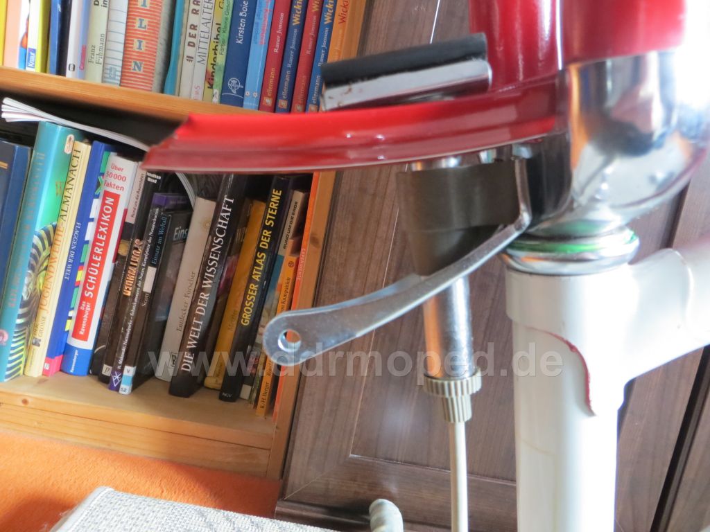

Heute habe ich meinen letzten schon geschweissten und neu verzinkten Lampenhalter verbaut.
Viele Grüße aus Jena
André
Jenenser
Geschrieben am: 09.03.2020, 21:13
Beiträge: 2007
Mitgliedsnummer.: 4160
Mitglied seit: 26.01.2011
...die Dinger brechen immer an der gleichen Stelle, sind mit einer kleinen Schweissnaht aber rettbar....
André
Jenenser
Geschrieben am: 09.03.2020, 21:17
Beiträge: 2007
...von oben schön verschliffen, sind sie deutlich stabiler als vorher....
André
Geschrieben am: 09.03.2020, 21:37
Beiträge: 5095
Sehr schön. Ich finde diese Tourensporträder von Mifa sehr erhaltenswert. Gerade diese klassische Art kombiniert mit den kräftigen Farben der 70er hat was. Und dann natürlich wieder schön weiße Zierstreifen auf die Schutzbleche.

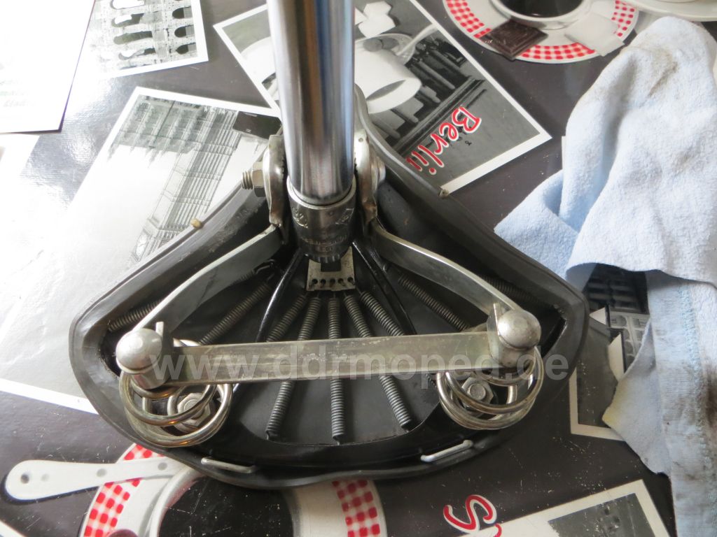

Ein anderer Sattel fand sich an und wurde aufgearbeitet. Leider habe ich nur ein nachher Foto. Manchmal vergisst man im Eifer des Gefechts das knipsen... tongue.gif

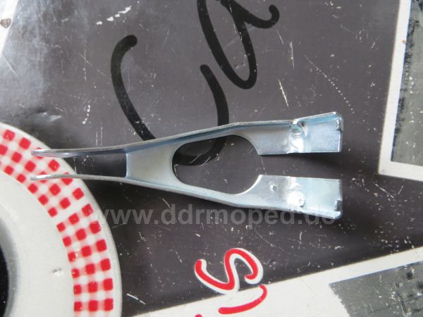

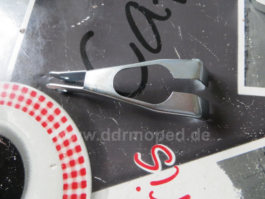

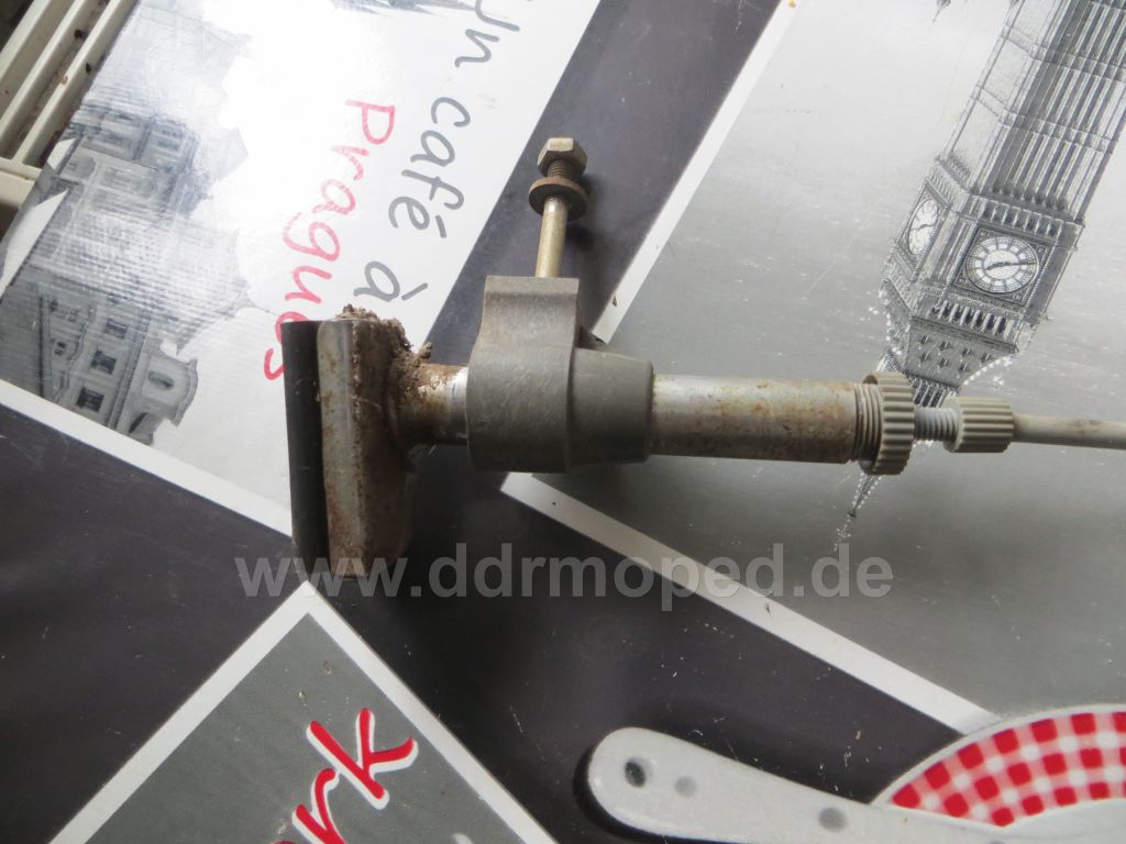

Dafür habe ich von der Stempelbremse nur ein vorher Foto. Das nachher Foto gabs schon weiter oben am 09.03.2020.

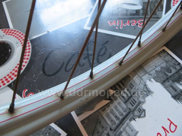

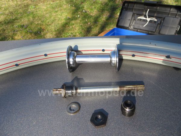

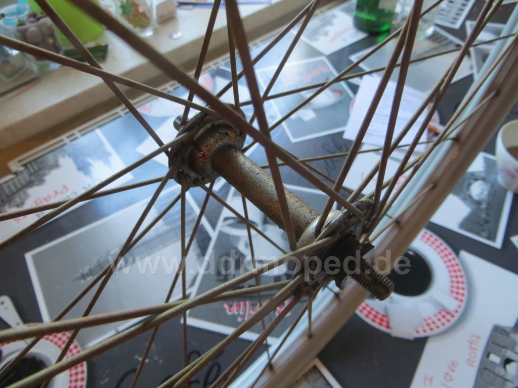

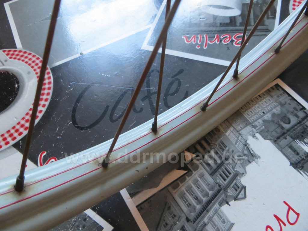

Weiter ging es mit dem Vorderrad...
André
Jenenser
Geschrieben am: 24.03.2020, 19:06
Beiträge: 2007
André
Jenenser
Geschrieben am: 24.03.2020, 19:09
Beiträge: 2007
Fertig zum zusammenbauen..

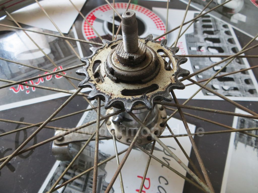

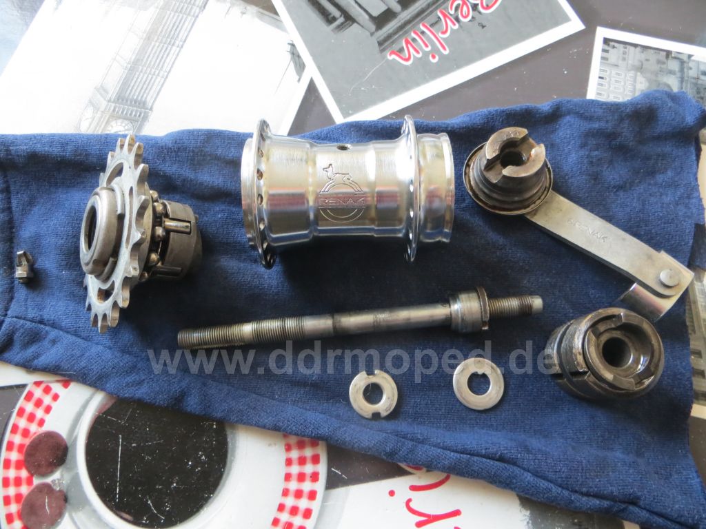

Ran an das Hinterrad... ( ihr merkt, ich habe gerade viel Zeit biggrin.gif )
André
Jenenser
Geschrieben am: 24.03.2020, 19:20
Beiträge: 2007
...zerlegt und geputzt und dann festgestellt:
Mist, ich habe gar keine Speichen mehr auf Lager. Na ja Hilferuf ist raus.... mal sehen ob die Jenaer Bestände noch was hergeben. wink.gif
