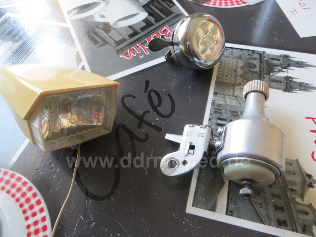

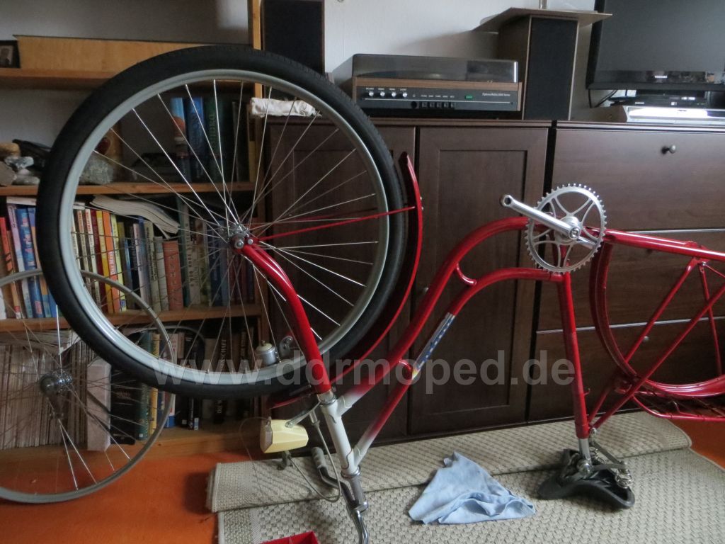

Nachdem das Wetter heute beschlossen hat pünktlich zur Sommerzeit mal Schneeregen zu schicken war wieder Zeit fürs Fahrrad.
Vorher...
Viele Grüße aus Jena
André
Jenenser
Geschrieben am: 29.03.2020, 17:13
Beiträge: 1847
Mitgliedsnummer.: 4160
Mitglied seit: 26.01.2011

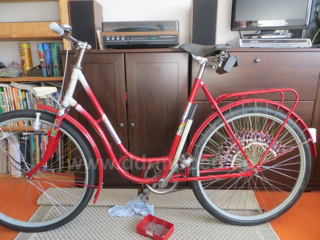

und nachher..... ein 1976iger ist es übrigens.
André
Jenenser
Geschrieben am: 29.03.2020, 17:21
Beiträge: 1847

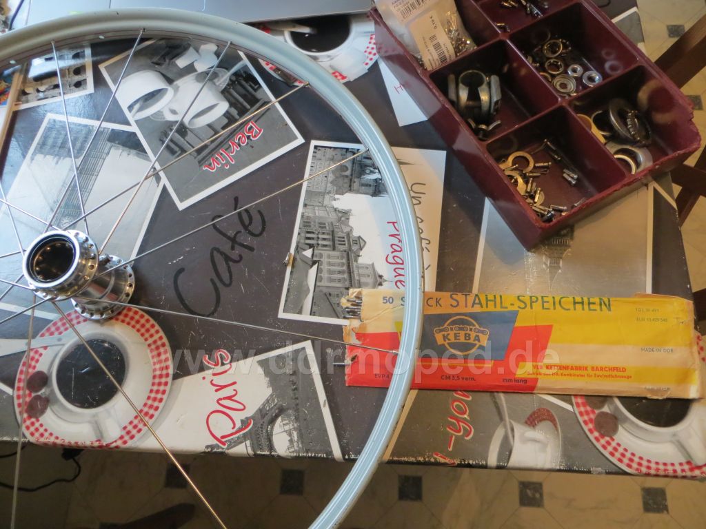

Die Jena Connection zwecks Speichenbeschaffung hat übrigens super funktioniert! Gestern kamen die Speichen per goldenem Rennrad direkt ins Haus geliefert. Das schafft kein DPD, Hermes, USB laugh.gif oder wie sie alle heißen. Danke nochmal Johannes!
So konnte ich heute das Hinterrad einspeichen....
André
Jenenser
Geschrieben am: 29.03.2020, 17:25
Beiträge: 1847
....und das ist nun der Stand von heute.
André

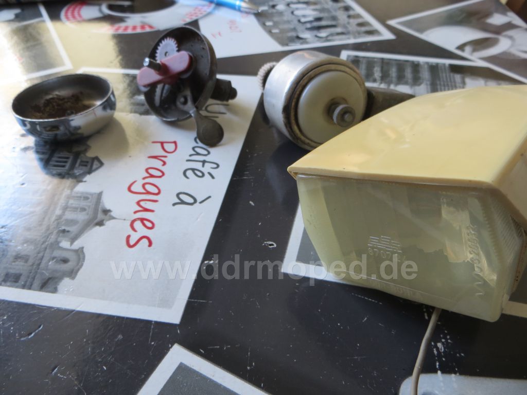

Die Lichtaustrittsscheibe des Scheinwerfers hast du aber erneuert, oder gibts da etwa auch ein Wundermittelchen zum Aufklaren?
Jenenser
Geschrieben am: 30.03.2020, 06:55
Beiträge: 1847
Die Lichtaustrittsscheibe habe ich tatsächlich erneuert. Gibt ja genug Spenderscheinwerfer. Das Gehäuse habe ich gelassen ich finde die Vergilbung steht dem Fahrrad. Es ist ja doch schon 44 Jahre alt.
Die Lichtaustrittsscheibe besteht meiner Meinung nach aus Polycarbonat, das unter Witterungseinflüssen zur Vergilbung neigt. Aufgrund dieser Erfahrungswerte ist man dann ja in den 2000ern dazu übergegangen PKW Scheinwerfer auch aus diesem Material zu fertigen. Sieht irgendwann hässlich aus, fällt wahrscheinlich beim TÜV durch und schwupps hat man neue Scheinwerfer oder noch besser einen neuen "Suff" Panzer verkauft. Optimal!!! laugh.gif
Sparfüchse greifen zur Politur, soll aber, durch die vielen mikrofeinen Kratzer nicht lange vorhalten was man so hört.
André

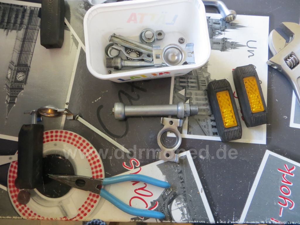

Auch die Pedale waren heute dran. So langsam sieht man die Ziellinie.
André
mulchhüpfer
Geschrieben am: 07.04.2020, 20:49
Beiträge: 2863
Mitgliedsnummer.: 3839
Mitglied seit: 16.09.2010

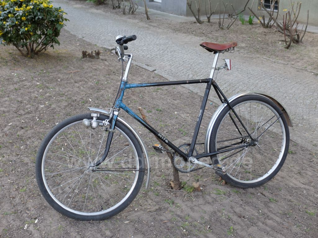

Andre, du bist wirklich schwer zu übertreffen. Da bleibt keine Schraube vorm gelöst werden verschont thumbsup.gif
Aus einem alten verbastelten Mifa 9b habe ich ein Alltagsrad wiederaufgebaut, das sich sehr agil fahre lässt. So als Idee, falls jemand jemand überlegt wie ein weniger gut erhaltener Rahmen noch sinnvoll verwendet werden könnte.
Jenenser
Geschrieben am: 09.04.2020, 07:47
Beiträge: 1847
Sehr gute Idee. So ist es wieder zurück auf der Straße und man hat was individuelles, kein Massenprodukt. Mein Alltags Sommer Simson ist ähnlich entstanden.
Bei den Pedalen war es auch bitter nötig, den Schmodder aus altem Fett und Dreck musste ich trotz einweichen in Öl mit dem Schraubenzieher aus den Lagerschalen kratzen.
...und noch was gibts zu berichten. Das Hinterrad zeigte beim Probelauf mit Schlauch und Reifen einen ziemlich heftigen Seitenschlag. Klassische acht in der Felge würde man denken, aber die war ja frisch zentriert und lief einwandfrei. _uhm.gif
Nach längerem Überlegen und Reifen runter, Reifen rauf, anderer Schlauch stellte sich tatsächlich der Reifen als Übeltäter heraus. Irgendwie ist dieser in sich verschoben, wie auch immer das geht. Keine Beule oder so nichts sichtbar. Ein anderer Reifen löste das Problem.
André

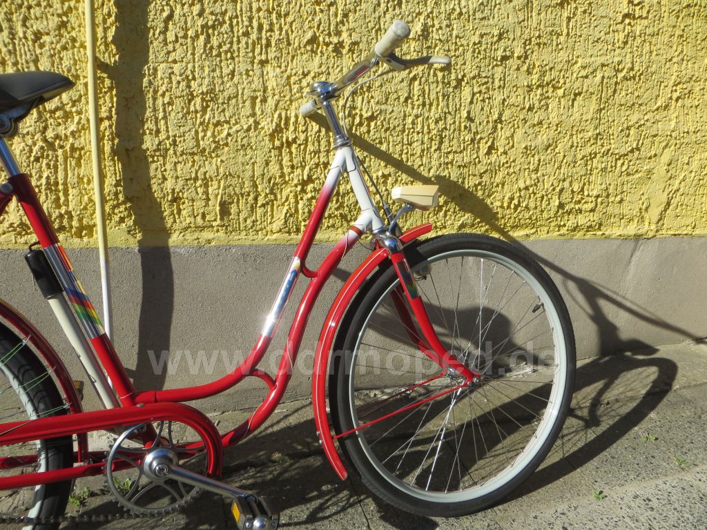

André

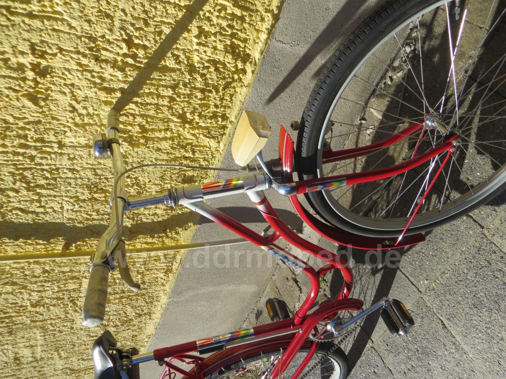

Jenenser
Geschrieben am: 22.04.2020, 08:47
Beiträge: 1847
André
