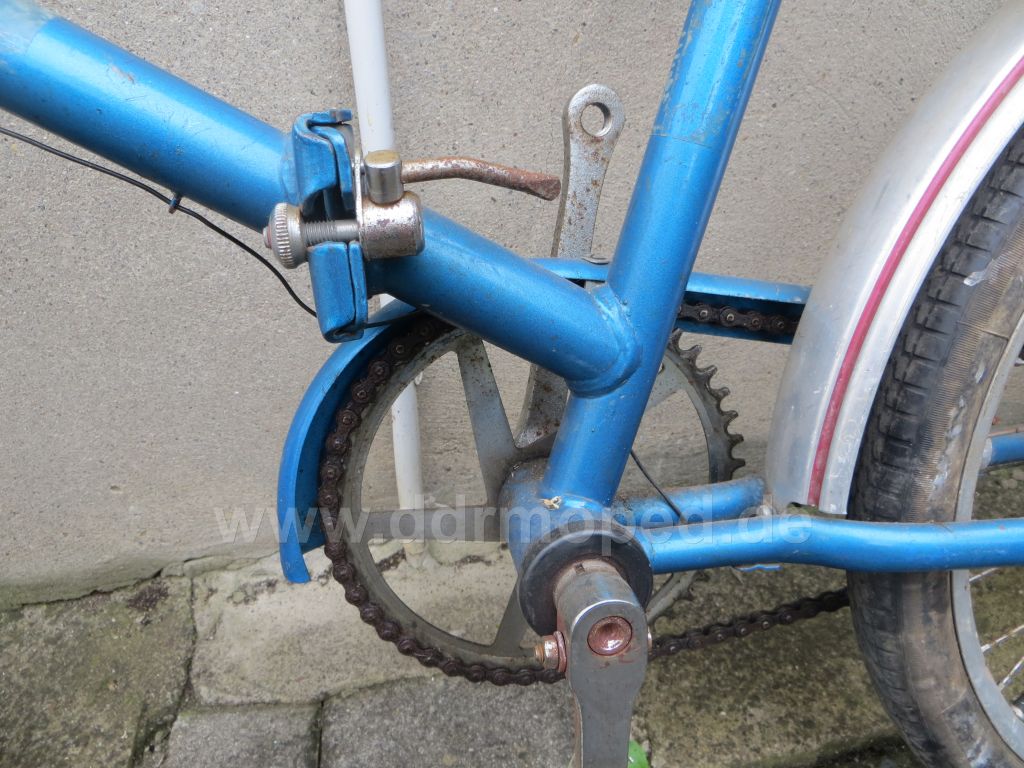

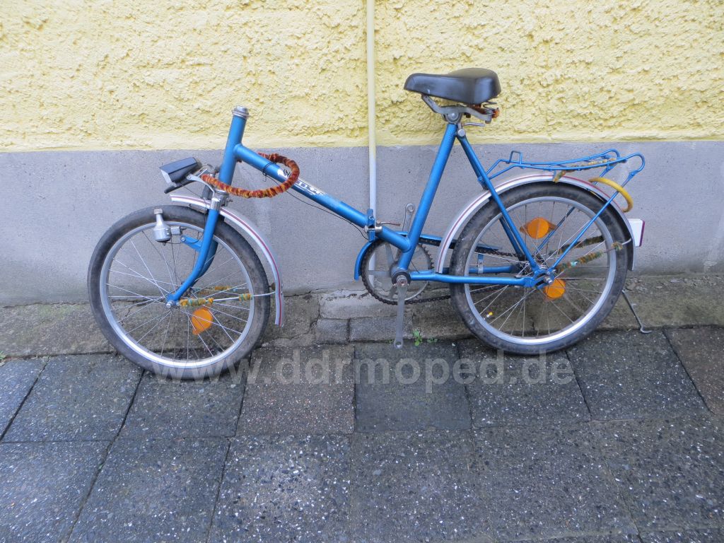

Nach langer Abstinenz, ist mal wieder ein Fahrrad fällig! Diesmal kommts vom Dachboden und ist ein Mifa Klappi 903 von 1982.
Viele Grüße aus Jena
André

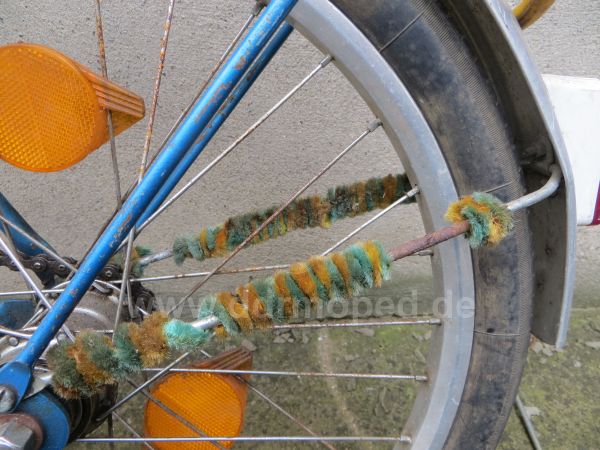

Schön im 80iger Jahre Stil mit so etwas wie Nabenputzringen umwickelt.
André

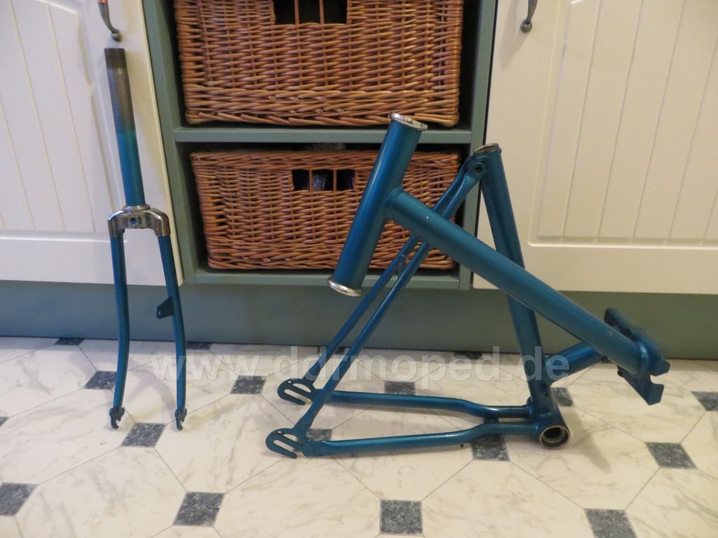

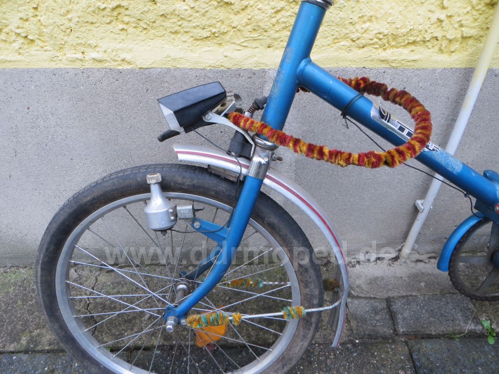

Die Sustanz ist gut, nur die Tretlagerachse und der Tretarm natürlich hoffnungslos ausgenudelt....
André

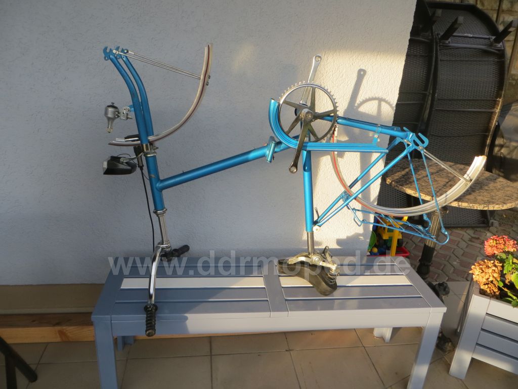

... und so siehts jetzt aus.
André

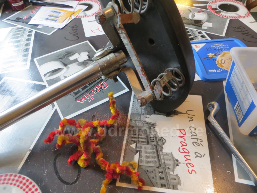

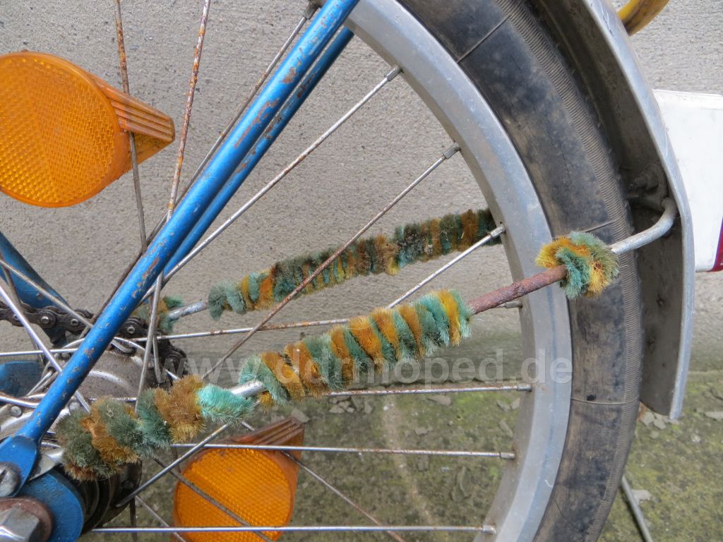

Die Methode den Sattel aufzumotzen sieht zwar cool aus, ist rosttechnisch aber nicht so doll da sich die Feuchtigkeit doch lange hält und für schöne Oxydation sorgt...
André

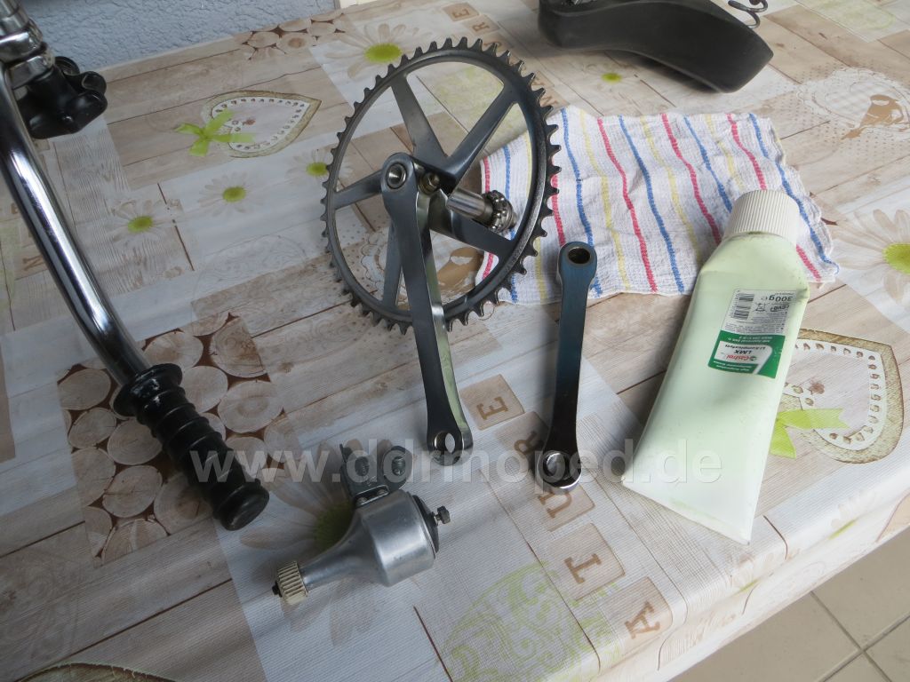

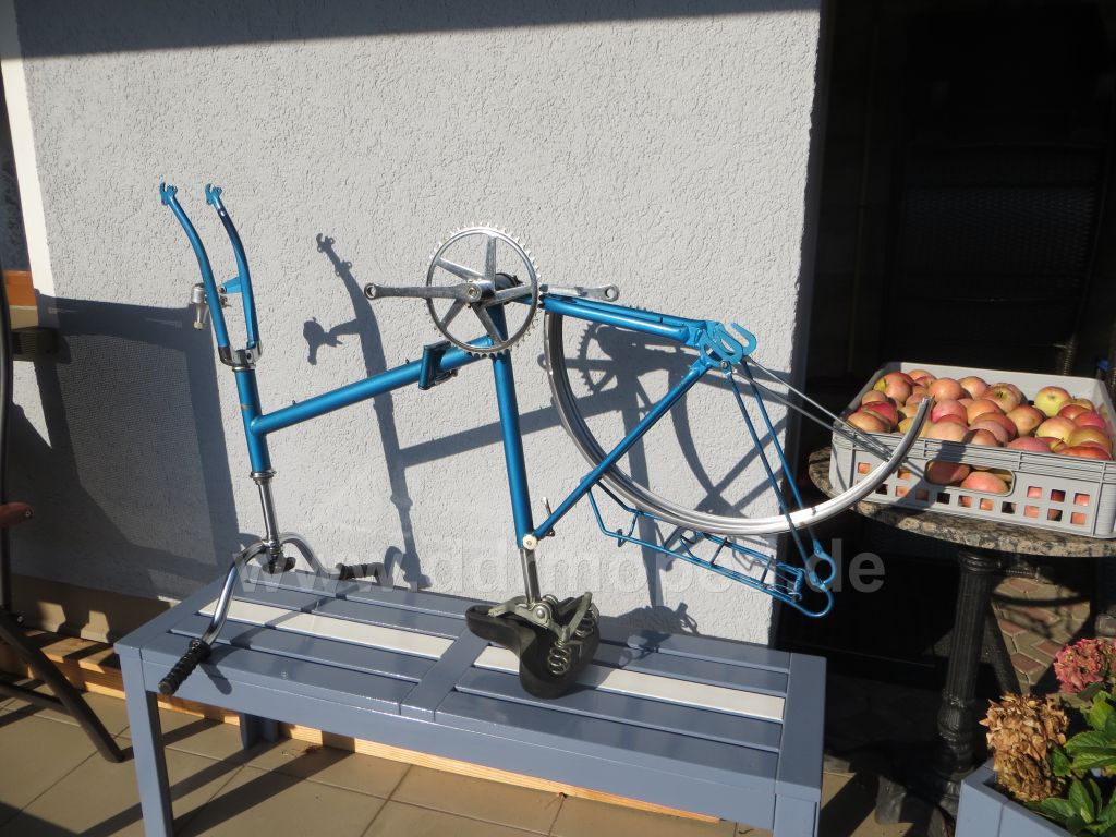

Heute mal ein anderes gut gebrauchtes Tretlager vorbereitet und den Dynamo geputzt. Einbebaut habe ich die Teile auch noch, nur zum Foto bin ich nicht mehr gekommen. Musste vor den Mücken flüchten...Schei.. Dürresommer. cool.gif
Foto vom Stand der Dinge gibts dann morgen....
André

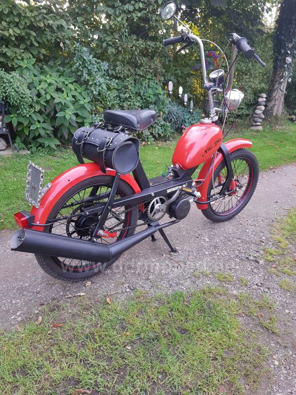

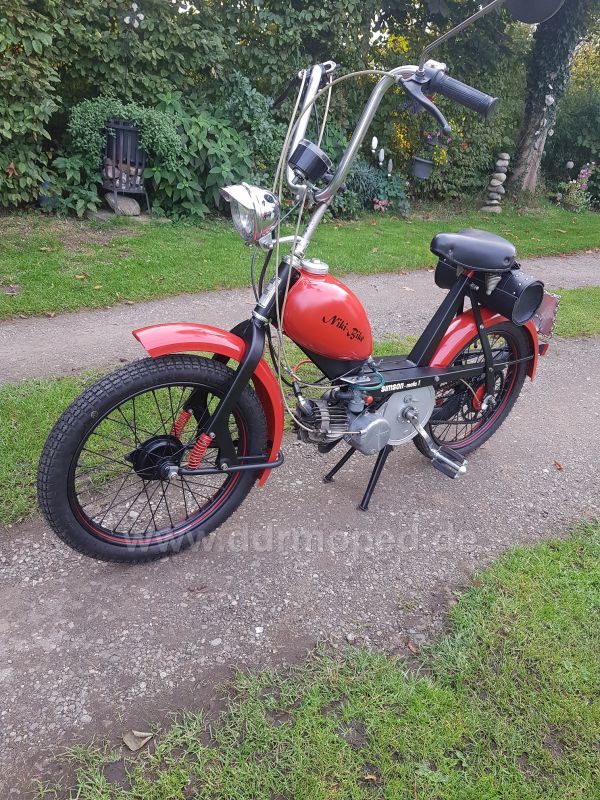

Seit Juni am Schrauben. Komplett zerlegt. Radlager auf Industrielager umgebaut. Beide Radachsen haben jetzt 12 mm. Die beiden Lichtmaschinen Spulen habe ich auf 12 Volt umgewickelt.
