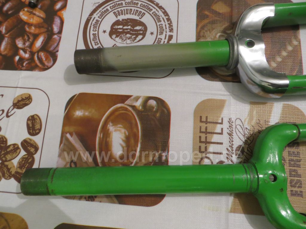

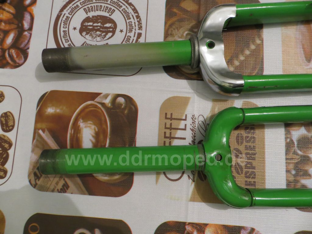

Jippie, nach schweren und verlustreichen Abwehrkämpfen habe ich zwei solche Gabeln ergattern können. Eine ist vom Zustand her noch brauchbar, an der anderen hing halt noch ein komplettes Fahrrad dran. Vom Zustand her noch besser als das ursprünglich gezeigte. Nämlich ungefahren! 1979iger Baujahr! smile.gif
Stell ich bei Gelegenheit hier vor, aber erstmal zum ursprünglichen Projekt. Ich habe heute mal die "neue" (oben) und die alte Gabel nebeneinander gelegt. Offensichtlich wurde 1979 echt eine ganze Weile ohne Grundierung lackiert, dafür aber bis ins Gewinde. sad.gif
Viele Grüße aus Jena
André

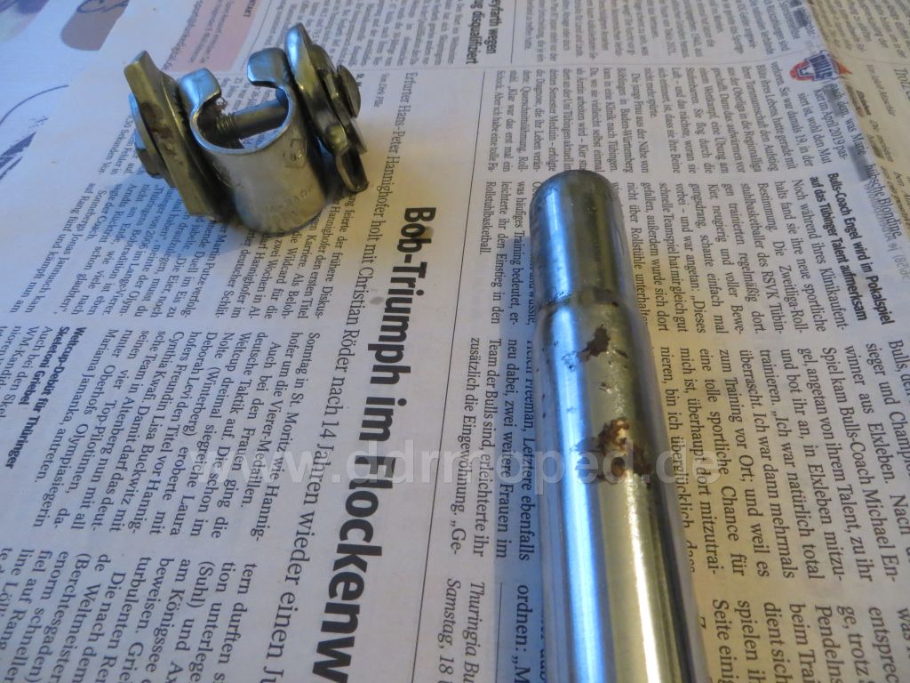

Jenenser
Geschrieben am: 23.01.2021, 20:44
Beiträge: 2007
Mitgliedsnummer.: 4160
Mitglied seit: 26.01.2011

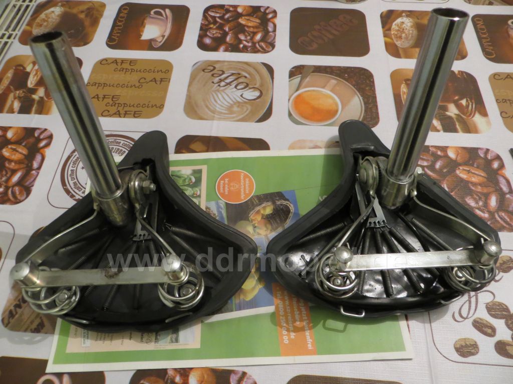

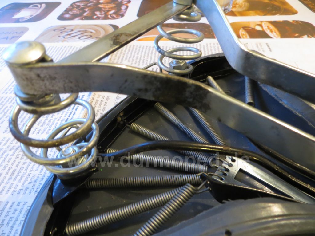

Nun geht es mit der Aufarbeitung der Teile los. Angefangen habe ich mit dem Sattel. Hier war irgendwann in grauer Vorzeit irgendwas am Sattel runtergelaufen, was auch immer, auf jeden Fall hat es schön gerostet.
André
Jenenser
Geschrieben am: 23.01.2021, 20:46
Beiträge: 2007
..und am Sattelrohr den dünnen Chrom verätzt.
André

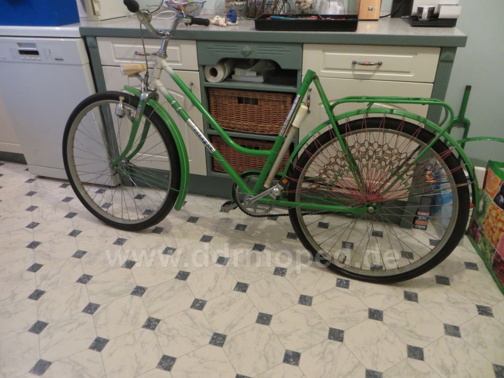

Jenenser
Geschrieben am: 23.01.2021, 20:49
Beiträge: 2007

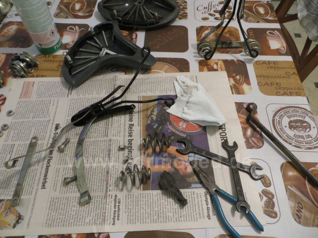

Daher habe ich beschlossen aus zwei, einen perfekten und einen guten zu machen.
Sieht dann so aus...
André

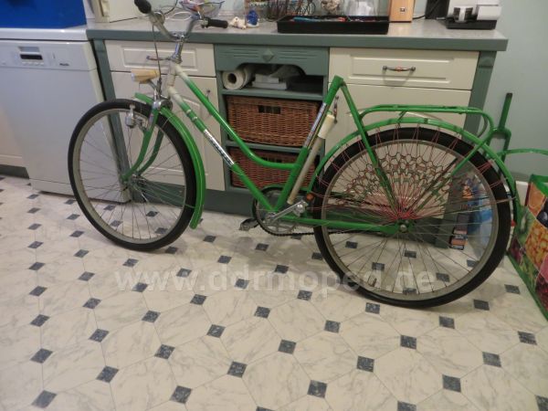

Jenenser
Geschrieben am: 23.01.2021, 20:52
Beiträge: 2007

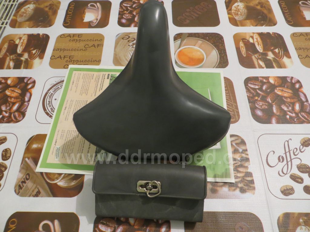

Das sieht nach einer guten Stunde putzen und bauen dann so aus...
André
Jenenser
Geschrieben am: 23.01.2021, 20:54
Beiträge: 2007
André

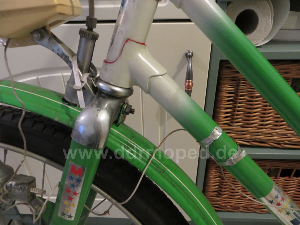

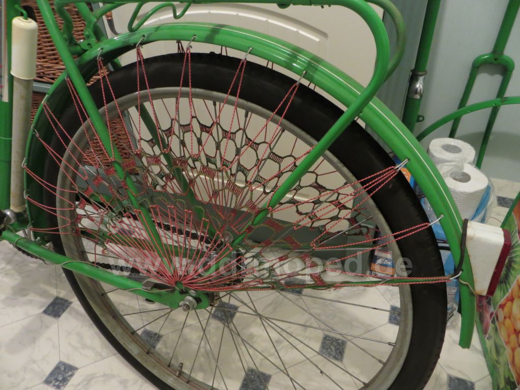

Jenenser
Geschrieben am: 24.01.2021, 21:03
Beiträge: 2007

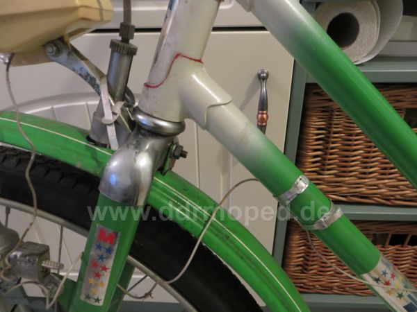

..interessant sind die Details. Was macht man mit dem Schnippgummi vom Rockschutz wenn man ihn montiert hat? Klar man bindet ihn ums Rücklicht! biggrin.gif
André
Jenenser
Geschrieben am: 24.01.2021, 21:05
Beiträge: 2007
...und die Alubinder zur Befestigung der Lichtkabel? Klar zwei um den Rahmen und den übrigen um die Bremse.... biggrin.gif
André

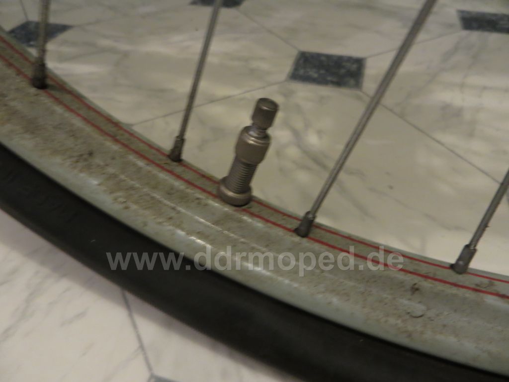

Jenenser
Geschrieben am: 24.01.2021, 21:08
Beiträge: 2007
...wer wissen will was 1979 an Ventilen verbaut wurde. Siehe hier...
Ich dachte bisher schwarze Plaste...man lernt nie aus!

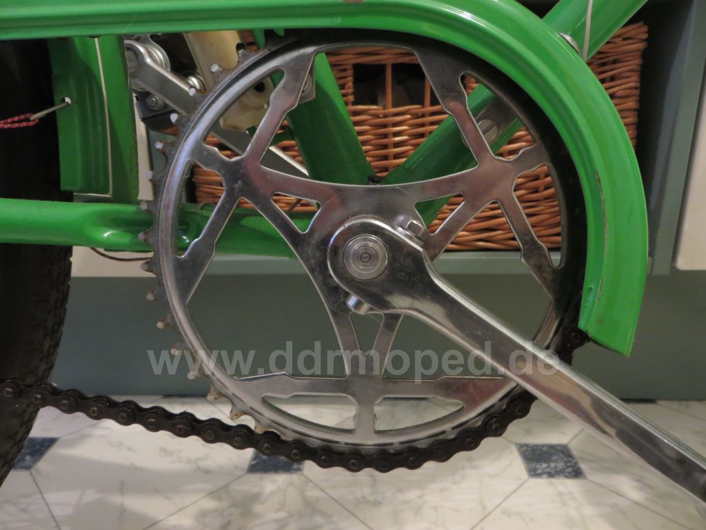

Jenenser
Geschrieben am: 24.01.2021, 21:12
Beiträge: 2007
Gern verbaute Mifa 1979 auch Thun Getriebe....original aus der BRD. Dieses ist sogar spielfrei und klappert nicht.
André

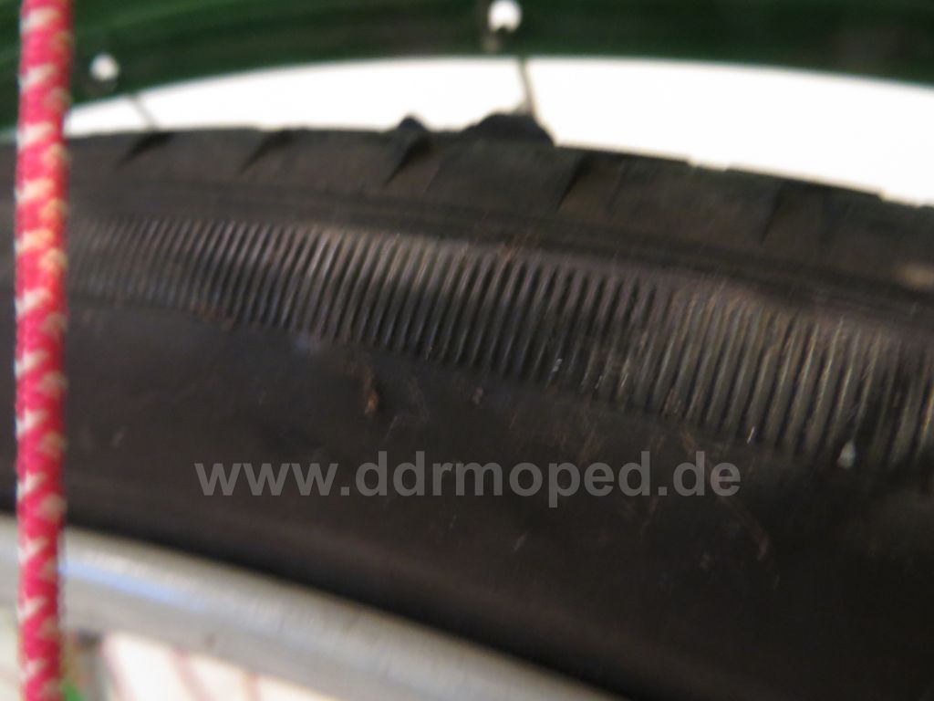

Jenenser
Geschrieben am: 24.01.2021, 21:15
Beiträge: 2007
... Vorder- und Hinterreifen noch mit Grat aus der Reifenform.
