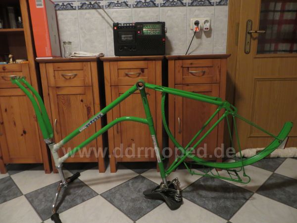

...und das ist der Stand heute. Es ist das Rad mit der Austauschgabel. Damit ihr mir nicht durcheinander kommt mache ich dieses zuerst fertig... wink.gif

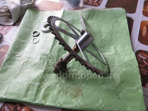

Ich habe heute mit dem Tretlager weitergemacht. Alles noch das rotbraune DDR Fett...
Viele Grüße aus Jena
André

...nachher, wie neu.
André

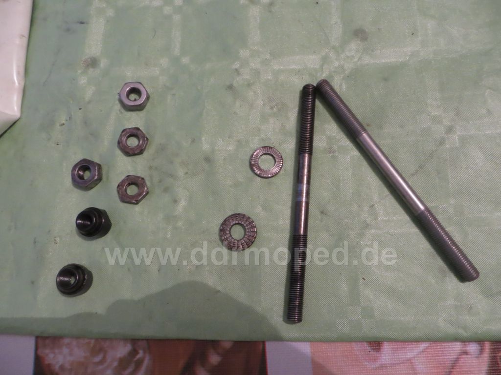

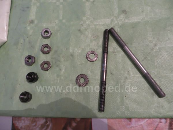

Die Vorderachse musste ich tauschen. Sie war krumm und das Gewinde war auch vermurkst. Kein Wunder, hat wohl irgend jemand versucht das Rad in der Schlabber Gabel fest zu kriegen.

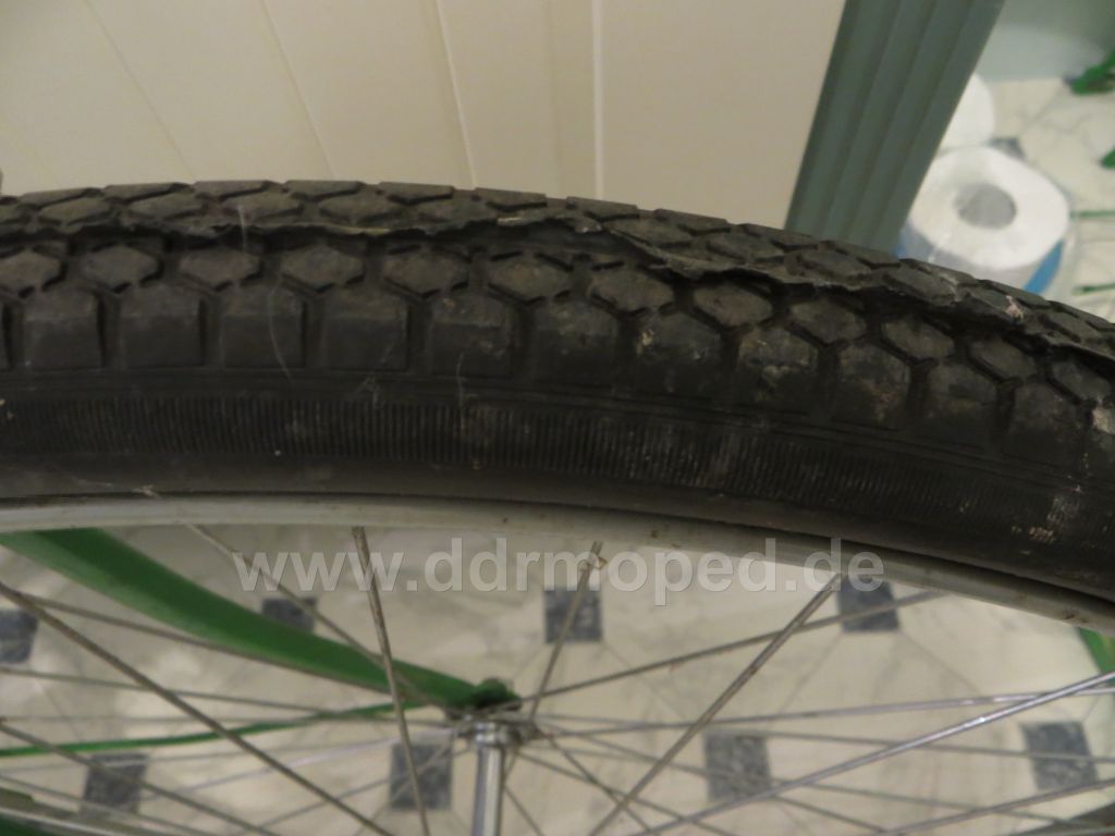

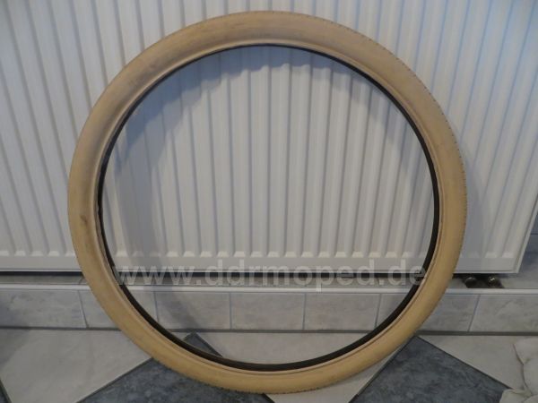

Heute war Reifenwaschtag. Die guten Pneumant werden aber an das praktisch ungefahrene wandern...
Vorher, nicht schlecht...

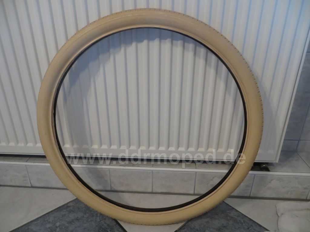

...nach dem schrubben mit Fit und ganz feiner Stahlwolle, noch besser!

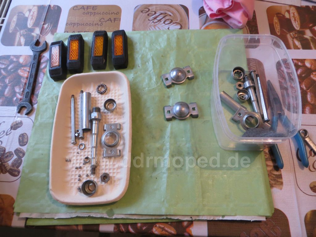

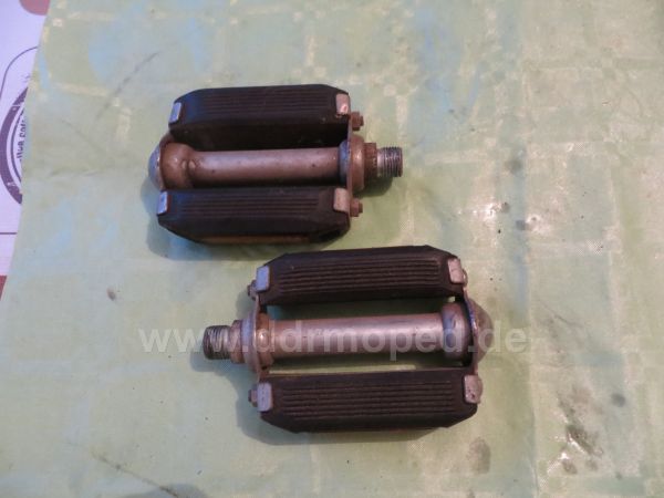

...weiter ging es dann heute mit den Pedalen. Auch die hatten es bitter nötig, verharztes Fett überall.
André

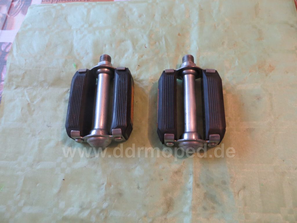

...schön zerlegt, sauber gemacht und mit neuem Fett zusammengebaut.
André
Jenenser
Geschrieben am: 29.01.2021, 21:27
Beiträge: 2007
Mitgliedsnummer.: 4160
Mitglied seit: 26.01.2011
...sieht dann so aus .

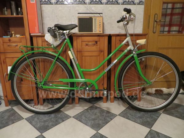

Heute noch so die Restarbeiten gemacht. Pedale, Luftpumpe, Klingel und Vorderlampe, Verkabelung u.s.w. Sieht nach fertig aus... smile.gif
Bei schönem Wetter mache ich noch ein paar bessere Fotos.

... schön geworden! Gab´s zwischendurch ein Westpaket? Oder kenne ich das neue Radio auf dem Schrank nur nicht?
