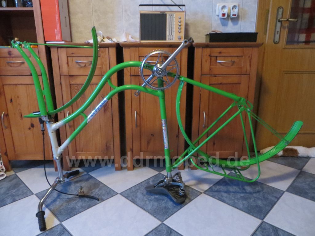

QUOTE (01139 DRS @ 31.01.2021, 15:42)
QUOTE (Jenenser @ 30.01.2021, 18:53)
Heute noch so die Restarbeiten gemacht. Pedale, Luftpumpe, Klingel und Vorderlampe, Verkabelung u.s.w. Sieht nach fertig aus... smile.gif
Bei schönem Wetter mache ich noch ein paar bessere Fotos.
... schön geworden! Gab´s zwischendurch ein Westpaket? Oder kenne ich das neue Radio auf dem Schrank nur nicht?
Das gute Stück ist ein Sonneberg 6000 aus den 60igern. Läuft nach einer Überholung bei RFT Hennebach wie am ersten Tag. Schön original mit 2 Flachbatterien....

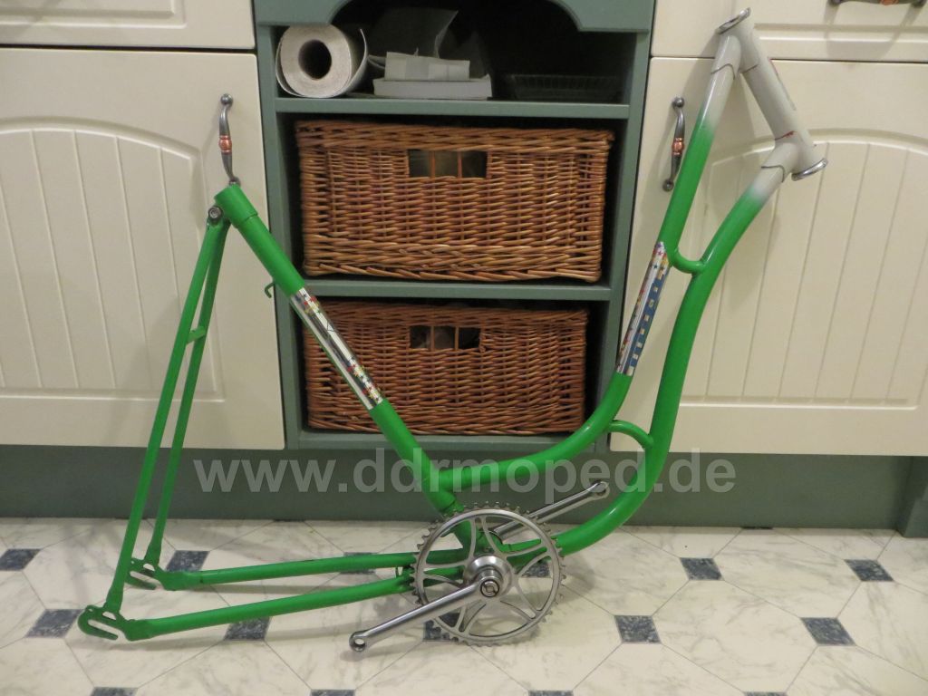

Jenenser
Geschrieben am: 04.02.2021, 08:42
Beiträge: 1999
Mitgliedsnummer.: 4160
Mitglied seit: 26.01.2011
Nun ist das Modell 159 von 1978 in Schwanenhalsoptik dran. Wie immer zerlegt...
Viele Grüße aus Jena
André

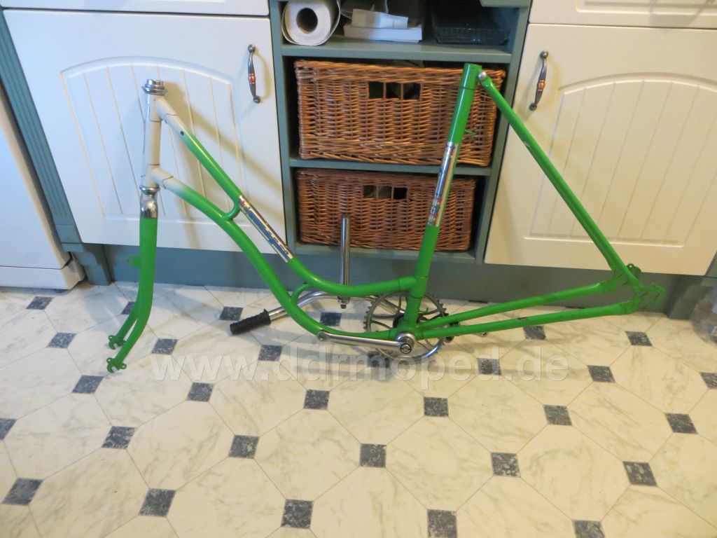

Jenenser
Geschrieben am: 04.02.2021, 08:45
Beiträge: 1999
...alle Lackteile gereinigt und gewachst. Die Gabel mit gereinigten Lagern und frischen Fett eingebaut.
André

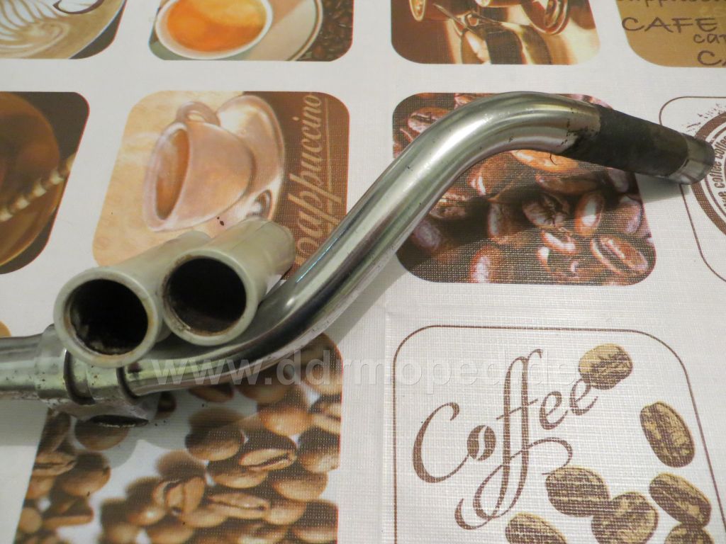

Den Lenker geputzt und die Griffe runter gemacht. Sollten in den Geschirrspüler und dann das.....
André
Jenenser
Geschrieben am: 04.02.2021, 08:57
Beiträge: 1999
...offensichtlich hielten die Griffe nicht richtig. So hat ein findiger Vorbesitzer sie mit einen DDR Isolierband fixiert. Mit was auch immer das Material getränkt war (sieht aus wie Bitumen), es hat auf dem Chrom und in den Griffen für eine ziemlich klebrige Verbindung gesorgt die nicht mehr ab ging. Da der Chrom vom Lenker auch ziemlich angriffen war, nehm ich einen anderen besser erhaltenen.

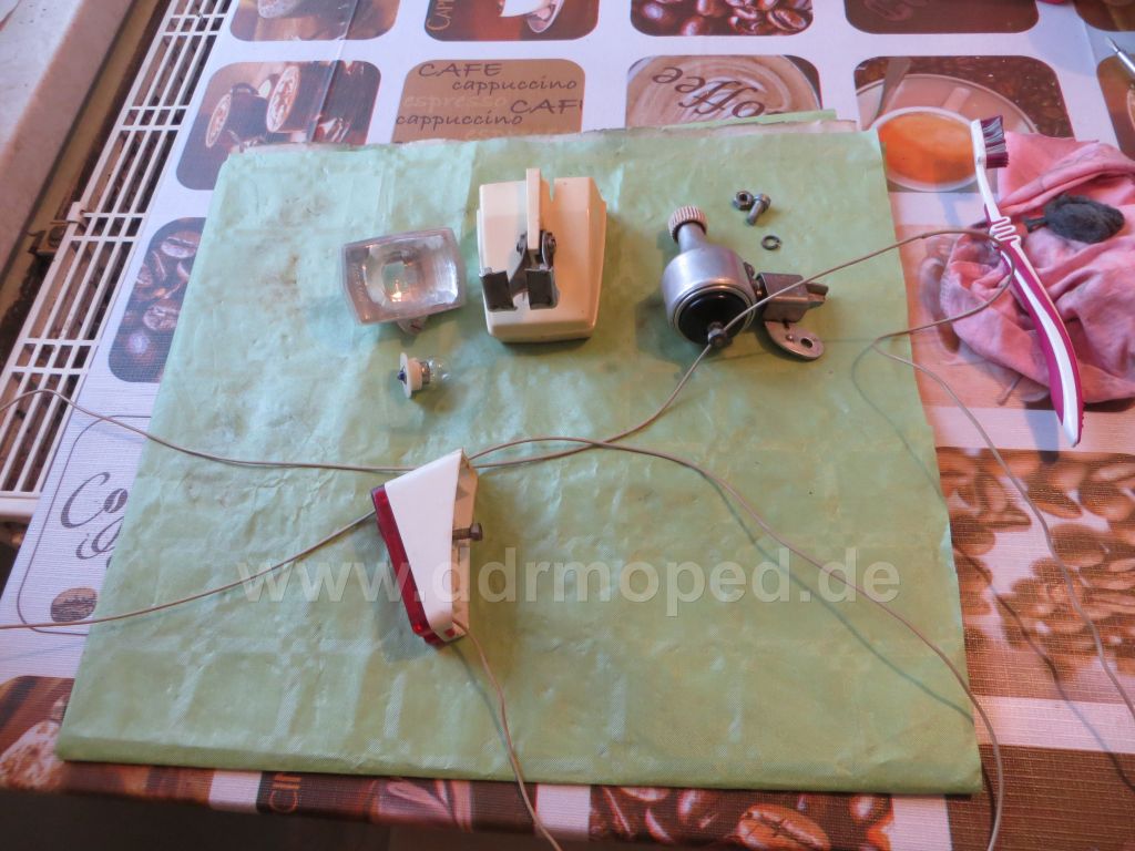

Jenenser
Geschrieben am: 04.02.2021, 09:01
Beiträge: 1999

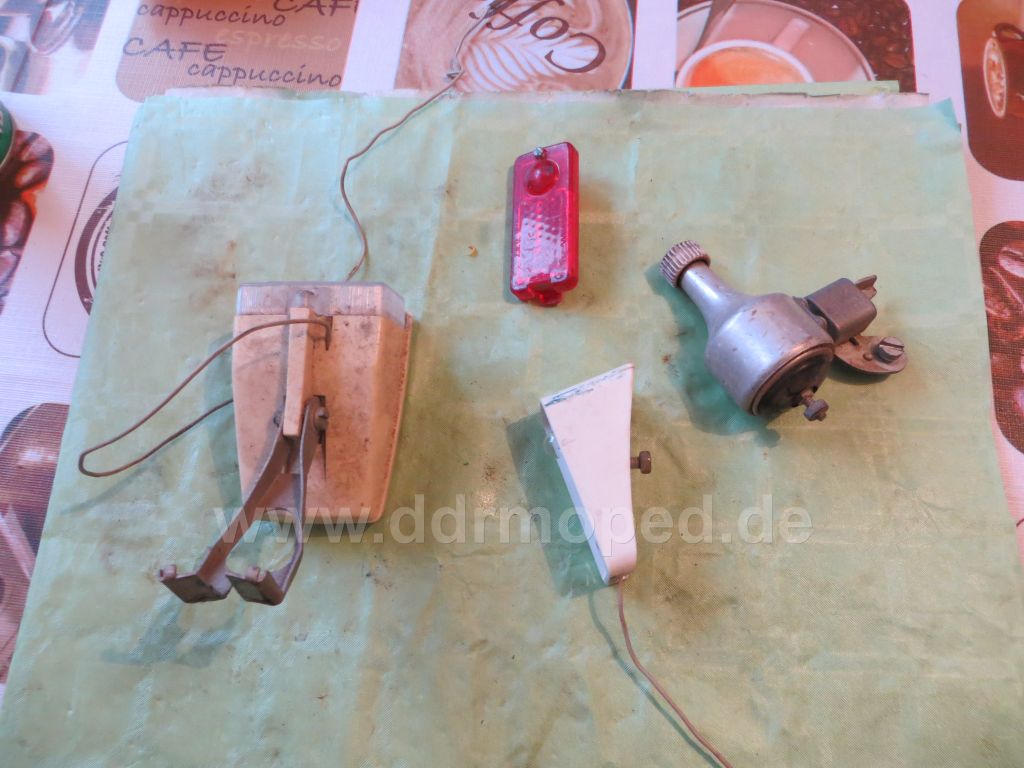

Zeit die Elektrik aufzuarbeiten. Vorher...
André
Jenenser

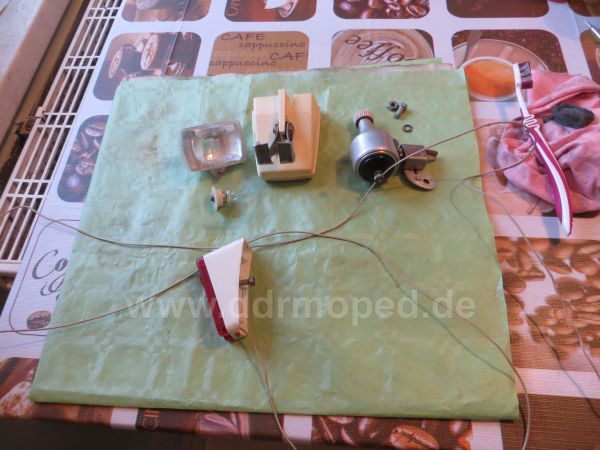

Geschrieben am: 04.02.2021, 09:04
Beiträge: 1999
....nachher. Immer wieder interessant wie unterschiedlich die Lampen "vergilben". Beide tragen als Datumsstempel 1978 so das ich davon ausgehe das dies die originale Bestückung ist. Kommen doch aus einer Fabrik?
André

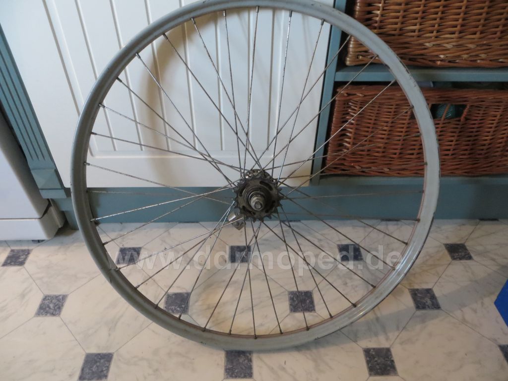

Geschrieben am: 07.02.2021, 20:36
Beiträge: 1999

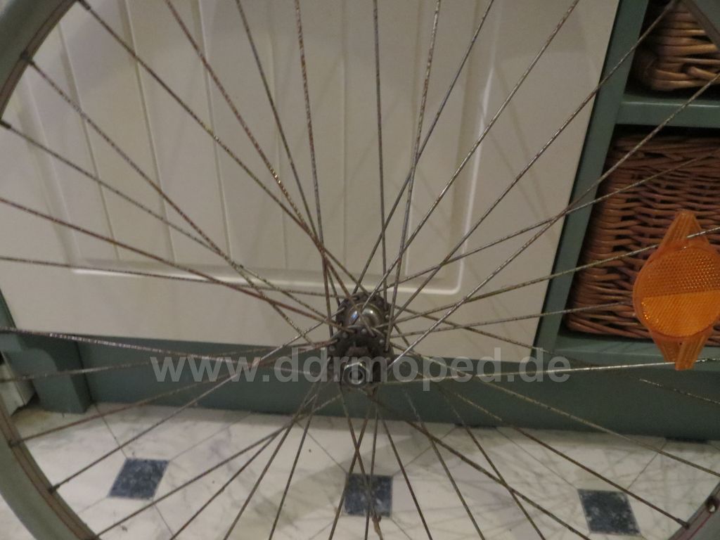

Mit Vorderrad....
André
Jenenser
Geschrieben am: 07.02.2021, 20:38
Beiträge: 1999
...und Hinterrad gings weiter.
André

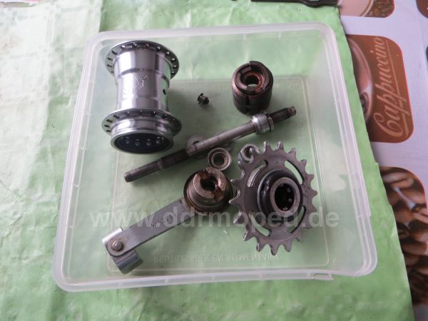

Jenenser

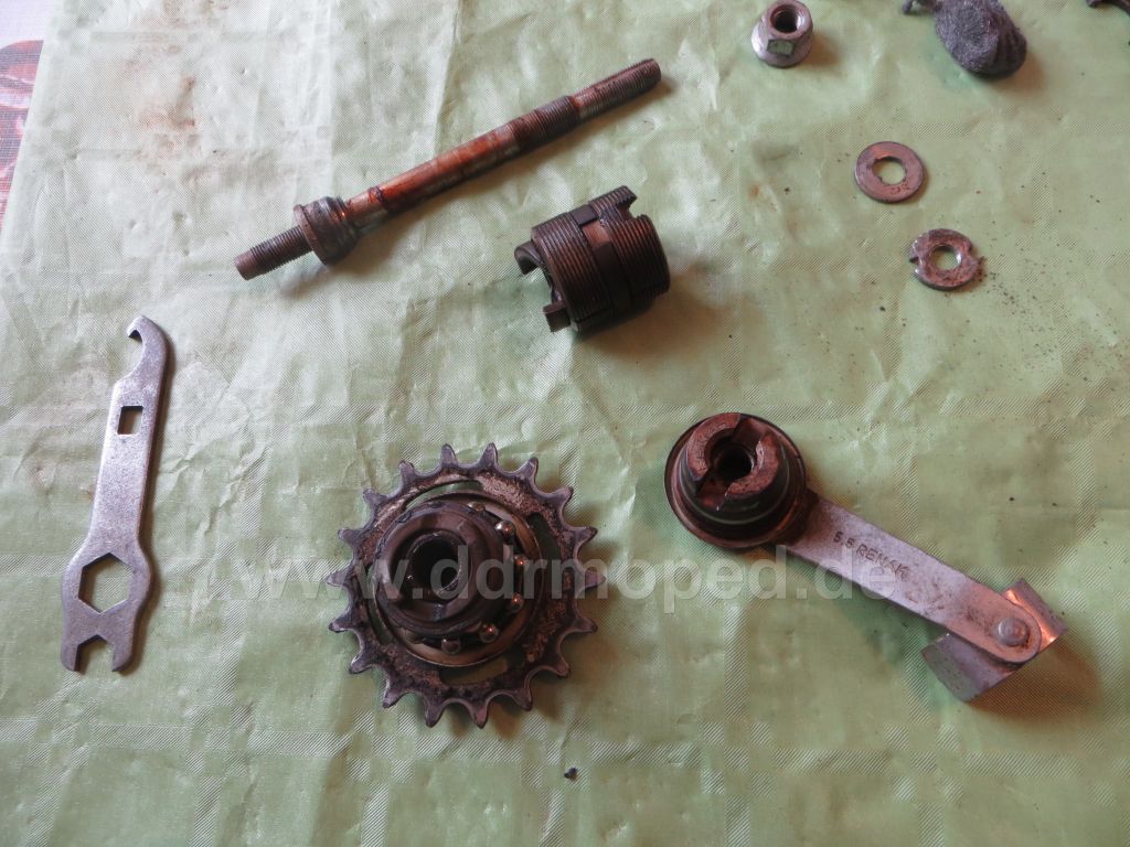

Geschrieben am: 07.02.2021, 20:41
Beiträge: 1999
Schmodder überall, nur kein Fett...
André
Jenenser
Geschrieben am: 07.02.2021, 20:43
Beiträge: 1999
...wieder sauber.
André

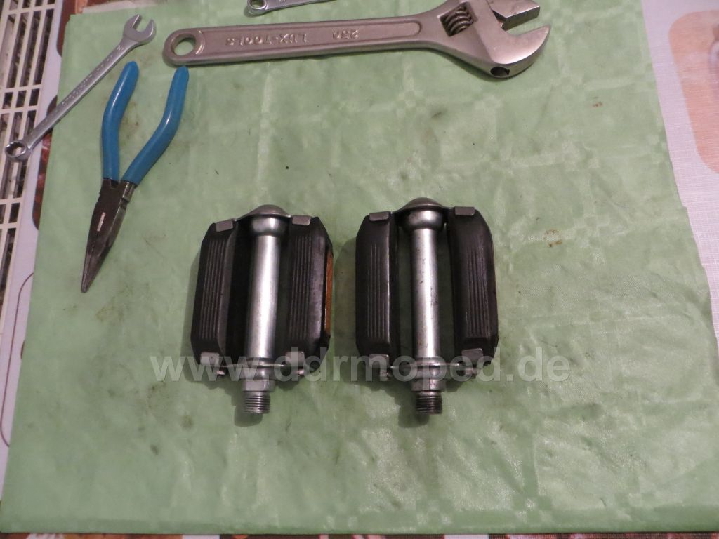

Jenenser
Geschrieben am: 07.02.2021, 20:49
Beiträge: 1999

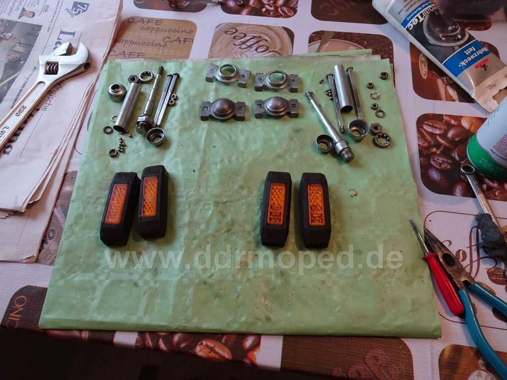

Auch den Pedalen blieb nix erspart....
André
Jenenser
Geschrieben am: 07.02.2021, 20:51
Beiträge: 1999
..wieder schick!
André
