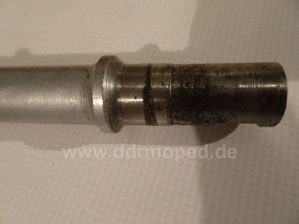

QUOTE (Jenenser @ 23.12.2021, 17:58)
Eines der Probleme beim Aufbau. Eine völlig ausgenudelte Tretlagerwelle..
Woher kommt denn diese zweite Nut da, blink.gif Sowas übles habe ich noch nicht gesehen. Vermutlich ist da jemand dauerhaft mit viel zu viel Spiel gefahren, anders ist so ein Schaden ja kaum zu erklären.
Die Keilnut sieht noch Top aus, was für die Qualität der Welle spricht.

QUOTE (Rücktritt @ 27.12.2021, 08:32)
Nach den Tretlagerachsen suche ich auch immer, selten das die nicht eingelaufen sind oder Ausbröckelungen auf der Lauffläche haben.
Die BSA-Wellen verschleißen dort theoretisch schneller, weil sich die Kraft auf weniger Fläche verteilt. In der Praxis habe ich mit den Konen aus Thompson-Lagern der 80er Jahre größere Probleme, was eigentlich nur an gesunkener Materialqualität (und schlechterem Schmutzschutz des Lagers) liegen kann.
Ja, solche Wellen als Neuteil sind schwer zu bekommen. Aber wenn die Konen eingelaufen sind, ist das kein wirkliches Problem, solang sich das Lager noch halbwegs spielfrei einstellen lässt. Das hält so noch viele tausend Kilometer und die Reibungsverluste nehmen weniger zu als man annehmen könnte. Soweit jedenfalls meine Erfahrungen damit. Hauptsache es wird nicht mit zu viel Spiel gefahren. So wie es bei diesem Rad hier offensichtlich der Fall war. Dann ist es natürlich zu spät.
Jenenser
Geschrieben am: 28.12.2021, 22:49
Beiträge: 2007
Mitgliedsnummer.: 4160
Mitglied seit: 26.01.2011
Genau so siehts aus, da ist jemand wirklich bis zum bitteren Ende auf der Welle rumgeritten. unsure.gif

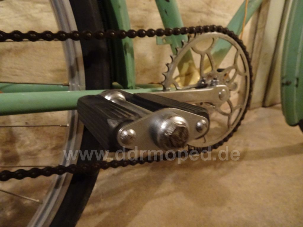

Ein anderes Problem was ich mit dem Fahrrad noch habe. Mir fehlt auf der linken Seite die Abdeckkappe des Pedals.
Es ist dieses Pedal: IFA Pedal
Vielleicht hat ja jemand noch so eine Kappe mit oder ohne IFA Prägung, oder ein Pedal, oder zwei Pedale abzugeben???
Rechts siehts bei mir so aus...

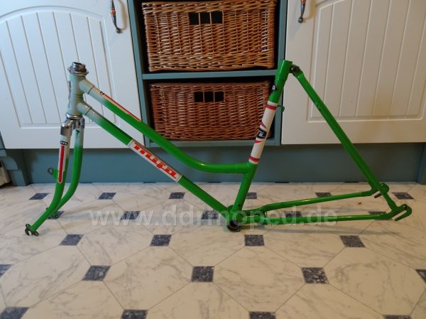

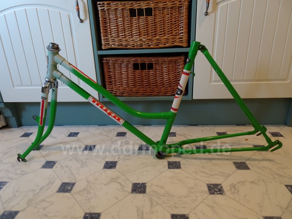

Da ist mir doch vor einem halben Jahr ein 24iger Mifa Mädchenrad über den Weg gelaufen.
Genau dieses Modell war das erste Fahrrad meiner Frau. Also blieb mir nichts anderes übrig als zu zuschlagen und es wieder her zu richten.
Der Zustand ist relativ gut für ein Kinderfahrrad. Interessant ist das IFA Zeichen am Sattelrohr. Kein Hinweis auf das Mähdrescherwerk Bischoffswerda.
Hier mal der schon aufgearbeitete Rahmen.
Viele Grüße aus Jena
André
Rücktritt
Geschrieben am: 09.03.2022, 11:04
Beiträge: 485
Mitgliedsnummer.: 11506
Mitglied seit: 04.11.2020
Wow, der Rahmen sieht ja wirklich wunderbar aus! Wird deine Frau auch wieder damit fahren? laugh.gif
