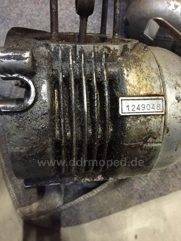

Heute mache ich mit der Tankentrostung/Versiegelung weiter.
Ich bitte euch mir bei der Motoridentifizierung zu helfen.
Hier die Bilder:
Nr1

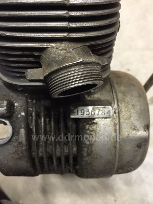

Nr 2

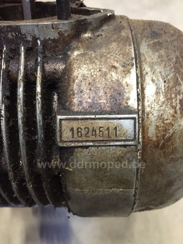

Nr. 3

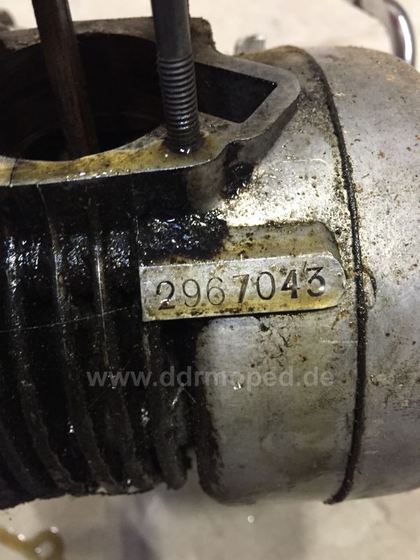

Nr. 4

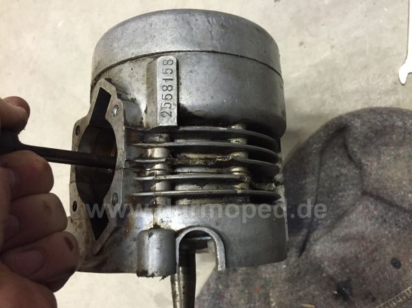

Nr. 6
