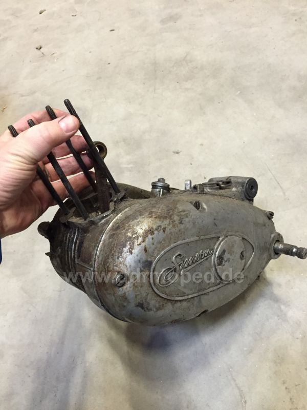

Mach mal ein Bild von Motor Nummer 1 von oben.
Grüße Gerald

Geschrieben am: 01.12.2015, 21:39
Beiträge: 150
Mitgliedsnummer.: 294
Mitglied seit: 22.06.2006
zu Nr 1
besser habe ich es gerade nicht zur Hand.
Hast du eine Ahnung welcher im Spatz Bj 68 gewesen sein könnte ?

Geschrieben am: 01.12.2015, 21:44
Beiträge: 2713
Mitgliedsnummer.: 1154
Mitglied seit: 06.03.2008
Das ist der für den Spatz.Die Nr1
Grüße Gerald

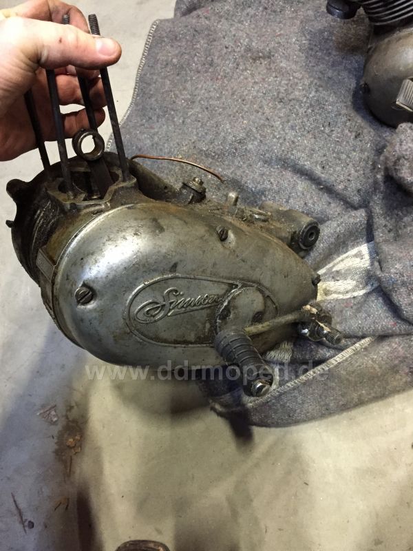

Saanluni
  Geschrieben am: 01.12.2015, 22:01
Beiträge: 44
Mitgliedsnummer.: 7588
Mitglied seit: 15.08.2014
Motor Bild 2 ist vom Habicht.
Geschrieben am: 02.12.2015, 18:34
Beiträge: 4435
Der hier unten ist der richtige Spatzmotor M52 mit Zweiganggetriebe, erkennbar am Schalthebel auf der Motoroberseite.
Der hier mit dem Fußschalthebel scheint ein Dreigangmotor M53 vom Star zu sein.

Geschrieben am: 07.12.2015, 21:18
Beiträge: 1242
Mitgliedsnummer.: 5498
Mitglied seit: 21.05.2012
Genau Unholdiger. Letzterer KANN gar nicht vom Spatz sein, da dieser IMMER Handschaltung hatte wink.gif
