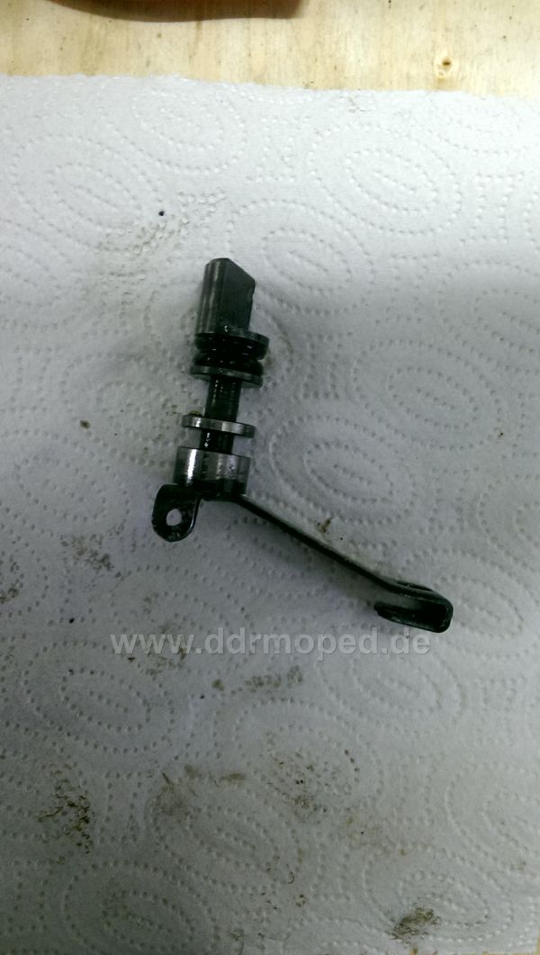

Hallo, ich bin ganz neu hier im Forum habe ein Problem mit meiner Sr2e die ich gebraucht gekauft habe.
Mein Problem ist, das ich die Kupplung nicht trennt. Sie spring an & läuft auch gut, aber wenn ich den 1. Gang einlegen will, geht sie sofort aus. (ähnlich wie das Problem in diesem Beitrag: https://www.ddrmoped.de/forum/index.php?showtopic=26707).
Durch Recherche, auch durch dieses Thema & der "RH 50 Aufbereitung" glaube ich, das der Kupplungshebel immer raus rutscht. Allerdings besitzt der Motor kein Loch für den Sicherungsstift.
Nun meine eigentliche Frage:
kann ich an der Stelle, wo der Sicherungsstift rein gehört einfach ein kleines 3mm Loch bohren & ein gekürzten Nagel einkleben?
Oder welche Möglichkeiten gibt es sonst noch?
Ich freu mich auf jede Antwort, Danke.

Hier ist auch noch ein Bild von dem Kupplungshebel, der drin verbaut war.

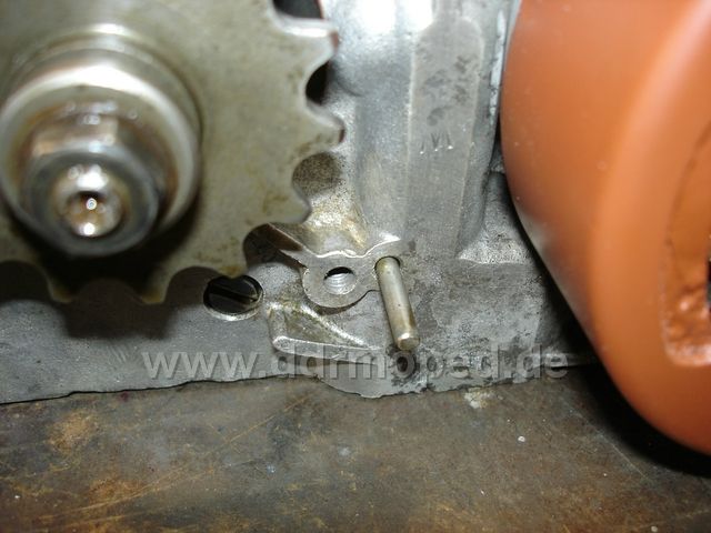

Geschrieben am: 20.11.2015, 16:37
QUOTE (Jacob @ 20.11.2015, 15:06)
Sie spring an & läuft auch gut,...
Jacob, das kann nicht funktionieren, weil der Essi ein "Er" ist! wink.gif ohmy.gif tongue.gif
Ich denke das ein Spezialist mit Irgendwas das Loch zugestöpselt hat. Ich würde das mit 4,5mm aufbohren und einen 4mm Stift verwenden.
Es kann aber auch sein, dass du ein Motorgehäuse original ohne Loch hast. Da benötigst du aber eine andere Ausführung des Hebels. Der hat oben eine Nase. Diese verhindert das Rausrutschen im Verbund mit dem Druckstift.

Ich werde ihn morgen mal aufbohren. Ein neues Motorgehäuse oder Auseinanderbau, um den anderen Hebel einzubauen kommt nicht in Frage.
