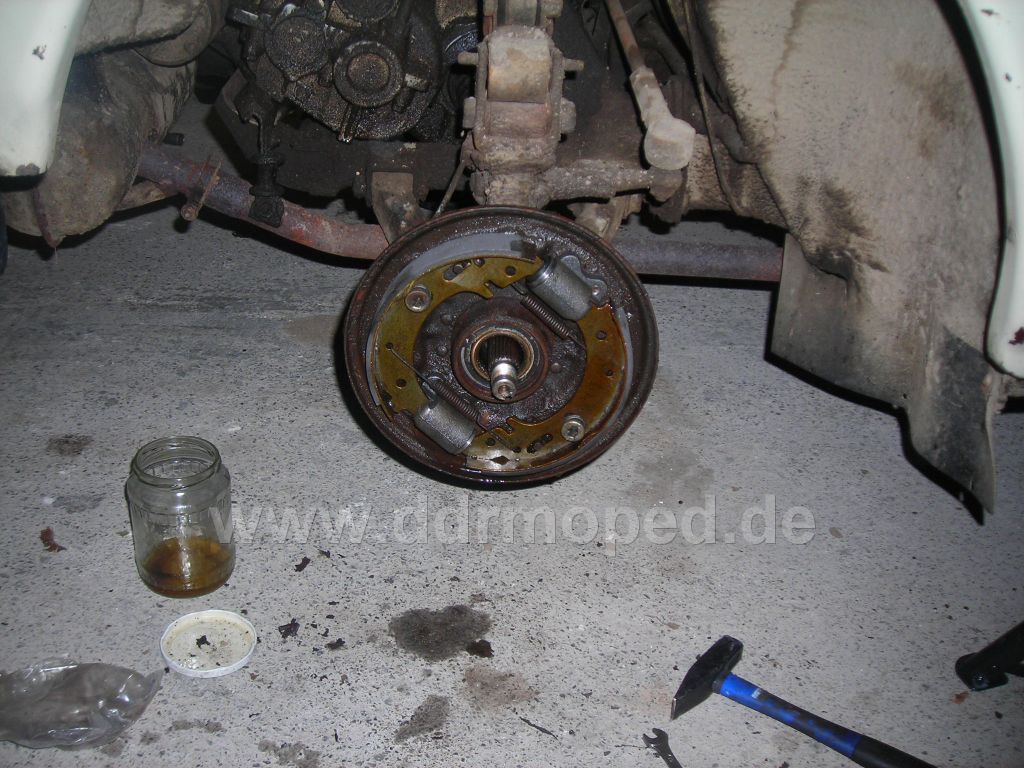

PS: Hab grad nochmal geguckt, also laut alten Fotos von vor zwei Wochen müssten die Feder richtig eingehangen sein hmm.gif

thumbsup.gif Sieht gut aus. Aber haste die Ankerplatte denn auch gereinigt? dry.gif biggrin.gif
Probier aber, bevor du die Trommel drauf machst, ob die Rücksteller richtig zusammengebaut sind. Ich mach das beim ersten Versuch grundsätzlich falsch blink.gif
Ansonsten gibts kaum was zu meckern. Ich hätte nur die kurzen Kanten der Bremsbacken angeschliffen, ansonsten könnte das quitschen.
Die neuen Bremsbacken von Little sehen aus wie die, die ich im 78er drin hab --> Polnische.
Kannst mir ja dann mal sagen wie die sind, hab erst 1 km testen können.
Hab jetzt rechts auchnoch Radbremszylinder und Bremsbacken gewechselt und wieder zusammengebaut, entlüftet und bin auch ne Proberunde gefahren, also bremsen tut er biggrin.gif
Allerdings bin ich ein bisschen stutzig geworden, denn ich hab das Gefühl, dass es unten an der Bremstrommel ein bisschen nass ist, mal beobachten den Fall hmm.gif
