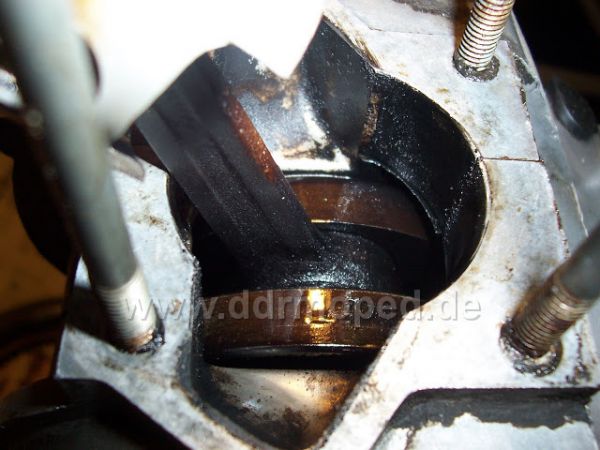

Die linke Seite. Wenn dieser Kolben nicht meiner wäre, würde ich nicht glauben, daß die mit so einem problemlos funktioniert.
Vergessen wir nicht daß die Karre seit dem Foto schon mehr als 30 T km runter hat, und bestieg den Großglockner-Edelweißspitze.

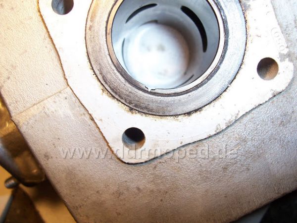

Von der Auslassseite...

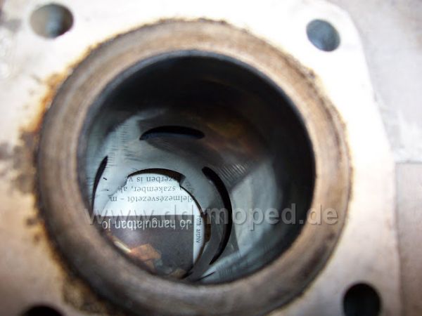

Zylinder 1:

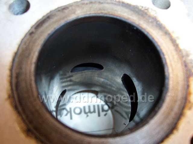

Zylinder 2:

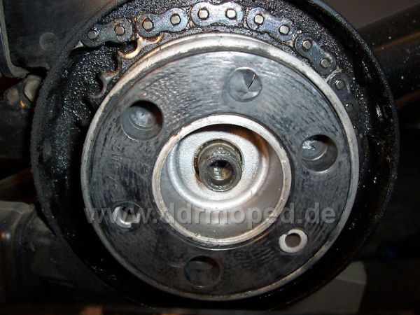

... und hinten:

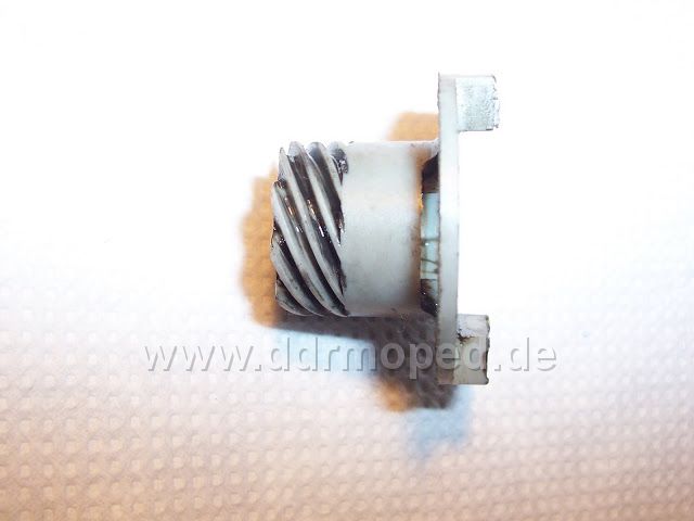

Und der Mitnehmer:

Da hat er ja schön Ölkohle in den Kurbelwellenraum gedrückt
Bxx
Geschrieben am: 24.11.2015, 19:55
Beiträge: 680
Mitgliedsnummer.: 4142
Mitglied seit: 23.01.2011
@Sr50-EIC
Bei so einer hohen Laufleistung kann das leicht vorkommen.
In Ungarn wurde in den Achziger und Neunziger AROL 2T verwendet. Das ist ein Öl mit ziemlich schlechter Qualität. Du kannst den Rückstand dieses Öles sehen.
