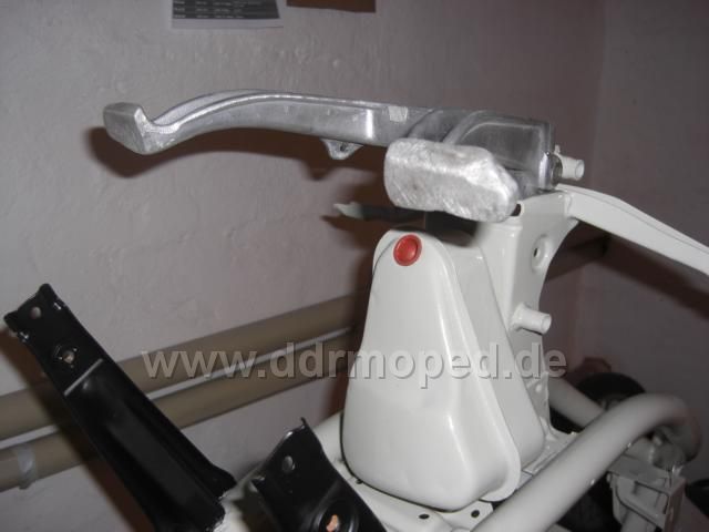

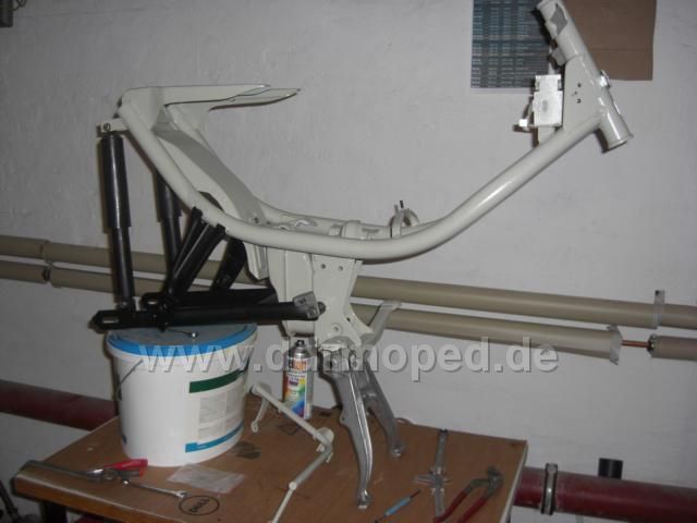

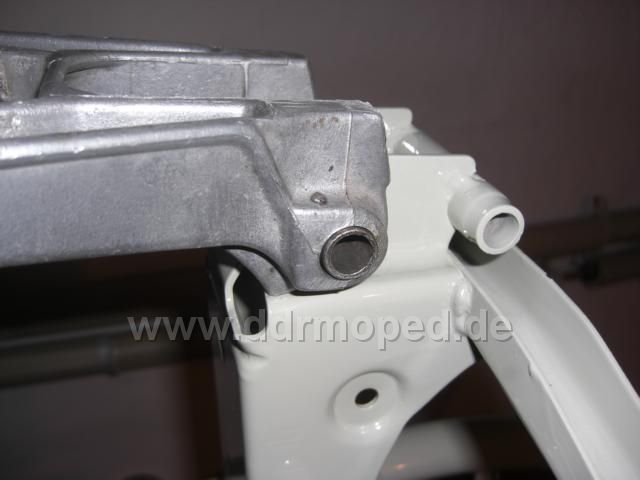

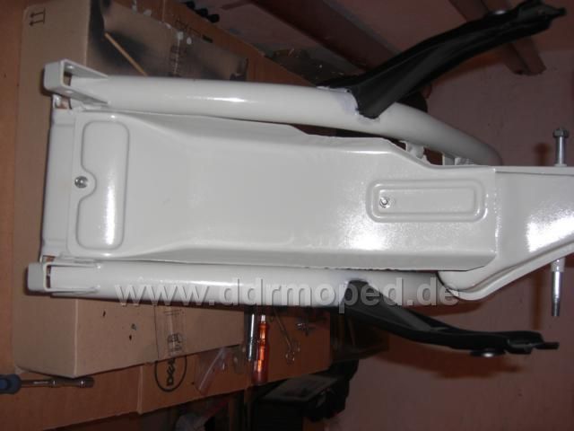

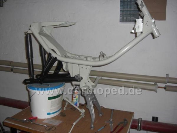

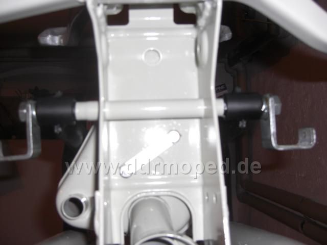

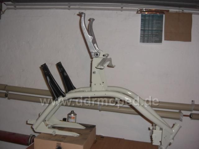

Hallo zusammen,
inzwischen ging es ein bisschen weiter. Erledigt wurde:
-alle Rahmenteile strahlen lassen
-alle Rahmenteile mit 2K Lack in RAL 7032 lackiert
-Stoßdämpfer überarbeitet
-diverse Fehlteile besorgt
-mit dem Zusammenbau begonnen
Ich habe die Streben für die Fußrasten/Panzerbefestigung in schwarz lackiert, weil es mir einfach nicht gefällt wenn unter dem Panzer die helle Rahmenfarbe durchguckt.
Sollte jemandem ein Fehler beim Zusammenbau auffallen, bitte sofort melden. Noch kann ich es ohne großen Aufwand beheben cool.gif

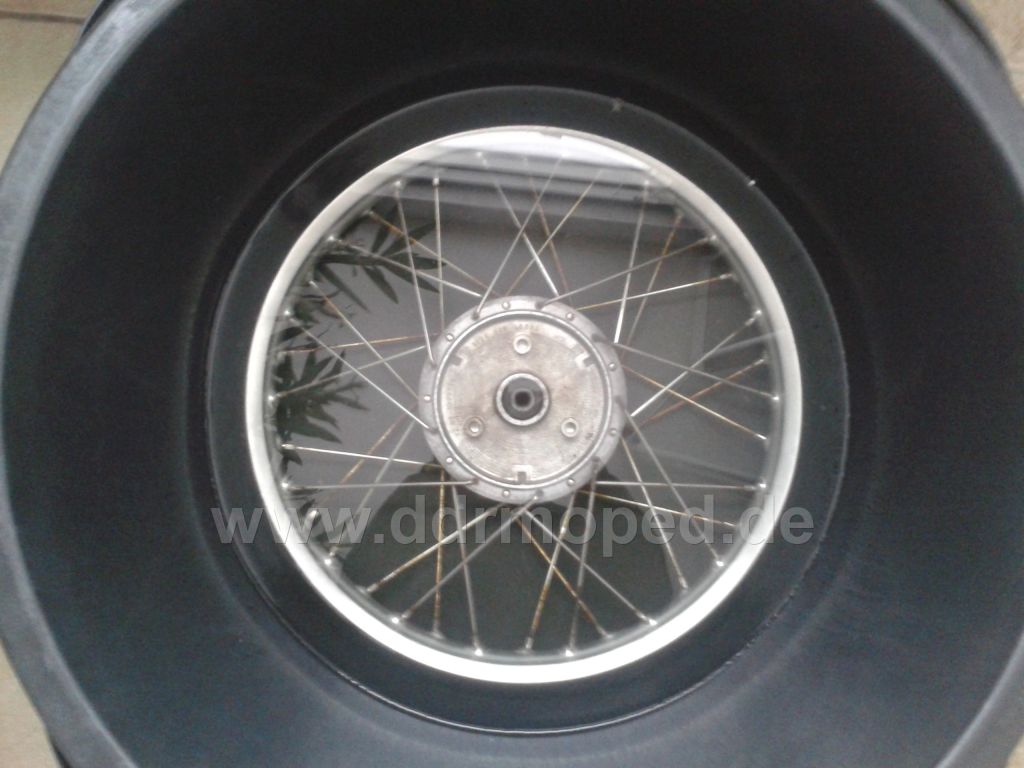

Da die Sache mit der Zitronensäure so gut bei meinen Schrauben funktioniert hat, habe ich das Ganze mal mit einer kompletten Felge probiert. Einfach einen handelsüblichen Mauerkübel (ca. 5€) gekauft und die Felge reingelegt. Dann soviel heißes Wasser rein bis die Felge gerade so bedeckt ist. Dazu eine halbe bis 3/4 Packung Zitronensäure. Bei mir waren die Speichen wirklich extrem rostig. Schon nach ein paar Sekunden hat die Säure angefangen zu arbeiten und nach einer guten Stunde war der Boden des Behälters schon mit abgefallenem Rost bedeckt.
Nach gut 24 Stunden war praktisch kein Rost mehr vorhanden.
Hier mal ein Foto dass ich nach ca einem halben Tag gemacht habe:
