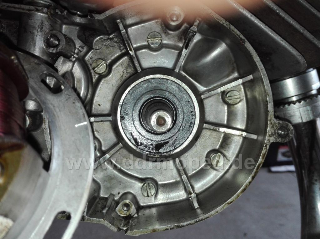

Dann ging es in diesem Frühjahr endlich weiter. Die Schwalbe ist nun als Hochzeitsgeschenk für meine Holde geplant und nach all der Entstehungszeit sollte ich mich wirklich mal beeilen. Nach ersten Testfahrten hatte ich schon folgendes Verhalten: Sie sprang super an, lief auch top und zog die ersten 1-2 Minuten super durch. Dann auf einmal begann sie zu stottern bis der Motor dann recht schnell komplett aus war.
Da ich den Motor als "läuft super" gekauft habe hatte ich ihn auch ohne Regeneration erst mal so verbaut...hab darauf hin dann zunächst die Simmerringe getauscht.
Sammler mit Liebe zum Originallack
Jimbo195
Geschrieben am: 26.03.2019, 09:31
Beiträge: 174
Mitgliedsnummer.: 6905
Mitglied seit: 21.10.2013
Die alten gingen sehr schwer raus. In den auf der rechten Seite musste ich eine Spax-Schraube reindrehen.

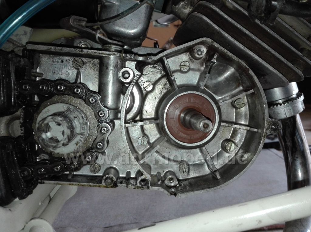

Geschrieben am: 26.03.2019, 09:32
Beiträge: 174
Und noch die andere Seite...

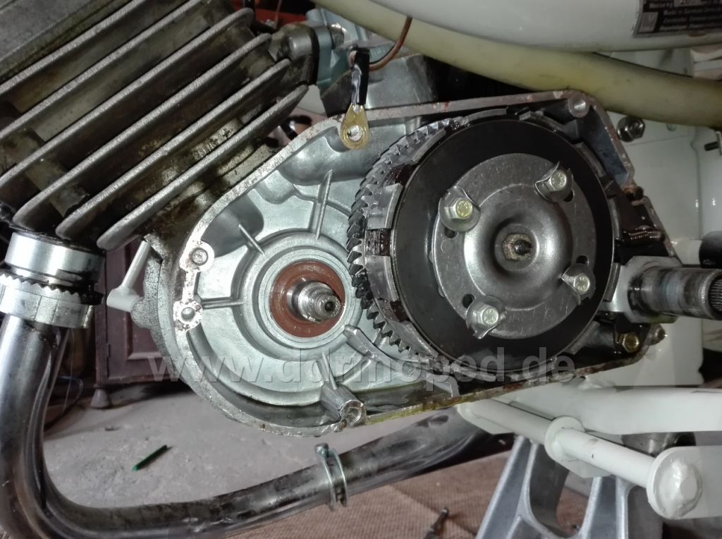

Geschrieben am: 26.03.2019, 09:35
Beiträge: 174
Dann zum nächsten Thema. Ich habe mir noch ein Vape-Komplettset bei Dumcke zugelegt mit H4 Scheinwerfer. Das sollte die Sicherheit noch mal erhöhen. Grundsätzlich bin ich kein Vape-Fanatiker aber ich muss sagen der Einbau lief ganz einfach und vom Ergebnis bin ich auch erst mal begeistert.
