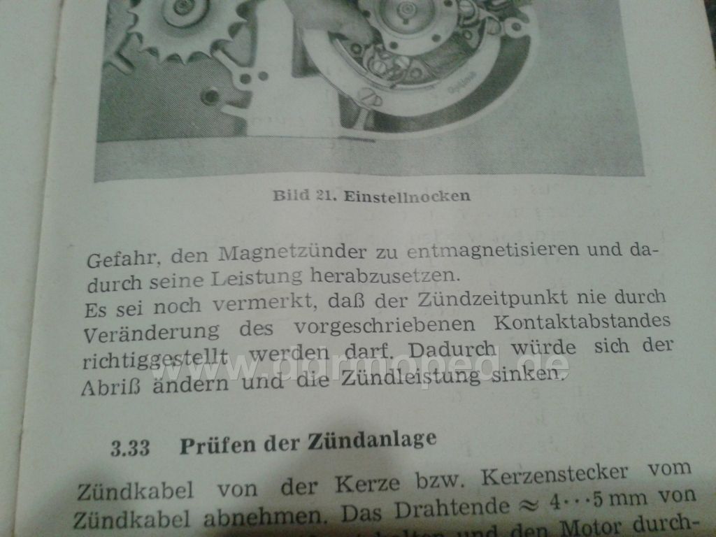

Das ist aber nicht das Problem mit dem ich kämpfe. Zur Vervollständigung der Information sei noch gesagt, die Zündung wird bei mir grundsätzlich nach jeder Demontage des Polrades mittels Uhr , Fühllehre und Einstellnocken (Nocken ohne Polrad) überprüft und wenn erforderlich nachgestellt.
Ich besitze einen weiteren Sr2e, eine Jawa 354 so wie eine Pannonia welche ebenfalls einen Schwungmagnetzünder besitzt. An keinem dieser Fahrzeuge hatte ich bis jetzt solche Probleme.
Hier noch die Werte der Einstellung.... ZP =2,5 mm vor OT, max. Unterbrecher Hub 0,4 mm , Abriss wird mit Prüflampe bei getrennter Zündspule / Kondensator ermittelt.

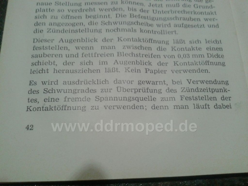

Hallo und erstmal vielen Dank an diejenigen, die wirklich versuchen mich weiter zu bringen. Zu erst Antworten auf die Fragen zu meinen Einstellwerkzeugen. 1. Ja, der Nocken zum Einstellen stimmt mit dem verbauten Polrad überein.
2. Zum Prüfen mittels Lampe verwende ich eine externe Spannungsquelle. .... Es wird einmal direkt die Lampe an diese angeschlossen und der Gegenpol auf Masse geklemmt. Jetzt einfach den freigemachten Kontakt am Unterbrecher mit der Lampe verbinden. Solange der Unterbrecher geschlossen ist leuchtet die Lampe Hebt er ab und unterbricht, geht die Lampe aus.
Es gab zu DDR- Zeiten ein Einstellwerkzeug, bei welchem der ZP über das Erlöschen einer Lampe an dem verstellbaren Ot- Sucher signalisiert wurde. Dort mußte dieser ZP natürlich erst ermittelt werden. Der Unterbrecherabriss wurde dann auf exakt die selbe Weise, wie ich sie anwende ermittelt. Es ist also keine Erfindung von mir.

| QUOTE (schrottlieb @ 27.11.2015, 21:13) | Bitte habt Nachsicht mit meiner Schreibweise. Ich habe hier auf ein Hilfsmittel zurück gegriffen, welches mir nicht vertraut ist. Ich entstamme nicht der Generation Handy! Seht meine Beiträge als eine Art Verzweiflungstat. Schön, wenn das einige von Euch besser können als ich, aber ich möchte hier keinen Computerkurs absolvieren, Sonden gern Hilfe bei meinem Hobby finden. Für alle ernsten und hilfreichen Ratschläge in Bezug auf die Lösung meines beschriebenens Problems bin ich natürlich sehr dankbar. |
Hallo immer noch Namenloser. Es wird doch langsam.
Wenn du hier Hilfe erwartest, dann solltest du dich auch an die Gepflogenheiten hier halten! Du hast hier mit der Anmeldung den Forumsregeln zugestimmt, ich verstehe deshalb dein Problem nicht.
Und wir distanzieren Uns hier eben gerade von dieser Handy Gesellschaft, deshalb soll hier auch anständig und leserlich geschrieben werden.
Um auf dein Problem zurück zu kommen. Die Nachbauspulen für den SR sind Mist aus Fernost, deswegen funktionieren die Dinger auch nicht oder nicht richtig. Da deine Zündspule oder oder dein Kondensator einen Defekt aufweisen hast du eh nur eine Möglichkeit.
1. Kondensator tauschen und nochmal probieren. Ist das Problem noch da, dann Spule raus neu wickeln lassen und schon hast du die nächsten 20-25 Jahre Ruhe.

Ja, da hast Du recht .... Und Danke für den Tip. Ich habe mich einzig auf den Unterbrecher konzentriert. Unter Abriss habe ich bisher nur das Trennen der Unterbrecherkontakte verstanden .... Dann wenn sozusagen der Abrissfunke am Unterbrecher vom Kondensator gelöscht wird.
Vom magnetischen Abriss habe ich noch nichts gehört und wusste somit natürlich auch nicht wonach ich hier im Forums suchen soll. Vielen Dank für diese Info.
Somit kann ich bei der Fehlersuche natürlich von vorn beginnen. Naja, mal sehen, ob das Wetter mir in diesem Jahr dazu noch mal die Gelegenheit bietet.
Das Problem mit der Nachbauspule wird damit für mich natürlich erneut interessant. Da werde ich wohl noch weiter mit experimentieren. Sollte auch hier das Problem im magnetischen Abriss liegen? Eigentlich traue ich der asiatischen Produktionsstrecke den Nachbau solch einer Spule zu.
