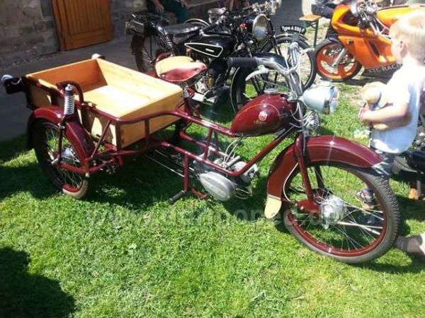

Habe hier noch was von einem Oldtimertreffen im Herbst dieses Jahres gefunden. Solch Fahrzeuge sind laut Angabe des Besitzers im Leuna - Werk zum Einsatz gekommen. Motor KR50, Fahrgestell Spezialanfertigung auf Basis SR2.
Sollen angeblich in der Region unter Genehmigung von Simson zusammen gebaut wurden sein.
Es soll wohl nur noch 3 Stück geben.

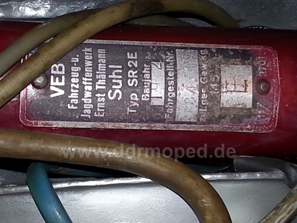

Das " E" steht also für Ersatzrahmen, aber was haben die Zahlen unten neben den Niet zu bedeuten? ( 11/ vor dem Niet und 2701 nach dem Niet)
Ich bin bei Simson ein Neuling und kenne sowas von Jawa nicht. Da ist alles im entsprechendem Feld eingetragen.
Gruß Jörg / Schrottlieb

Wolfgang
Geschrieben am: 15.12.2015, 14:49
Beiträge: 2979
Mitgliedsnummer.: 195
Mitglied seit: 14.01.2006
Die Nummer 11/2701 ist eine Registriernummer für das staatliche Gütezeichen (1 oder 2) des Amtes für Standardisierung und Messwesen, welches eigentlich in das Viereck gehört.
Ersatzrahmen hatten kein Gütezeichen; deshalb konnte man das "E" in das Viereck einschlagen. Die Registriernummer ist so überflüssig, aber sie ist nun mal gleich im Herstellungsprozess vorgesehen gewesen.
Siehe auch z.B. hier.
