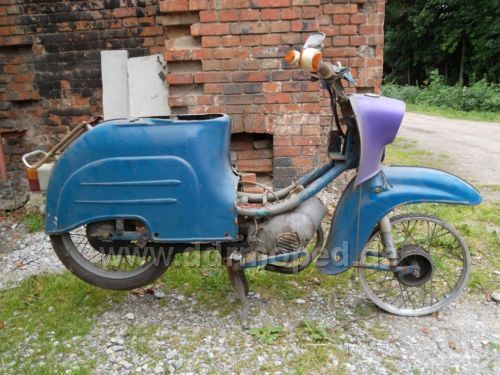

Seit September 2014 bin ich stolzer Besitzer eines KR51 Baujahr 1965.
Durch Zufall bei ebay kleinanzeigen gefunden, weil das Baujahr für mich interessant war.
Vom Zustand kam nur ein Neuaufbau infrage.
Abgeholt haben wir sie in einem Astra GTC, auch da passt eine Schwalbe rein!
So war der Zustand beim abholen.
Gruß Thomas

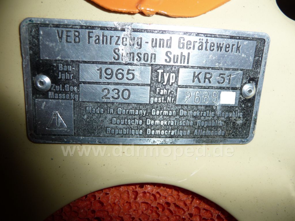

Bild 2

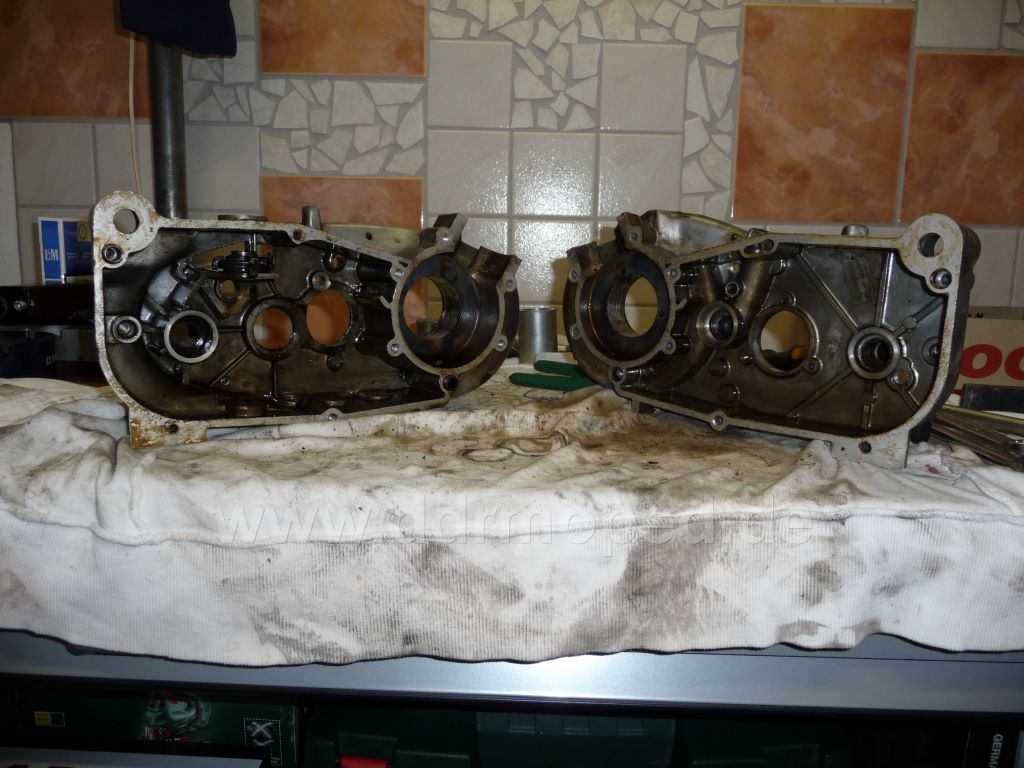

Bild 3

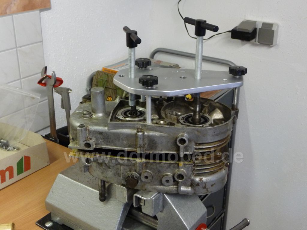

Bild 4

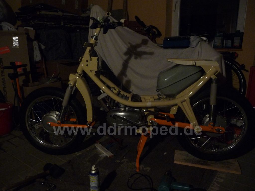

Bild 5

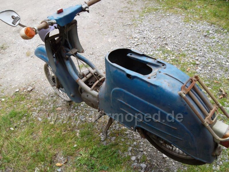

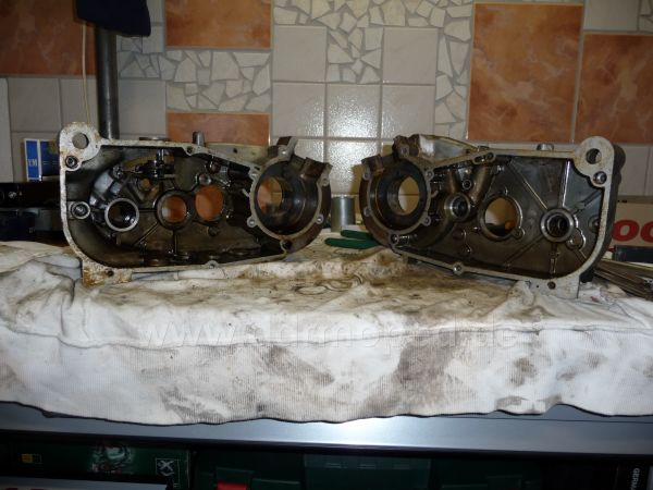

Zu Hause angekommen wurde die Schwalbe mit unserem Sohn zerlegt und ein Bestandsaufnahme der fehlenden Teile durchgeführt und notiert. Zur Belohnung haben wir uns danach noch eine Runde auf unseren S51 gegönnt.
Der Rahmen, die Schwingen, der Schwingenträger, die Beinblechstrebe, der Bremshebel (hinten), Schutzblech (hinten) und der Lenker sind zum Sandstrahlen und Pulverbeschichten gebracht worden, was ca. 3 Wochen dauerte. In dieser Zeit habe ich alle Kleinteile gereinigt und aufgearbeitet.
Der Motor wurde zerlegt neu gelagert und abgedichtet.
Bild 6
Gruß Thomas

Der Rahmen hat die Farbe grün beige Ral 1000 ( genau nach Farbmuster der Original Farbe, von meinem Rahmen).
Das Orange ist Pastellorange Ral 2003.
Die in Bild 8 zu sehenden Teile sind pulverbeschichtet.

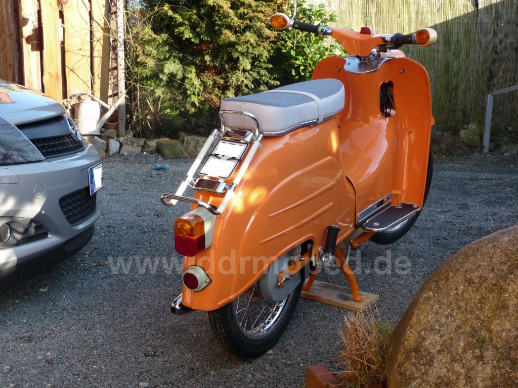

Und so sieht sie jetzt aus und wird ab jetzt 24h bewacht.
Bild 9

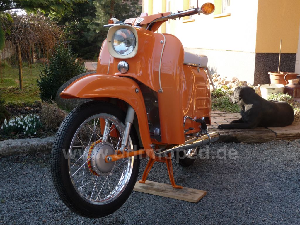

SERO Paule
Geschrieben am: 28.11.2015, 11:25
Beiträge: 42
Mitgliedsnummer.: 8566
Mitglied seit: 24.11.2015
Bild 10
