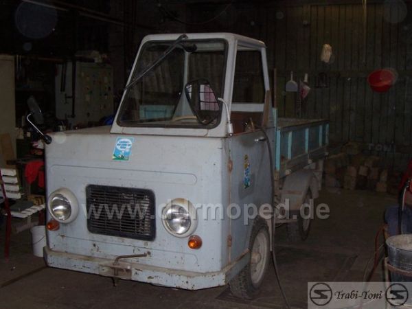

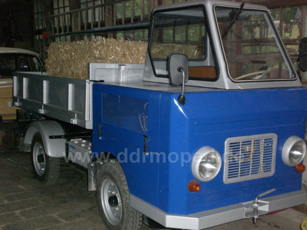

Wir haben einen Multicar M22, Baujahr 1965. Mehrfach neu aufgebaut, das letzte mal von uns im Winter 2005/06.
Gekauft haben wir den anfang der 90er, zustand nicht so berauschend, ziemlich verschlissen. Irgendwann nach einigen Anschleppversuchen mit nem 353er Wartburg (so lange her, aber das weiß ich noch genau) und viel Schrauberei ist er angesprungen.
Aber Optisch wer er nicht die Wucht. Pritsche Rostbraun und Türkis, Rahmen glaubich grau und Kabine grau grundiert. Rost hat sich noch in grenzen gehalten.
Eine der ersten erweiterungen war eine "Ölwanne", die unter den Motor geschraubt wurde. Fasst so geschätzte 25-30 Liter. Jetzt ist die zwar unnötig (Motor ist jetzt dicht) aber durch die Stabile bauweise gibt sie nen prima Unterfahrschutz und Motor/Getriebe bleiben schön sauber.
Erneuert haben wir nicht so viel, ich liste mal auf.
  • Kabelbaum
  • Rücklichter
  • Motordichtungen
  • Betongewicht über Hinterachse (selbstgegossen)
  • Sitzbezug
  • Hauptbremszylinder
  • Tank (war einige Jahre nen Plastekanister)
  • Lack natürlich
Zulassung (07er Nummer, mit 2 von meinen 601ern und dem 601er von meinem Vater, damit sichs auch lohnt) folgt dann im Jahr 2008, ist jedenfalls geplant.
Bilder werden Folgen, die hat mein Vater alle aufm PC.

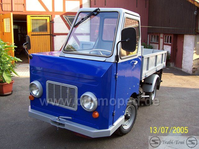

Auch wenn ihr das ergebnis schon kennt (Lanzthread), setz ich trotzdem nochmal nen Bild rein, aber nicht so klein wie sonst. biggrin.gif

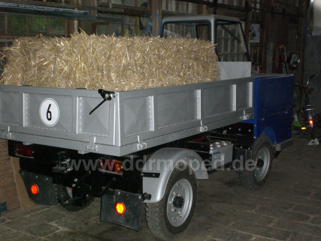

Geschrieben am: 26.12.2007, 20:13
Beiträge: 4099
Mitgliedsnummer.: 125
Mitglied seit: 22.08.2005
Hinten... Rücklcihter sitzen so nicht original, haben den allerdings schon so gekriegt. Hat schon einiges mitmachen müssen ermm.gif Sogar das Rahmenvorderteil ist mal ersetzt worden.

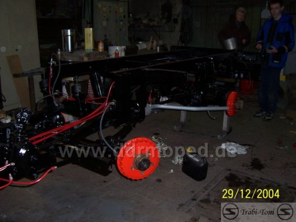

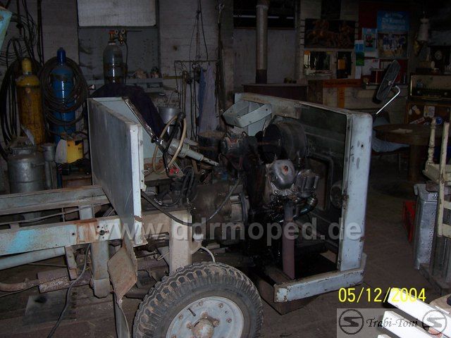

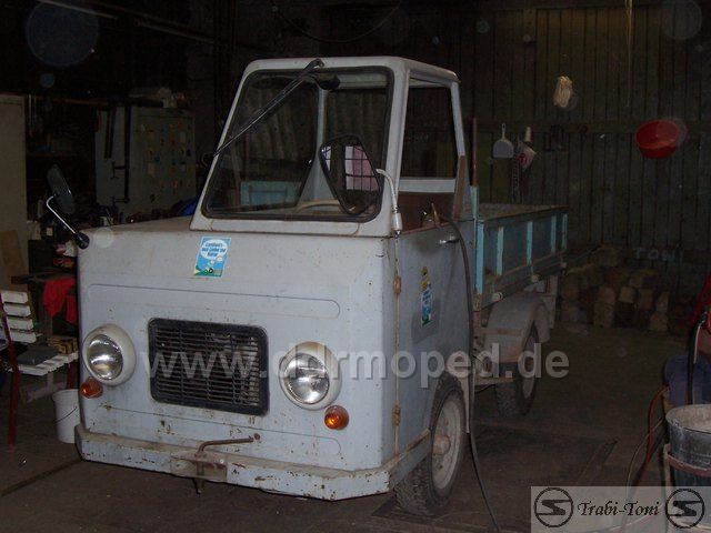

So, hier mal einige Bilder von Vorher
PMWebseite

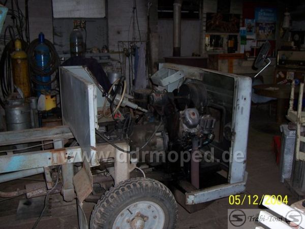

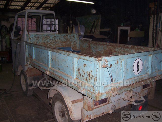

hinten...
Doch etwas rostiger als ich in erinnerung hatte..
PMWebseite

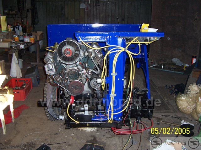

Der Motor war komplett verölt, hat auch nichtmehr besonders gezogen, ist schlecht angesprungen.
PMWebseite

Toni
Geschrieben am: 28.12.2007, 23:08
Beiträge: 4099

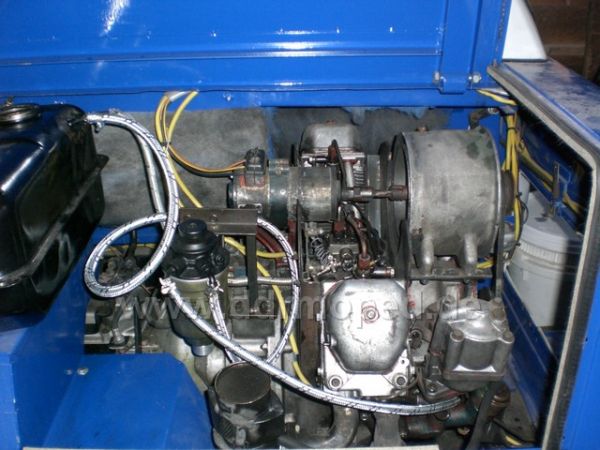

Hier auch schön zu sehen: der Regenerierte Motor. Jedenfalls neu abgedichtet und Einspritzpumpe überholt.
Hinten rechts steht übriegens die Pritsche.
PMWebseite

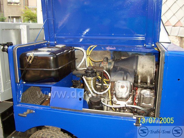

Das vorletzte Bild...
Original hat er einen 24 Liter Trabant-Tank. Beim 24-Liter Tank ist der einfüllstutzen aber auf der anderen seite. Jetzt ist der "große" 26-Liter Tank drin, passt aber auch gradeso.

joker317
Geschrieben am: 28.12.2007, 23:21
Beiträge: 5880
Mitgliedsnummer.: 199
Mitglied seit: 20.01.2006
thumbsup.gif Einwandfrei, kann ich nur immerwieder sagen, sieht sehr genial aus!
MfG joker317
Geschrieben am: 28.12.2007, 23:22
mfG Christoph (Is das Alpenblau ? biggrin.gif )
Toni
Geschrieben am: 28.12.2007, 23:26
Beiträge: 4099
Ne, Alpenblau ist dunkler und wenn ich mich nicht irre sogar matt oder seidenmatt biggrin.gif
PMWebseite

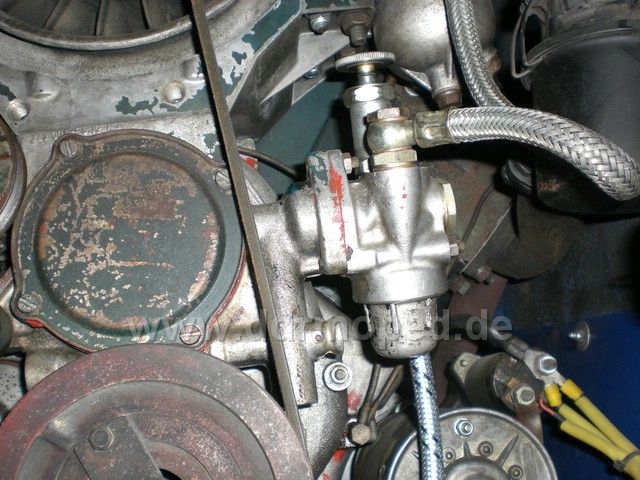

Letztens hats unterm Muldegoar getropft, da war der eine Dieselschlauch undicht, einfach so Porös! Die anderen sinds auch, blöderweise sind die erst seit 2 Jahren drin mad.gif
Also alles getauscht und: Der springt nicht an, kriegt keinen Sprit. Haben wir heute abwechselnd gepumpt, ich hab dann mit der Spritze den Filter manuell wieder befüllt, aber nichts.
Werden wir morgen mal die Pumpe wechseln, war zum glück noch am Spendermotor dran.
