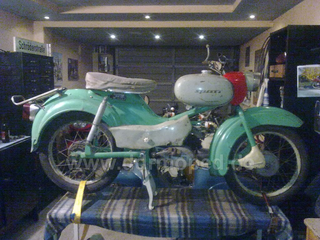

Moin Moin Sportfreunde,
wir (Raik und ich) haben beim letzten UT festgelegt zum kommenden UT 10 in Sachsen mit einem KR50 und einem Spatzen teilzunehmen.
Ein Griff und die Suche ging los laugh.gif . Erstmal hat Raik die etlichen Teile sondiert und etwas fahrfähiges zusammengesteckt, siehe Bild unten.
Es sind natürlich noch ein paar Fragen aufgetaucht, mit denen ich Euch in den nächsten Monaten "unterfordern" möchte biggrin.gif
Ebenso werden noch Fehlteile benötigt, die ich nachfolgend hier aufstellen werde.
Ich hatte schon Kontakt mit SimsonSammler- Jörg, welcher immer eine gute Adresse bei Fehlteilen ist. thumbsup.gif
Gruß Christian, nun erstmal das Bild vom Spatzen ´65 mit Soemtron Pedalmotor.

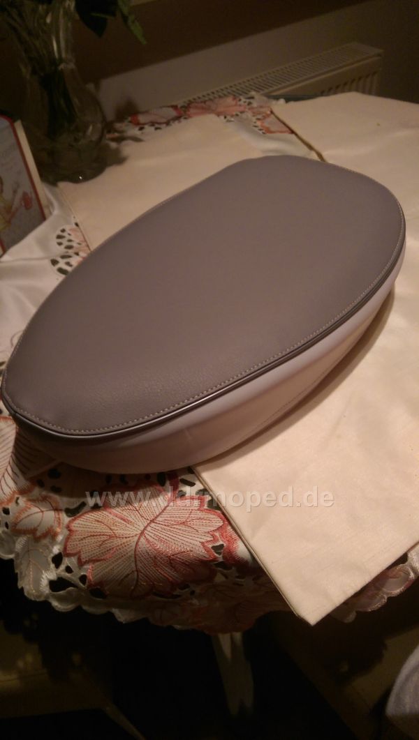

Geschrieben am: 11.12.2015, 08:41
Beiträge: 1248
Mitgliedsnummer.: 2758
Mitglied seit: 12.10.2009
Vielen Dank schonmal an KR50 Peter für den neuen Bezug thumbsup.gif . Der sieht echt Klasse aus - da freut man sich schon auf den Zusammenbau _clap_1.gif
Gruß Christian

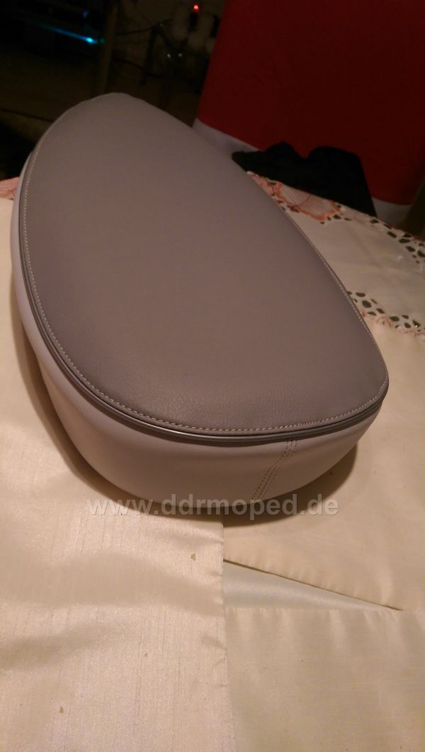

OTRIUS
Geschrieben am: 11.12.2015, 08:44
Beiträge: 1248
Zum letzten UT nur ein Spatz? Es herrscht wohl Essi Überschuss!!!!! ph34r.gif
Geschrieben am: 11.12.2015, 20:40
OTRIUS
Geschrieben am: 12.12.2015, 07:59
Beiträge: 1248
Moin, das Sitzblech muss ich erst noch lackieren und die Aluleisten sind beim Kumpel, die eine muss geschweißt werden.
Er sagt, dass ist gar nicht so einfach, da Druckguss. Es bleibt spannend :-)
Gruß Christian
