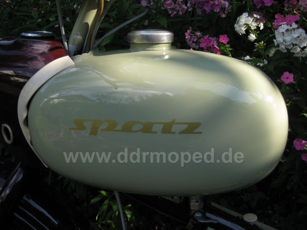

welcher Tankschriftzug ist für den 66´er der Richtige?
hier von Engisch: Spatz Abziehbild alt
hier ebenfalls angeboten von Engisch: Spatz neu
Gruß Christian

Moin,
Die Umstellung der Tankschriftzüge erfolgte im Mai oder Juni 1966, demnach könntest du von beiden
Schriftzügen einen wählen.
Aber ist es nicht ein 65er Spatz? Außer es ist für einen anderen Spatz gedacht. hmm.gif
Ein Experte ist jemand, der immer mehr über immer weniger weiß - bis er letztendlich absolut alles über gar nichts mehr weiß. Gruß, der Florian
Geschrieben am: 07.01.2016, 19:31
Der Juni 1966 dürfte schlüssiger sein . Ab selbigen Monat begann die "Sperber"-Produktion (16.06.1966) . So steht es in den Typenblättern der DEKRA . Der Sperber war ja nun der erste, welcher statt Siebdruck-Schriftzügen die Wasser-Abziehbilder hatte .
OTRIUS
Geschrieben am: 08.01.2016, 08:04
Beiträge: 1248
Mitgliedsnummer.: 2758
Mitglied seit: 12.10.2009
Moin,
sorry Schreibfehler - es ist natürlich für den 65´er Sperling gedacht. Also muß der alte Schriftzug dran. So´n Mist, ich habe schon den neueren organisiert. hmm.gif
Gruß Christian

Geschrieben am: 09.01.2016, 02:53
Ja, ja ....
So sollte es aussehen !

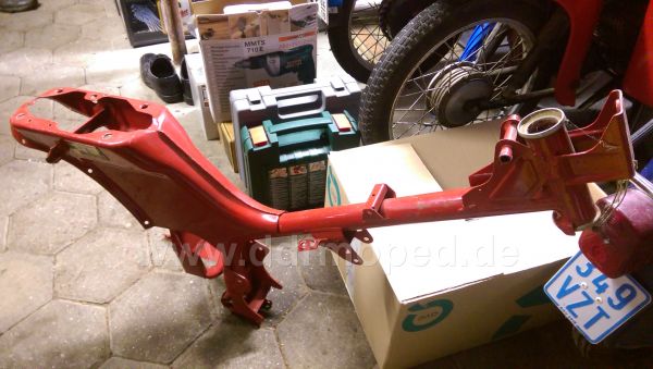

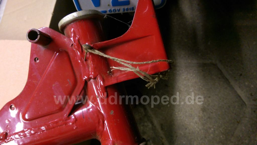

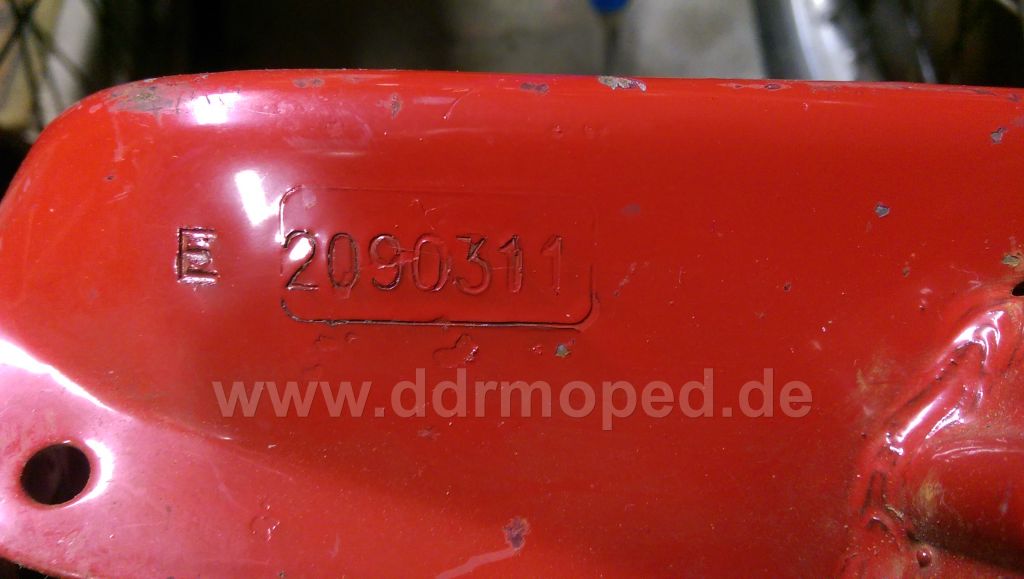

OTRIUS
Geschrieben am: 13.01.2016, 18:41
Beiträge: 1248
Bild 1 für Alex

OTRIUS
Geschrieben am: 13.01.2016, 18:42
Beiträge: 1248
Bild 2

OTRIUS
Geschrieben am: 13.01.2016, 18:43
Beiträge: 1248
Bild 3
