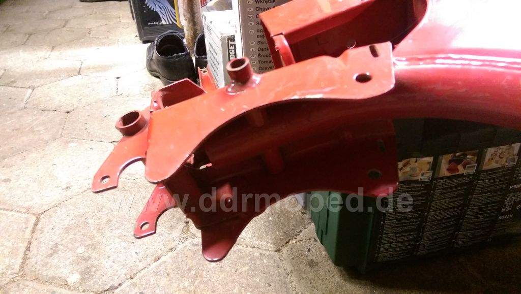

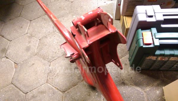

Frage : Hat er das Widerlager für den Fußbremszug am Ausleger für den Auspuff angeschweisst, oder ist das ein E-Rahmen für 'nen P-Spatz ? _uhm.gif

Interessante Frage. Ich habe den Rahmen nicht bearbeitet, es ist ein E Rahmen

Kannst du mal bitte noch ein Foto vom Ausleger reinsetzenen, damit ich es sehen kann ? wink.gif

Hier bitte:

und hier:

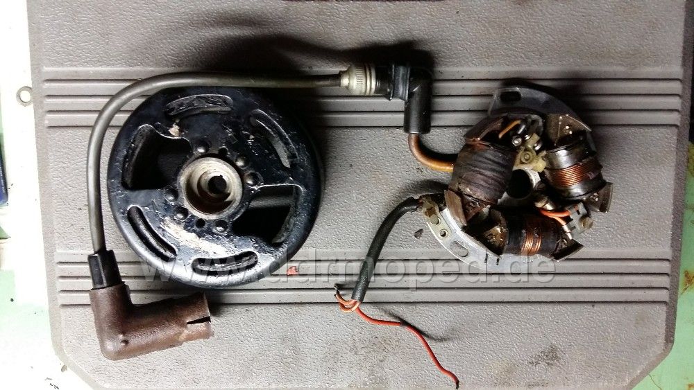

Bei dem Polrad, (was mir unter anderem freundlicherweise Johannes zur Verfügung gestellt hat) ist in der Mitte noch eine Abstufung. Daher lässt sich die Befestigungsmutter nicht ordentlich anwemsen. Bei einem zweiten Polrad, welches wir noch da hatten, ist das genauso. Gibt es dafür eine extra kleinere Mutter? _uhm.gif
siehe Bild im Anhang
(Bildrechte liegen bei Johannes)
Gruß Christian

QUOTE (domdey @ 18.01.2016, 19:41)
Geschrieben am: 18.01.2016, 22:11
Nee, 15 . Das ist 'ne spezielle . Ich musste mir schon zu DDR-Zeiten eine 15er Nuss organisieren . Papa half . thumbsup.gif
essiquäler
Geschrieben am: 18.01.2016, 22:29
Beiträge: 2713
Mitgliedsnummer.: 1154
Mitglied seit: 06.03.2008
Das ist SW 14 Alex. 15 Passt auch ist aber von einen Fahrrad
Grüße Gerald
Simson-Sammler
Geschrieben am: 18.01.2016, 22:33
Beiträge: 1275
Mitgliedsnummer.: 6028
Mitglied seit: 25.11.2012
QUOTE (domdey @ 18.01.2016, 22:11)
Würde behaupten, dass ich letztens an einem Spatz mal eine 14er abgeschraubt habe, kann ja aber mal getauscht worden sein. Wer weiß. laugh.gif
OTRIUS
Geschrieben am: 19.01.2016, 12:35
Beiträge: 1248
Mitgliedsnummer.: 2758
Mitglied seit: 12.10.2009
AHA also M10x1 SW 14; Höhe 7 mm; 8.8 für das Polrad
