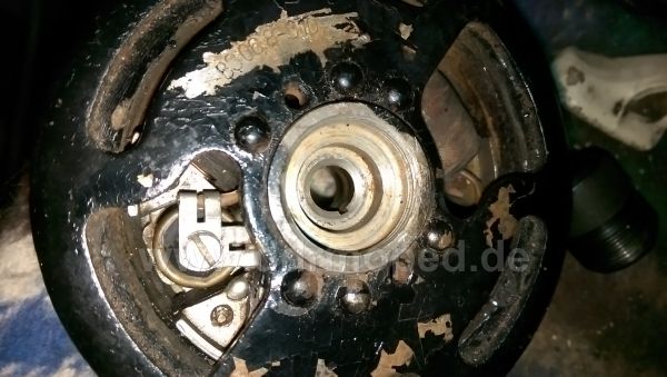

Moin, das Polrad hat eine Öffnung von 18mm, wie soll da eine Nuss SW 14 reinpassen?
siehe Bild hier

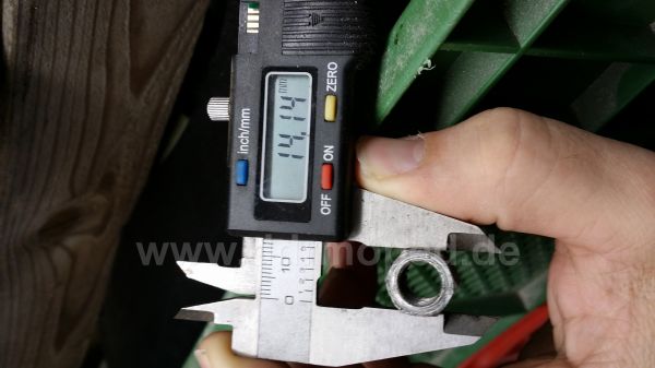

Hab mal nachgemessen...

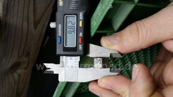

Und die höhe...
