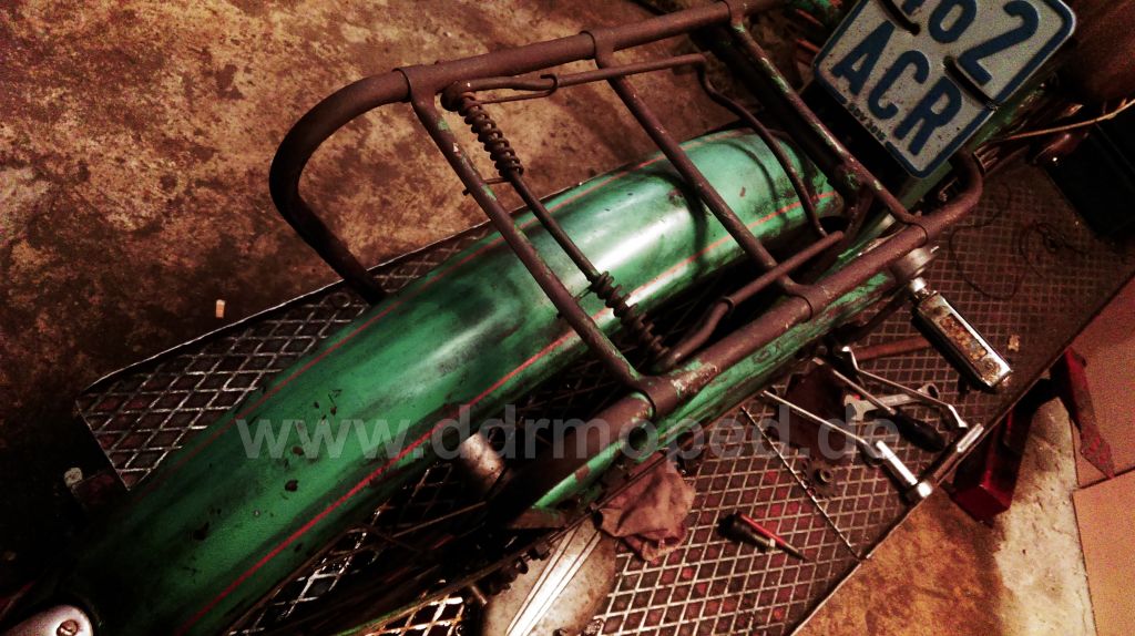

> Farbe Simson SR 1 Bj.55 Rahmennr. 14xxx, seltenes grün / orangene Linierung
altener_Junge
Geschrieben am: 18.12.2015, 13:20
Beiträge: 48
Mitgliedsnummer.: 8498
Mitglied seit: 20.10.2015
von hinten
altener_Junge
Geschrieben am: 18.12.2015, 14:16
Beiträge: 48

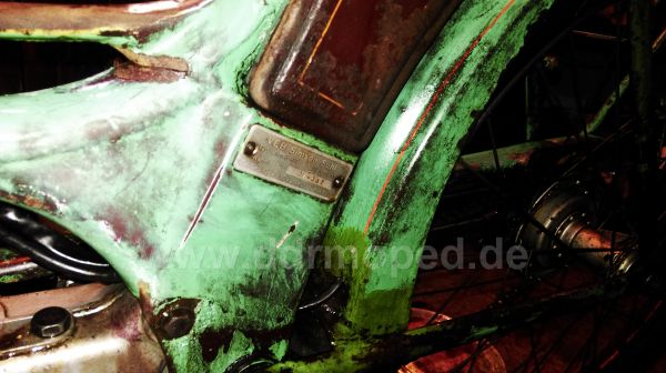

Und nun noch das Typenschild.
pneubusiness
Geschrieben am: 18.12.2015, 15:14
Beiträge: 6871
Mitgliedsnummer.: 1854
Mitglied seit: 30.01.2009
MfG Tino
Man(n) lernt nie aus ...
SR1 Bj. 55 maron (original)
Husqvarna WR240 Bj. 83 weiß
Siebleber SR2
Geschrieben am: 18.12.2015, 16:14
Beiträge: 133
Mitgliedsnummer.: 7184
Mitglied seit: 26.02.2014
Also für mich ist es Maron.... Irgendwann wird wohl mal einer überlackiert haben. ph34r.gif

altener_Junge
Geschrieben am: 18.12.2015, 16:32
Beiträge: 48
Rahmenbedingungen: 14567
Motorbetriebene:14404
Wolfgang

Der Übergang von 55 auf 56 war ca. ab Rahmennummer 26.000

Also ich würde sagen, dass Dein SR1 aus 2 SR1 zusammengewürfelt worden ist. Der vordere Teil des Mopeds (Rad, Felge, Gabel, Schutzblech) passen zur Fgst.-Nr. und zum Baujahr 1955. Der hintere Teil des Mopeds (einteiliger Kettenschutz, zweiteiliges Schutzblech, Schwinge, Gepäckträger mit Bügel) passen nicht zum Baujahr 1955 und zur Fgst.-Nr 14xxx und sind einem späteren Baujahr zuzuordnen.
In den Anfangsjahren des SR1 waren Mopeds noch limitierte Mangelware. Da wurde auf abenteuerlichen Wegen ein Unfallfahrzeug mal wieder zusammengebastelt. Die Fahrgest.-Nr. des Unfallfahrzeuges wurde dann auf den anderen Rahmen übertragen. Warum die "Ersatzteile" diese grüne Farbe haben bleibt wohl ein Rätsel.
hotte

Hallo zusammen,
Vielen Dank für Euer Interesse und die Inhaltsreichen Beiträge.
Ich glaube auch, das er mal zusammen gewürfelt wurde, was ja in 60 Jahren schnell mal passieren kann.
Wenn es aber laut Typenschild ein 55er ist, wie erklären sich die späteren Teile in diesem Grün?
Auf jeden Fall werde ich ihn behalten und so lassen.
Gruß Andre'
