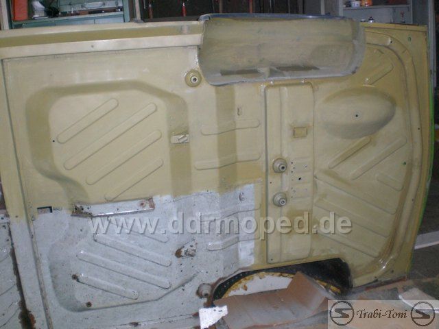

soo. ich kann mich und die Arbeiten gut einschätzen, hab nämlich genau das geschafft was ich wollte. biggrin.gif

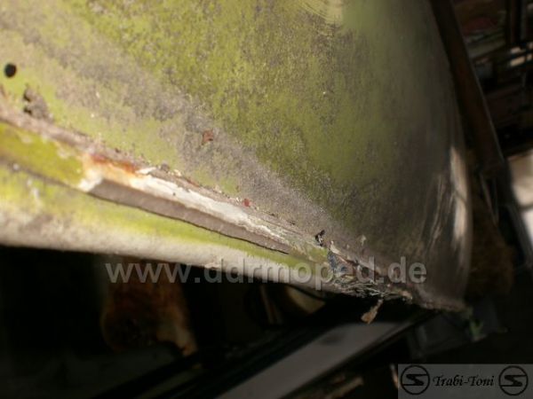

Lackieren will ich dann alles zusammen, macht sich besser. Sonnabend will ich den dann lackieren, damit der dann schön durchtrocknen kann. bin genau einen Tag im Verzug, da hab ich den Trabant angeguckt (der nen bisschen rostiger ist als ich mir das vorgestellt hab blink.gif )
Naja, Unterbodenschutz draufschmieren geht eigentlich schnell.

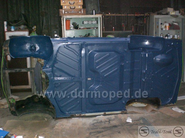

Wie man sieht, trocknet die (ostdeutsche) Grundierung sehr schnell. Vielleicht kann ich ja doch schon am Freitag lackieren hmm.gif

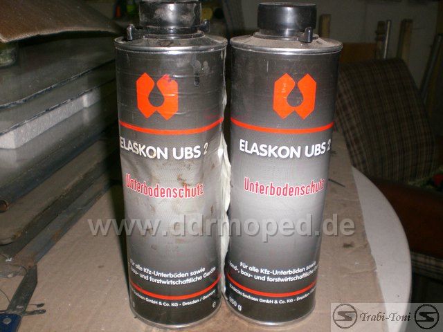

Egal, die letzte und auch schützende Schicht wird Elaskon Unterbodenschutz. Natürlich aus Dresden wink.gif
Hab damit gute Erfahrungen gemacht. Kann sogar überlackiert werden thumbsup.gif
Also ideal für Leute, die ihre Schweller gern in Wagenfarbe haben. Ich finde die aber schwarz schöner. biggrin.gif

Sag bloß das Elaskon gibts noch auf´m Markt? Is das nich nach der Wende "verschwunden" - weil umweltschädlich (wie so vieles Andere auch... dry.gif ).
Oder sind da jetzt nur noch die gesunden Inhaltsstoffe drin laugh.gif . Ich kenn das Zeug noch in den alten Aluflaschen mit Schraubverschluß und blauer Aufschrift - das war aber garantiert nicht überlackierbar... wird das Neue Zeug wohl auf Bitumen-Basis sein hmm.gif .
Wo beziehst du das Elaskon, direkt beim Hersteller in Dresden, weil im Handel hab ich das noch nich gesehen (liegt wohl auch an der regionalenm Lage...).

Hi Candytroll ich denke du meinst das hier wa?
Elaskon

Und hier kannst du es noch kaufen das neuere beim Sausewind
Sausewind

Stimmt genau Bastian, von den silbernen Flaschen stehen noch welche in Papas Garage - der altehrwürdige Inhalt wird bei Bedarf immer mit dem Fön auf Verarbeitungs-Viskosität gebracht biggrin.gif - wie das duftet... laugh.gif
Klasse das Zeugs gibts also in verschiedenen Ausführungen - und nich mal teurer als die vergleichbare Konkurrenz von Berner ...
Danke für die Links - Gruß Mo.

blink.gif nicht teuer? Bei Sausewind ist ist verdammt teuer, will ich mal sagen. Ich zahl 6,50/kg (800ml)
Kaufe das allerdings direkt bei nem Freund, der auch Zweitaktöl zu günstigen Preisen hat.
Elaskon gibts auf einigen Trabitrefen direkt vom Hersteller zu kaufen, die kommen da mit nem Verkaufswagen.
Das bei ebay ist K60ML, wird hauptsächlich für Hohlraumkonservierung genutzt. Was ich nehme ist UBS 2, ein reines Unterbodenschutzmittel auf Bitumenbasis. K60ML gibts auch noch, das nehm ich für Hohlräume.

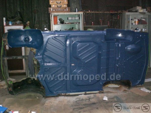

Jetzt darf er erstmal trocknen.
Ich denk mal am Donnerstag kann ich UBS draufmachen. (Donnerstag = Schule, nur bis um 2)
