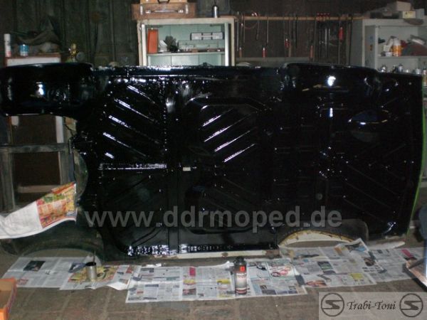

Alles was jetzt unten ist, mach ich dann, wenn er auf der anderen Seite liegt. Also Radschalen und Schweller.
Aufm Bild ist das ganz frisch, glänzt deshalb noch extrem.
Also das K60ML ist überall in den Hohlräumen drin, wo das war ist auch kein Rost gewesen. In den Schwellern stehts ca. 2cm hoch drin, da ist nicht das geringste bisschen rost. cool.gif
Für den Unterboden das (UBS2) ist auch sehr gut, dauerelastisch, Überlackierbar. Nur einfach so auf den gammel drauf würde ich auch nicht machen, deshalb mach ich das gleich richtig. Original war Ubotex drunter, das ist allerdings nicht so gut. Das hat risse gekriegt, deshalb hatte ich stellenweise Gammel am Unterboden.
Ich werde Elaskon weiterhin nutzen. Wenn man, wie vorgeschrieben (tja, ne Bedienungsanleitung müsste man mal lesen) alle paar Jahre nachkonserviert dürfte nichts passieren. Und dieses Fettgelumbe.. Viel zu teuer und viel zu aufwändig in der Verarbeitung.

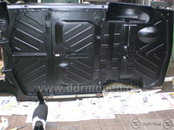

Ich hab heute nochmal die Radschalen und Quer/Längsträger mit Unterbodenschutz eingeschmiert und die Ecken, wo Rost war und wos beim Uni rostig war. Dürfte jetzt so schnell nicht wieder rosten, ich schätze mal, dass der jetzt immer so um die 2000km pro Jahr gefahren wird. Wenn ich dann den Uni mache brauche ich eventuell noch nen Trabant, den ich dann gleich fürn Winter behalte, ich nehme in der Zeit hier den 79er und besorg mir später nen Wintertrabant ODER ich hol mir nen günstigen gebrauchten Lada.
Dachte da so an den ---> Kalina <---. Gefällt mir, ist nicht teuer und bietet das an Ausstattung, was ich brauche. Mit Gasanlage wär natürlich der Hammer! _clap_1.gif
Hier mal ein Bild, wo der Unterbodenschutz "trocken" ist.

@ Toni
Die Katze haste aber nicht schön gestrichen sad.gif laugh.gif laugh.gif laugh.gif

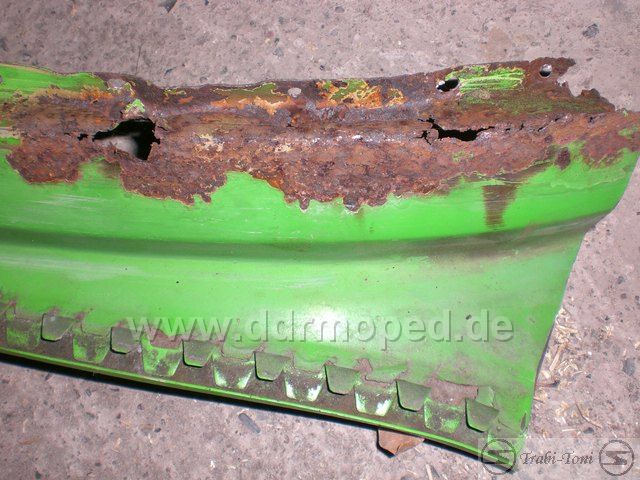

Dat geit doch noch! Die Pickelchen kurz auspoliert ...
Ich hab kürzlich dies hier gestrippt:
Schweller / Einstiege: http://img523.imageshack.us/img523/1699/dsc03972kh4.jpg
Dachkante: http://img147.imageshack.us/img147/5057/dsc03974ve3.jpg
Und legger A-Säule: http://img232.imageshack.us/img232/7484/dsc03975gy3.jpg
Bitte haben Sie Spaß!

user posted imageuser posted image
Heftiges Teil.

Aber dafür kostenlos und mit vielen interessanten Bauteilen der 60er und 70er Jahre bestückt, z.B. weiße Türöffner, runde Stoßstangen und so weiter.

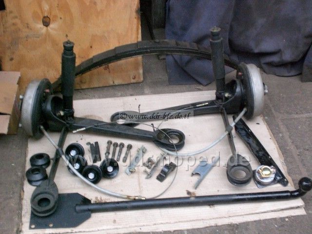

So, es geht endich weiter. Hab jetzt ne Woche Urlaub und will ihn bis nächsten Sonntag wieder stehen haben, auf eigenen Rädern! (jedenfalls hinten)
Hab heute alles was hinten unters Heck gehört vom Boden geholt und die Radschale hinten rechts schonmal vorbereitet. Grundierung trocknet momentan.
Hab mir beim Schleifen beide Daumen angerummst, nägel vorne minimal abgehoben. tut blöderweise bei allem was ich mache weh. Am Schlimmsten wars, als ich mit Bremsenreiniger Elaskon entfernt hab... huii brennt das schön unterm Nagel blink.gif
Das lag jetzt so schon seit ende 2006 rum, leider sind die gängig gemachten Radbremszylinder wieder festgegammelt. Naja, jetzt lass ich insgesamt 15 RBZ regenerieren, dann wirds wenigsens richtig.

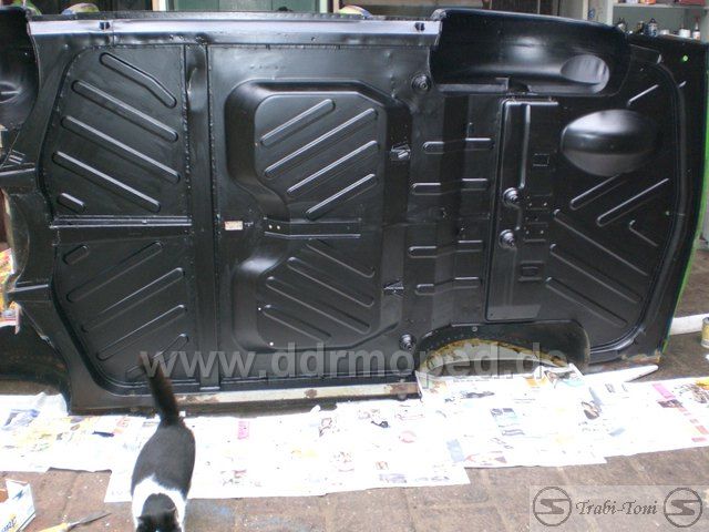

Hab heute angefangen, alles mit einer Schicht Unterbodenschutz zu überziehen, sieht lecker aus thumbsup.gif (nächstes Bild dann)
