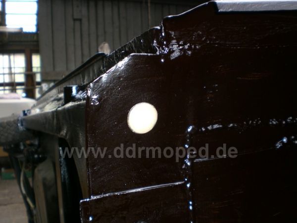

Die Grundierung hab ich diesmal mit Owatrol-Öl gemischt, lässt sich viel besser streichen, verläuft schön in alle ritzen und soll so besser vor Rost schützen.
Hab vorher die Kanten auch mit Owatrol bepinselt und das schön einziehen lassen.
Lack kommt dann morgen, Unterbodenschutz übermorgen oder am Dienstag, je nach Trockendauer.

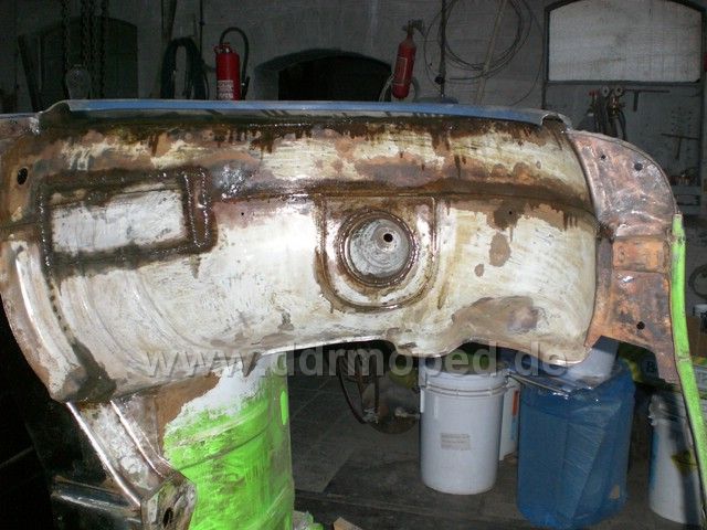

Also hab ich die Radschale vorne jetzt komplett gereinigt und wiedermal einige Löcher gefunden dry.gif Wenn die Radschale fertig ist, bin ich froh, theoretisch hätte gleich eine neue reingekonnt.
Also muss erst geschweißt werden, bevor ich grundieren/lackieren kann. Gut, also noch schnell das Geweih soweit fertig gemacht, dass ich dann schleifen kann und zwischendurch die Hinterachse angebaut.

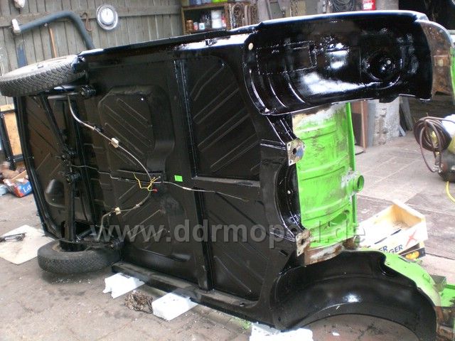

Mittlerweile hab ich alle Radschalen fertig, der Unterboden ist fertig, die Bremse hinten rechts ist fertig (links komm ich ja noch nicht hin), die AHK ist dran und vorn hab ich angefangen, die Schweißpunkte aufzubohren.

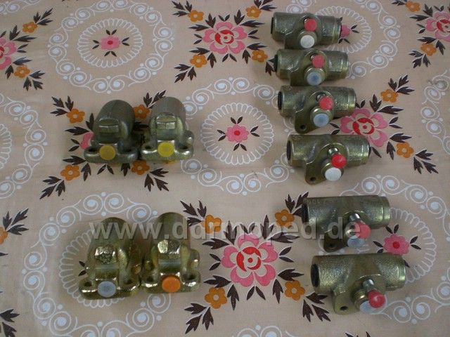

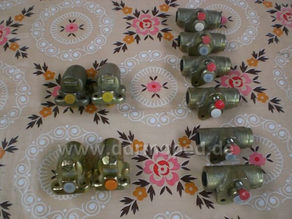

Zwischendurch war ich noch in Großbrembach bei Siegfried Mallin und hab einige altteile gegen regenerierte Getauscht. Mit Altteilabgebe und 2 in Zahlung gegebenen Hauptbremszylindern 60€ cool.gif UND: Hochwertiger als Ungarnschrott und auch mindestens genausogut (eigentlich besser, weil Verzinkt) wie Deutsche (doppelt su teure) Zylinder. Die Löcher sind alle zugestöpselt mit RENAK bzw. IFA-Stöpseln, nagelneu blink.gif

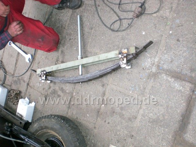

Gestern wurde auch der Federspanner gebaut und gleich getestet. Die Feder ist drin, uns ist nichts um die Ohren geflogen, Test bestanden biggrin.gif

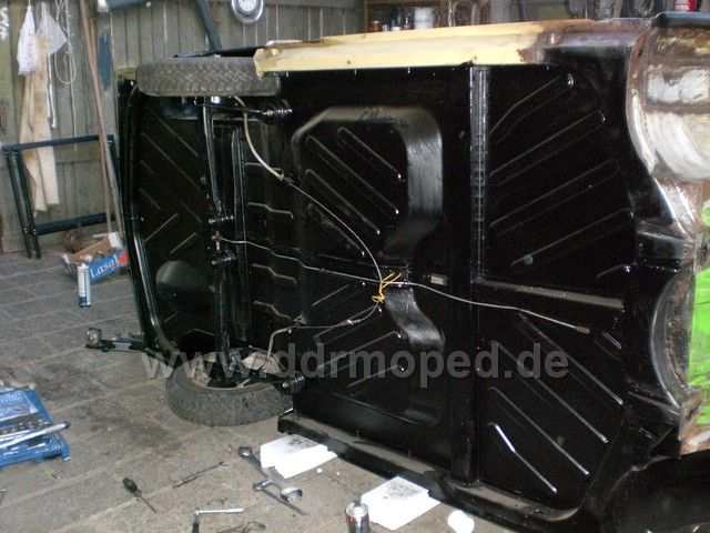

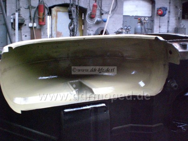

Vorn rechts die Radschale hat bis jetzt nur eine Schicht UBS gekriegt, die 2. gibts dann, nachdem die Brille geschweißt ist. Ich wollte das nur nicht noch länger so blank lassen und nur Lackiert sahs auch blöd aus biggrin.gif
oh, ich sehs grade, das letzte Bild müsst ihr euch um 90° gedreht angucken tongue.gif
Selbstverständlich neuware..
Die Alten fliegen aber nicht weg, die werden schön gereinigt und in die anderen 3 löcher gesteckt laugh.gif Der hier musste neu werden, weil mein Vater da geschweißt hat und ich nicht da war. Der Stöpsel ist dann langsam richtung Erde gelaufen. ABER: Den hätte ich sowieso gewechselt, weil da der halbe Rand gefehlt hat.

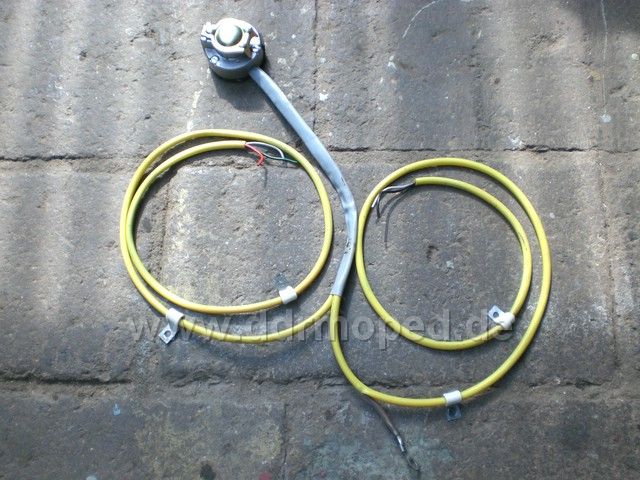

Da die AHK nicht serienmäßig dran war (leider... hätte die jetzt aus originalitätsgründen gern weggelassen, aber wenn die löcher schonmal da sind biggrin.gif ) musst auch die Steckdose von demjenigen, der die angebaut hat verkabelt werden. Und derjenige hatte nur schwarze Kabel (und ein Blaues) da. wacko.gif
Ich hab zwar auch einen komplett roten Kabelbaum da, aber trotzdem ist das nicht schön.
Also hab ich heute ganz einfach mal meine Kiste mit DDR-Kabeln (selbstverständlich unbenutzt) genommen und die Originalfarben rausgesucht. Bis auf das Massekabel (hatte nur noch 0,75mm² da, 1,5mm² muss es aber sein) ist jetzt alles aus Ostdeutscher Produktion. cool.gif
Wenn es erstmal soweit ist, schraube ich die Dose an, stecke die Kabel mit an die Rücklichter (dazu nehm ich so Verteiler, aso ein Kabelschuh an dem hinten 2 Fahnen dran sind, um aus einem 2 Anschlüsse zu machen) und bin fertig. Also ganz einfach nur ein Bausatz, zu dem die Anleitung in meinem Kopf existiert (die gesamte Montage ist schon geplant)

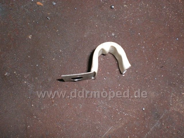

Das Kabel geht hinten zum Kofferaumboden rein und wird dann zu den Rückleuchten gelegt. Normalerweise hat man dann die Kabel quer durch den Kofferam liegen, das gefällt mir nicht.
Lösung: Weil sowieso Löcher (und somit auch Schrauben) hinten am Bodenblech sind, kann man die auch nochmal sinnvoll nutzen. An eine Schraube kommt das Massekabel und eine Klammer (oder auch Halterung), an die andere Schraube nur eine Klammer. Außerdem kommt dann noch an die Stoßstangenschrauben jeweils eine Klammer, so dass das Kabel dann schön am Rand lang läuft.
