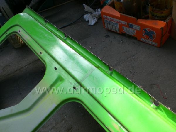

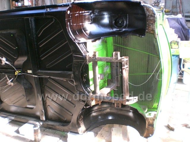

So, neuigkeiten:
Die Front ist gerichtet, alles was man dann wenn er steht nicht oder nur schlecht erreicht wurde geschliffen, grundiert, lackiert und geunterbodenschutzt laugh.gif
Wenn ich morgen einen Freiwilligen finde, können wir ihn hinstellen. thumbsup.gif Damit wär das Thema Unterboden abgehakt!!! cool.gif
Momentan ist ein Hilfsrahmen dran, an den ich noch ein drehbares Rad (da muss ich noch nen Einkaufswagen kaufen, den einen €uro investier ich laugh.gif {war nur spaß...}) anschreuben werde. Dann ist er schonmal einigermaßen rollfähig.
Danach mach ich hinten links die Bremse und bau einen Handbremshebel ein, damit er nicht zufällig irgendwo dagegen rollt, ich kenn mich doch wacko.gif
Die Haube ist auch schon drauf, die hat nämlich bei dem Unfall auch was abgekriegt und wird momentan angepasst.
edit: Ich sehs grade, das Bild ist nicht so ganz aktuell.. Die Ecken zwischen Brille und Radschale sind natürlich auch fertig wink.gif Das glänzende da drauf ist Owatrol, das hab ich in die Überlappungen laufen lassen.

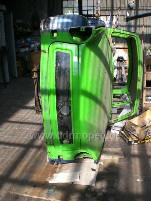

So, noch liegt er ja, aber ich hab die Haube schonmal provisorisch angepasst.

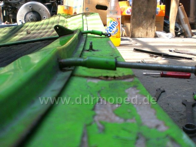

Toni
Geschrieben am: 07.06.2008, 20:40
Beiträge: 4099
Mitgliedsnummer.: 125
Mitglied seit: 22.08.2005
Vergleicht hier mal die "dinger" hinten an der Haube, wo die Scharniere eingeschraubt werden und die Haube eingestellt werden kann. Das in Vordergrund hab ich schon gerichtet, so wie das hintere ist war das auch.
Das Problem lag aber auch darin, erstmal die halben Scharniere (ein Teil alu, wird mit Karosse verschraubt, andere Teil Stahl mit Gewinde M8, wird in Haube geschruabt) abzuschrauben. Mit viel Rostlöser gings dann. Aber was da alles raus kam.. Hab die Gewinde nachgeschnitten, jetzt flutschts wieder thumbsup.gif

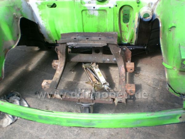

Vorne ist erstmal ein Hilfsrahmen angeschraubt, der grade im Lager günstig lag biggrin.gif Der hatte vorne schon einen leichten knick und der Abschlepphaken wurde mal weggeschnitten (wacko.gif)
Da ist jetzt ein Rad dran. Das hats mir aber mal beim Schleifen hochgeklappt, deshalb hab ich da jetzt noch ein 4-Kant-Profil dazwischen gepackt und hinten zusätzlich einen Scherenwagenheber.
Hab so heute geschliffen, das hält. Dazu noch die angezogene Handbremse... smile.gif

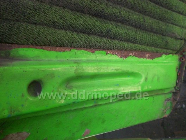

Dann hab ich schonmal angefangen mit schleifen. Ich könnte nicht behaupten, dass ich spaß dran hab, aber die Vorstellung von der fertig lackierten Karosse.. wub.gif
Eigentlich muss alles nur angeschliffen werden, weil er aber auf den wenigen Kilometern immer stark geschunden wurde gibt es auch innen Lackschäden, die "schön" rosten. Also muss da alles weg.

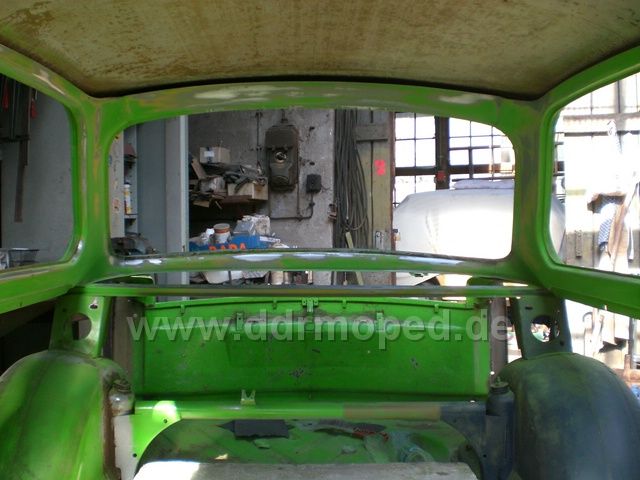

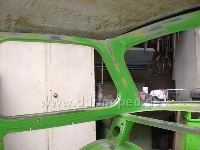

Ich schleife erstmal obenrum, also langsam in Richtung Bodenblech. Hinten Rechts bin ich fertig, der Heckscheibenrahmen ist auch fertig, links muss ich noch.
Er wird erstmal komplett von innen geschliffen, dann grundiert und dann gehts außen weiter.
Ich weiß nur nicht, ob erst grundiert werden muss oder ob ich erst spachteln muss, mal den Doc antippen.. biggrin.gif
Was ich mit dem Dach mache, weiß ich auch noch nicht. Original ist innen nur so eine Schaumschicht, die bei mir aber weg ist. Der Filzhimmel vom 1.1 (den es scheinbar noch gibt) kommt nicht rein, ein richtiger Himmel auch nicht (Preis).
Vielleicht wird das erstmal hellgrau lackiert, damits wenigstens so aussieht als ob. dry.gif
