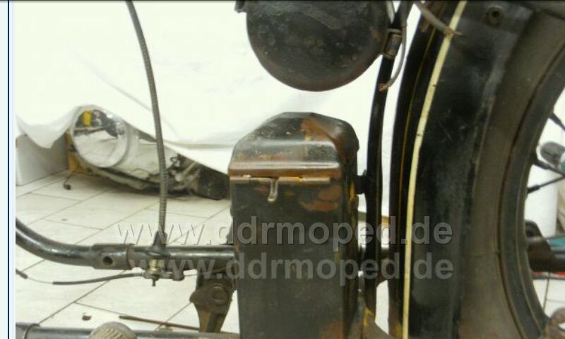

Hallo Leute .. Hab da mal noch ne Frage zum Batteriekasten wink.gif Es gab doch 2 Verschiedene einmal mit einen Schieberiegel und einen mit so einer Halteklammer am Deckel .. Welcher ist der richtige für meine 52 Touren ? Leider fehlt mein Deckel und ein Stück von der vorderen Klappel leider wűrde er mal verstümmelt ..

Es gibt einen guten Blog über eine 50er AWO Restauration. Der Batteriekasten hört nicht dran.
Beim Dietel gibt es die Ausführung zu kaufen die du benötigst.

Welcher Batteriekasten gehört nicht dran ? Bis welchen bj wurde denn der Kasten mit dem schieberiegel verbaut ? Es gibt ja 2 verschiedene dry.gif

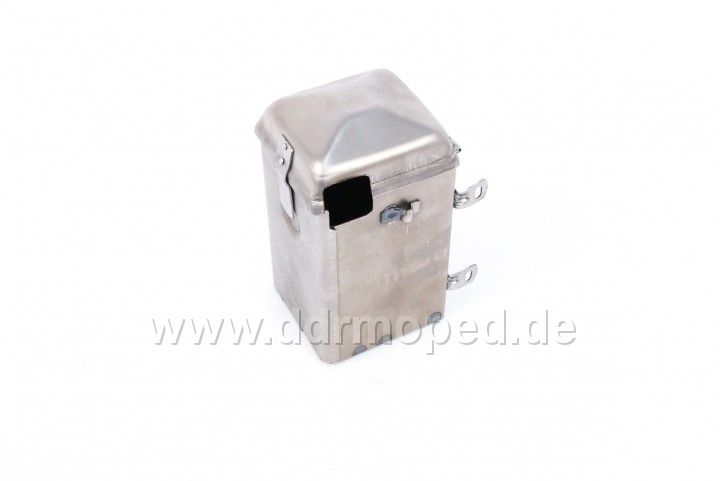

Den meinst du sicherlich

Aber den gibt es ja auch noch, in welchen Zeitraum wurde der denn verbaut ?

laut Matze´s Blog wurde der Kasten mit Schieberiegel al 51 verbaut, der andere davor wink.gif

QUOTE (Mikusch1972 @ 21.12.2015, 23:10)
Dieser Kasten in deinem 2ten Beitrag ist eine Kombination beider Batteriekästen. Unbrauchbar in meinen Augen! Der aus deinem ersten ist der richtige. War Gestern schon etwas müde und hab mich wirklich nicht vernünftig ausgedrückt. Ich möchte auch immer keine Fotos von Ebay oder irgendwelchen Händlerseiten hochladen wegen der Urheberrechtsgeschichte .......
Nach meinem Kenntnisstand
50 - Anfang 51 wurde der Batteriekasten lediglich mit 2 Schrauben an dem Blech befestigt an welchem auch der Kotflügel angeschraubt wird und hatte keine Schieberriegel. Die Form des Deckels ist anders und es war ein Niet oben in der Mitte.
51/52 der Batteriekasten mit dem Schieberriegel, Deckel ist etwas höher und ohne Niet. m.E wurde er auch mit dem Knotenblech verschraubt.

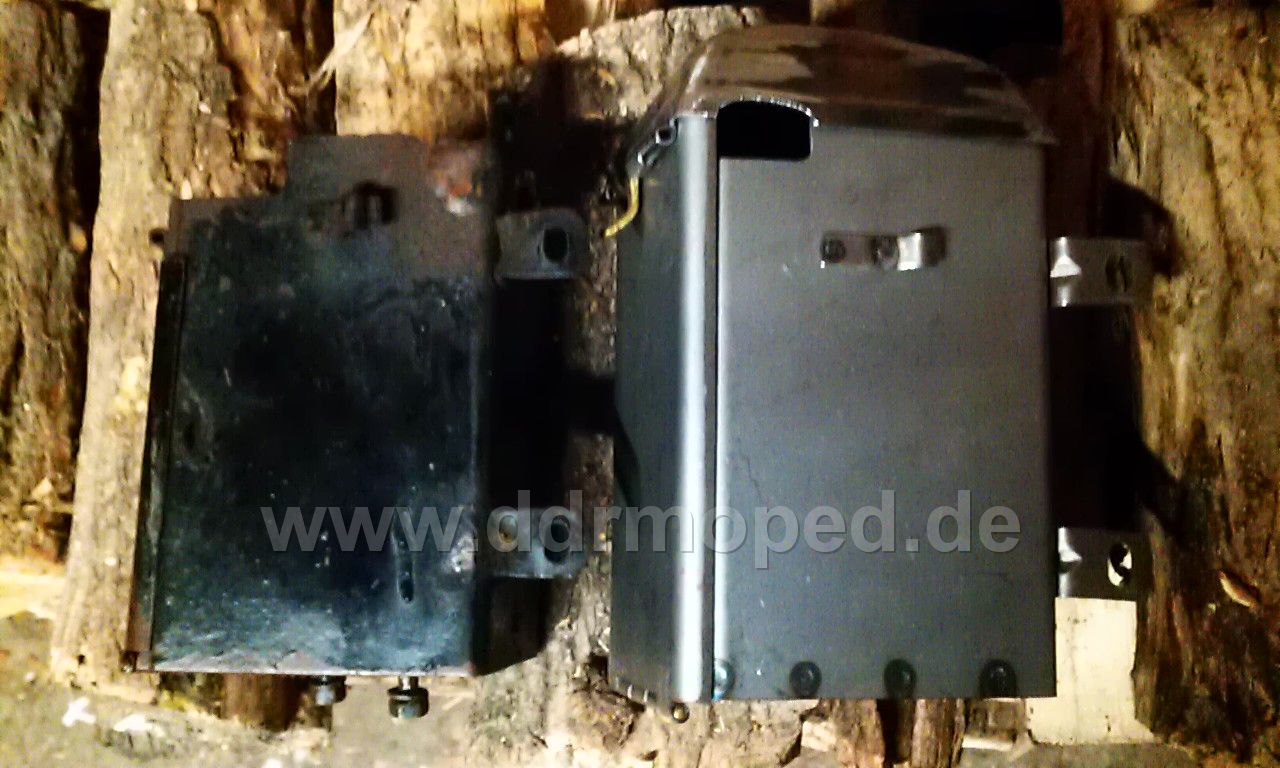

Habe mir jetzt einen Nachbaukasten gekauft wink.gif er ist ganz gut von der Passgenauigkeit ..
Wie weit geht eigentlich bei bei euch der obere Deckel auf ? Ich bekomme ihn vielleicht 5 cm auf dann schlägt er gegen die Werkzeugrolle dry.gif Ist es so normal ? Man kommt ja gar nicht richtig an den hintern Batteriepohl .. Oder ist es so richtig ? Dann weiß ich auch warum mein alter Kasten so verstümmelt wűrde um besser an die Batterie zu kommen dry.gif

Ja so ist es glaube bei mir auch aber der Kasten liegt dann am Kotflügel an .. Wie weit bekommst du deinen Deckel denn auf ?
Bei dem Bild hier sieht es ganz anders aus ..

auf dem Bild ist der Kotflügel auch nicht richtig montiert...
