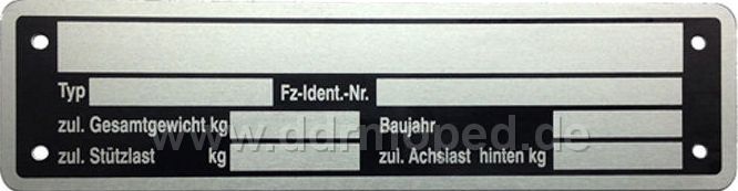

ich besitze einen Anhänger des Typen "Rollka 3" für den ich jetzt eine ABE beantragen möchte.
Leider fehlt das Typschild.
Weiß einer von euch ob es reicht, wenn ich mir ein Blanko Typschild (siehe Foto) besorge und es stanze?
Ich bin mir da nicht ganz sicher, weil die Blanko Typschilder zusätzliche Angaben haben, die auf dem orginalen Typschild nicht zu finden sind.
Oder kann man die einfach frei lassen?

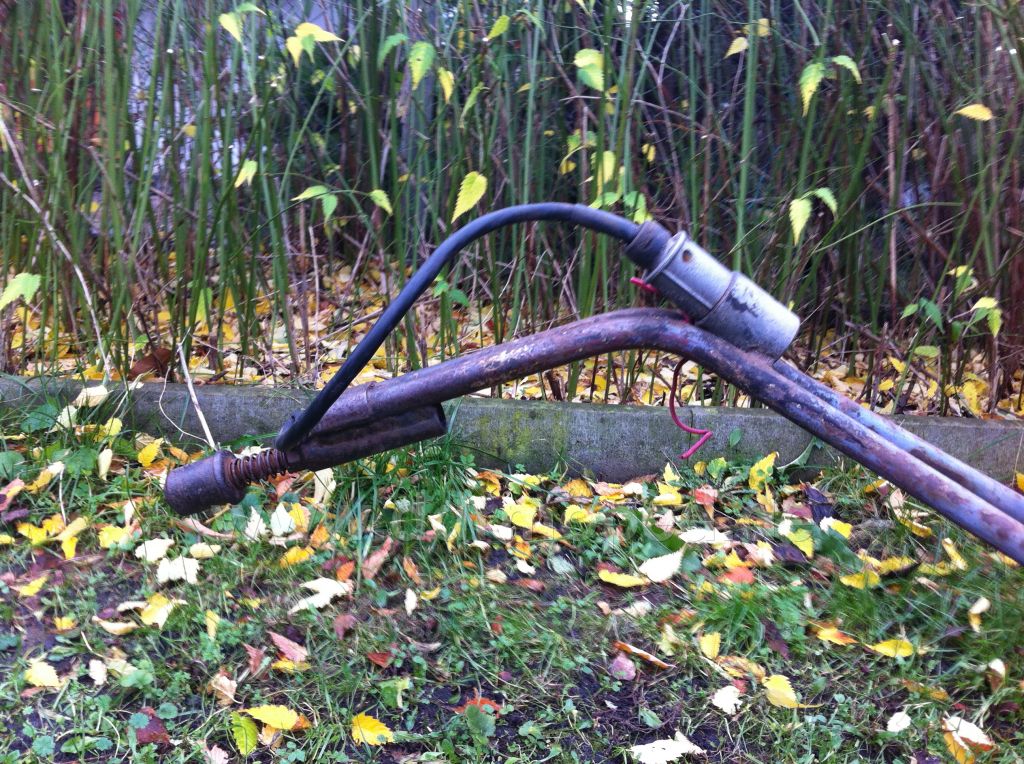

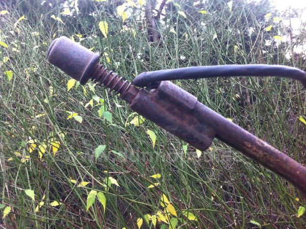

Die Kupplung des Anhängers ist zudem verändert worden. Man hat die orginale Kupplung hinter bzw. vor den Handgriffen abgesägt (die Handgriffe sind weg).
Dafür wurde ein Rohr angeschweißt in welches man die gängige Kupplung für S 50/51 einschrauben kann.
Da sich der Anhänger nicht mehr im orginalen Zustand befindet bedeutet das doch, dass ich eigentlich zu einer Einzelabnahme muss, oder?

Beim Schmied im Shop giebt es das Typenschild für den Rollka mk-Laser

@ Ostsee-Schulle: Vielen Dank für den Link, aber mir würde so ein Blanko Typschild ja schon reichen, deswegen würde ich ja gerne wissen, ob ich das auch nutzen kann, obwohl es zwei Angabenfenster mehr hat.

Nee, das vom Schmied sieht besser aus. Schau mal, wieviel in der FIN ein unterschied ist. Geh einfach von etwa 150-200 im Jahr aus, die hergestellt wurden...

Auf jeden Fall sieht das vom Schmied besser aus. Leider ist die Homepage recht karg
(im Vergleich zu diversen online Shops) ich habe ihm eine Mail geschrieben.
Mir ist es bei einem Anhänger aber ehrlich egal ob da ein original oder ein Blanko dran ist.

Mach mal ein Foto von der geänderten Kupplung von oben. Die Zusammenführung der beiden Zugrohre. Dann kann ich Dir sagen, ob Dein Plan von Erfolg gekrönt sein könnte. wink.gif

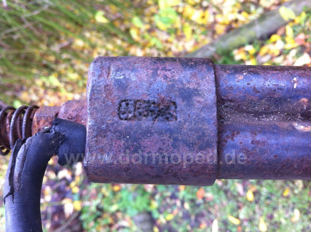

tankverschluß
Geschrieben am: 28.12.2015, 22:50
Beiträge: 94
Mitgliedsnummer.: 7475
Mitglied seit: 30.06.2014
Auch wenn die erste Zahl nur noch sehr schwach sichtbar ist, kann man die Nummer noch lesen. Ich hoffe nur dass das nach dem Lackiern noch so sein wird.

tankverschluß
Geschrieben am: 28.12.2015, 22:54
Beiträge: 94
Hier die Schweißnaht.

tankverschluß
Geschrieben am: 28.12.2015, 23:00
Beiträge: 94

Geschrieben am: 29.12.2015, 15:00
Nur diese Nummer ist wichtig. Mit der beantragst Du beim KBA eine BE, wobei ich mir nicht sicher bin, ob die die KTA-Unterlagen von Kema Görlitz zu diesem Hänger nun endlich gefunden haben. laugh.gif
Vor einigen Jahren war beim KBA das Thema Moped-/Fahrradanhänger aus EX-DDR gar kein Thema. Dann hatten sie zumindest die Unterlagen der MKH-Serie gefunden. Die haben die mir mal geschickt. Eine BE für einen MKH-Anhänger stellt also heute kein Problem dar. Exoten machen eher die Probleme. Versuch es und berichte.
Ein Typschild kannst Du dran machen, musst aber nicht. Das Typschild legt nur nahe, dass es sich um eben diesen Typ handeln könnte. Ist wirr, ich weiss, ist aber so. Dein Personalausweis z.B. oder Dein Reisepass legt auch nur nahe, dass Du es sein könntest und dass Du Staatsangehöriger der BRD sein könntest. Beweisen tun sie es nicht. wink.gif Als Beweis z.B. für Angelegenheiten mit ausländischen Behörden braucht man die Geburtsurkunde und eine Staatsangehörigkeitssurkunde. Das nur mal so nebenbei. wink.gif
Bei Deinem Hänger zählt einzig die eingeschlagene Nummer. Der Umbau ist nicht von Intresse, da z.B. ein kontrollierender Polizist den Urzustand nicht mehr kennt. Es sei denn, die müssen jetzt auch bis 80 Dienst schieben. laugh.gif
