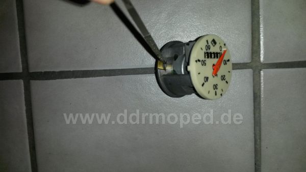

Ausgangssituation: Tachonadel blieb aufverschiedenen Positionen klemmen
- habe ihn erstmal geöffnet (den gammligen Chromring aufgebördelt und die zwei Schrauben am Boden gelöst)
- dann den Tacho aus dem Gehäuse geholt

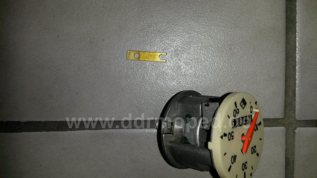

- ziemlich unten ist eine kleine Messingzunge die man herausziehen kann (Diese bildet das Lager für die Tachowelle)
- das Messing war bei meinem Tacho sehr eingelaufen, .dh. die Welle hatte sich mit zu hohen axialen Druck kreisförmig eingeschliffen
- einmal die Messingzunge gewendet (vorher noch Feinmechanikerfett in den Schlitz gedrückt) und die Welle konnte nun nicht mehr auf die Tachonadelspule drücken

noch ein Foto!
man sieht den kleinen eingelaufenen Absatz
