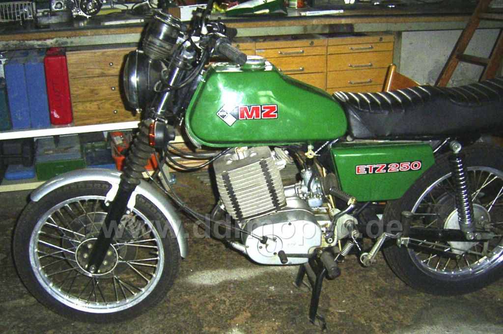

Mahlzeit, liebe Gemeinde!!
Ich habe eine ETZ 250, Bj 1985, die gerade mal 30 (dreißig) km auf dem Tacho hat. Die möchte ich gerne bis zum nächsten Frühjahr fahrfertig hergerichtet haben. Außer,das die Kupplung nicht trennt (also das Paket klebt), ist mir nichts weiter aufgefallen, das zu überarbeiten wäre.
Ich würde also den Bremsschlauch und sämtliche Dichtungen der Bremsanlage wechseln, den Vergaser reinigen, eine neue Batterie einbauen und natürlich neue Reifen aufziehen.
Meine Bitte an Euch. Wenn Euch noch was einfällt. das noch zu kontrollieren ist, helft
mir, damit ich das Schätzchen problemlos zum laufen kriege.
Danke und viel Spaß noch
Uwe
