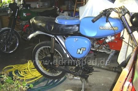

in deiner signatur steht was von s 50 n , kannste mal ein bild reinstellen mit bj und so, nur interesse halber.
mfg david

Ich habs geschafft, das mit dem Foto.
Baujahr 1976 und auf dem Weg der Besserung. Würdest Du die original lackierten Teile gegen andere tauschen? Nur für den Fall, das Du ein N wieder aufbauen möchtest. Ich will die Teile sowieso lackieren, da mein Sohn andere Farbwünsche hat.
Gruss Uwe

hallo uwe,
also tuh die blechteile um gottes willen nicht lackieren, du kannst zu mir kommen (wohne in dresden) und dir ordentliche aus suchen.
nochmal zur deiner etz , beschreib mal bitte wie du merkst das die kupplung nicht trennt.
bitte nicht vergessen , keine blechteile die blau sind ,lackieren !!!
gruss david
